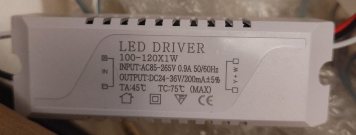

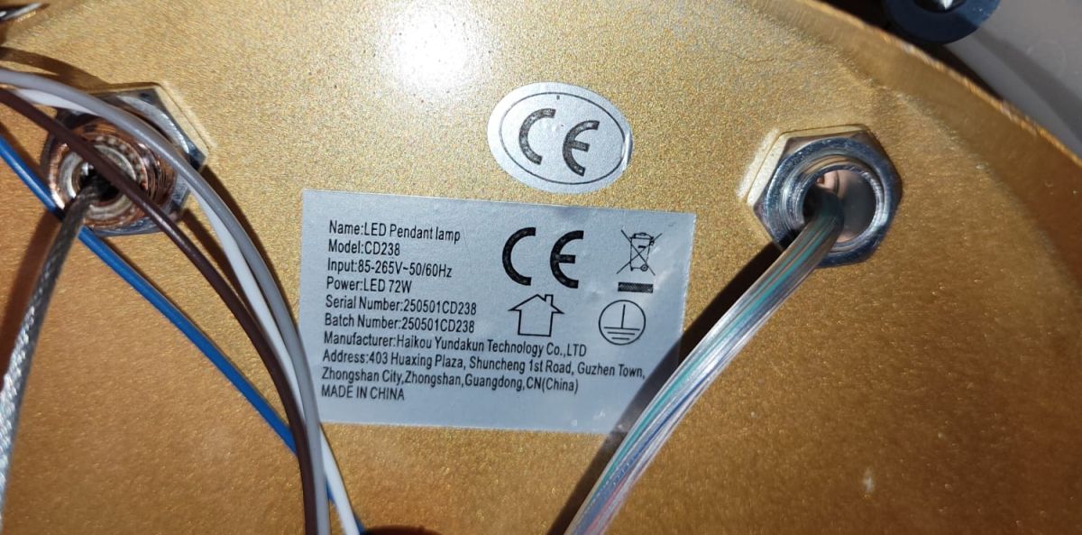

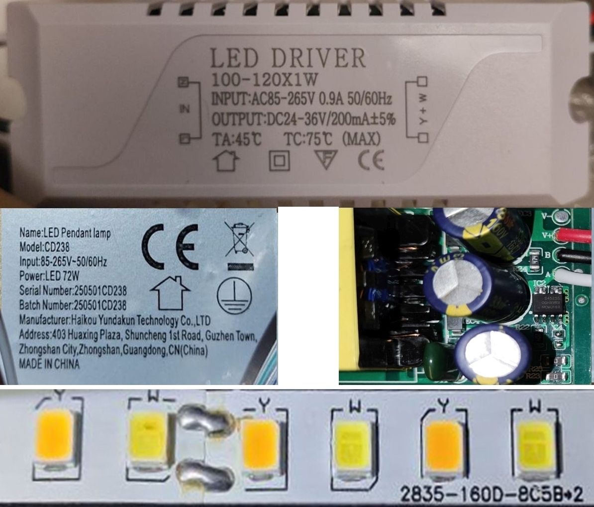

    Poszukuje LED DRIVER 100-120X1W Input AC85-265V 0.9A 50/60Hz Output DC24-36V 200mA TA 45°C TC 75°C
    lub jakiegoś zamiennika.

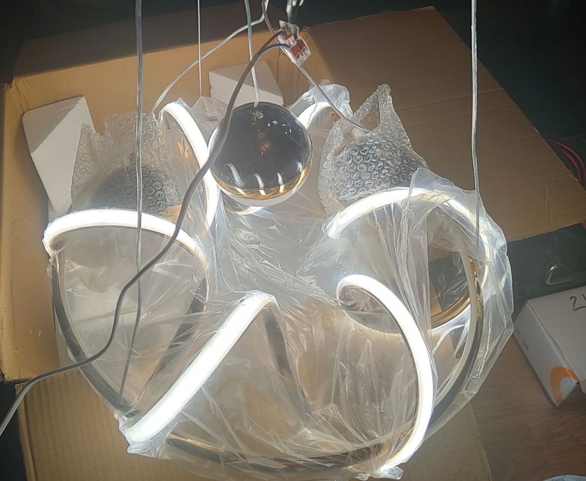

    Driver zasila 6 taśm LED w lampie połączonych szeregowo. Taśmy mają 2 typy diod - ciepłe i zimne. Barwa światła jest zmieniana w zależności od kolejnego załączenia zasilacza w sekwencji: zimna, ciepła, obie razem.
    Z góry dziękuje za pomoc.
    Zasilacz LED z oznaczeniami: 100–120x1W, AC85–265V, DC24–36V/200mA, TA45°C, TC75°C
    Tabliczka informacyjna lampy LED wiszącej model CD238 z danymi technicznymi
    Zbliżenie na płytkę drukowaną z kondensatorami i przewodami zasilającymi

    Z tym, że u Ciebie widzę różnicę bo na obudowie drivera są namalowane dwa piny OUTPUT a widzę trzy przewody wyjściowe, producenci lubią zaskakiwać... Czyli potrzebujesz driver jednak z trzema przewodami wyjściowymi jeden plus i dwa minusy? Zmian barwy oświetlenia dokonujesz łącznikiem naściennym czy pilotem, czy ustawiasz to na stałe w tym sterowniku? Czy zależy Ci aby zamiennik także posiadał taką regulację barwy światła czy nie?
    Bo jeżeli nie masz pilota a barwę ustalasz na stałe to możesz zakupić taki, gdzie prąd ustala się na stałe (wymagane 200mA u Ciebie) ale on ma tylko dwa przewody wyjściowe więc musiałbyś przepinać taśmy z inną barwą przewodami lub kupić dwa takie osobne dla każdej barwy gdy zmiany dokonujesz starym łącznikiem naściennym z dwoma klawiszami itd itp... https://msled.pl/pl/p/Zasilacz-LED-20W-200250300350mA-20-56VDC-stalopradowy/1715

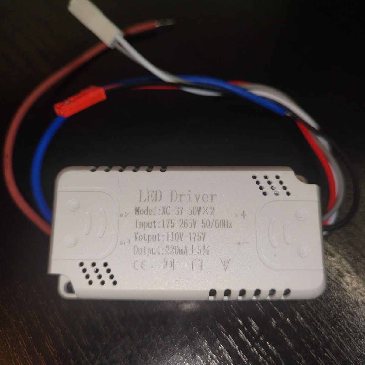

    No to kup dwa osobne zalinkowane jak masz miejsce co Ci się przyda nawet na podmianę do prostej diagnostyki podmianą co nawaliło: zasilacz czy LED czy do eksperymentów. Koszty nie są zaporowe a jak wysiądą LEDY to będziesz miał do wyboru kilka wariantów prądowych na przyszłość... Pozdrawiam

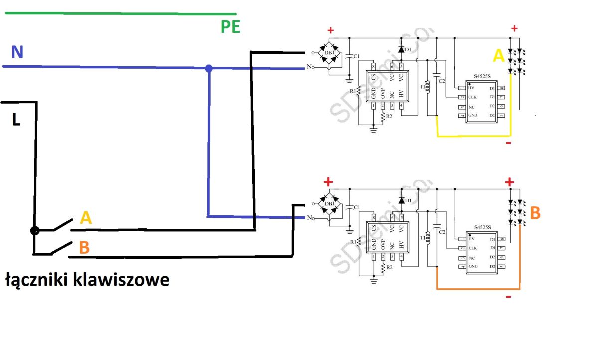

    Opisz wszystko a ja spróbuję Ci rozrysować jak to wszystko pogodzić.. Pamiętaj także, że porady zdalne zawsze są obarczone ryzykiem z racji tego, że mnie tam nie ma i wszystko co robisz to robisz na własne ryzyko...
    Przyjąłem, że wspólny masz PLUS czerwony i przyjąłęm takie rozwiązanie, zwłaszcza, że tak napisałeś:
    mariuszss napisał:
    Szukam takiego drivera gdyż docelowo chciałem przerobić układ, aby część linijek świeciła po załączeniu jednej sekcji wyłącznika oświetlenia, druga po drugiej.
    Zakładam, że ten oryginalny zasilacz ma dwa niezależne wyjścia po 200 mA sterowane w zależności od momentu załączenia (nie ma do tego żadnego innego sterownika).

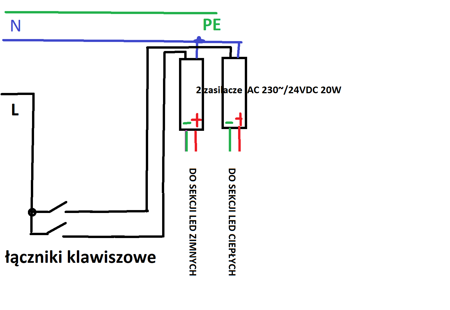

    Wydaje mi się, że ten schemat poniżej spełnia Twoje powyższe założenia zwłaszcza, że nic nie pisałeś o pilocie:
    Schemat z dwoma zasilaczami 24VDC i połączeniami do modułu LED
    Dokładnie to także interesuje mnie gdzie biegną te trzy przewody i czy na ich końcach można odseparować także jeden PLUS na dwa osobne plusy i obwody dla dwóch osobnych zasilaczy, bo to także może mieć znaczenie i wolałbym abyś tak to podłączył, bo tu może ew. jeszcze chodzić o dokładniejszą separację obu zasilaczy od siebie: Schemat dwóch zasilaczy LED 24VDC 20W podłączonych do sekcji zimnych i ciepłych LED
    Co przecież chyba jest możliwe do realizacji u Ciebie kosztem dodatkowego odcinka przewodu, no chyba, ze obie sekcje barw są pomieszane na jednej taśmie ale wtedy sterownie odbywa się czasami tylko po dwóch przewodach, dlatego zawsze wszelkie szczegóły mają jednak znaczenie przy opisie tego co się posiada? A na potwierdzenie tego, że sterowanie jest na dwóch przewodach a LEDY Y i W są naprzemiennie na jednej taśmie to patrz ten wątek https://www.elektroda.pl/rtvforum/topic4155012.html z którego linkuje grafikę: https://www.elektroda.pl/rtvforum/topic4155012.html I przypuszczam, że Ty właśnie takie masz paski LED ale dwa osobne i sterowane trzema przewodami a tam były dwa zlutowane do siebie przeciwsobnie i sterowne dwoma przewodami z ich środka, to stąd proszę o dokładne opisy przewodów gdzie biegną, bo producenci stosują takie triki abyś kupował tylko u nich zamienniki driverów. W tym w/w wątku forumowicz kkknc znalazł jakieś zamienniki, więc obejrzyj jego propozycje https://www.elektroda.pl/rtvforum/topic4155012.html#21765738 pod katem swojego oświetlenia bo tam jak i u Ciebie są podobne symbole, tam na LED a u Ciebie na zasilaczu: Y+W: Ale u Ciebie pojawił się PLUS we wnętrzu zasilacza, stąd jest na pewno inaczej niż tam choćby ze względu na ilość przewodów wyjściowych? Ale zajrzałem w proponowane przez niego linki a tam sterowanie jest pilotem, a Ty nic nie pisałeś o pilocie do tej pory, więc sam widzisz jak można się nie dogadać? Zauważ, że zadałem pytanie:

    Zasilacz LED 100–120×1W, etykieta lampy 72W i taśma LED z diodami W i Y
    A wnioski te wysnułem na podstawie materiałów z tego linku: https://www.elektroda.pl/rtvforum/topic4155012.html
    czyli tych grafik także, gdzie diody są wlutowane na pasek naprzemiennie i chyba tak połączone, patrz załączniki.
    Zauważ, że szukając zamienników to nie da się niejednokrotnie znaleźć od razu to czego szukamy bo producenci czy handlowcy zamieszczają różne dane, których nie można od razu porównać... Popatrz u kolegi Y+W jest tylko na LEDACH a u Ciebie tylko na driverze... :} Twój driver jest na 200mA a przy tym tak naprawdę gdyby świeciły wszystkie diody na raz to przypuszczam, że musi dawać 70-100 Wat co stwarza rzadkie połączenie małego prądu dla LED przy dużej ilości Watów. W realu najczęstsze drivery stałoprądowe zaczynają się najczęściej dopiero od 250mA dla LED o większym "watażu" całej lampy, stąd trudno coś znaleźć od ręki"...

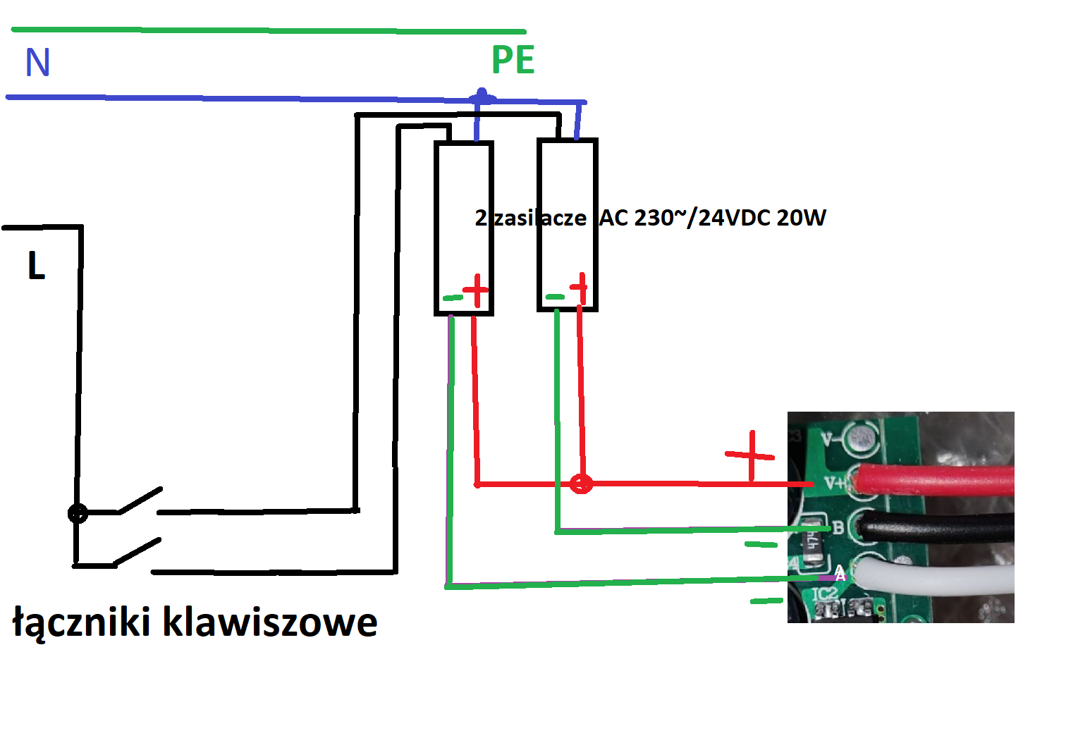

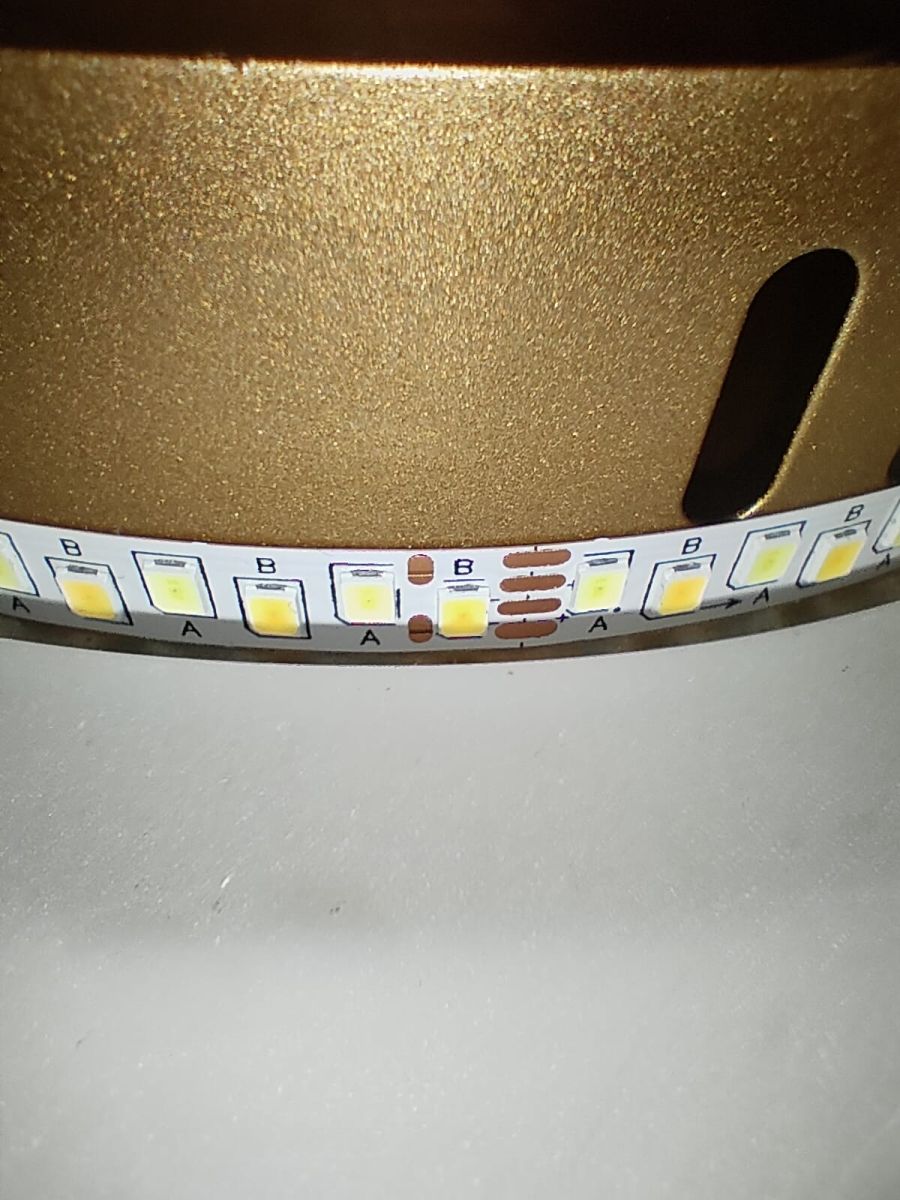

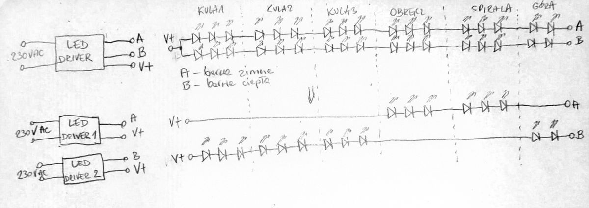

    1. W pierwotnym układzie zasilacz posiadał trzy wyjścia: V+, A i B - gdzie A i B to oddzielne masy. Po pierwszym włączeniu działa masa A, po wyłączeniu i ponownym włączeniu masa B i po kolejnym wyłączeniu i włączeniu obie masy (barwa zimna -> barwa ciepła-> obie barwy). Nie ma żadnego zdalnego sterowania.
    2. Lampa posiada w dolnej części OBRĘCZ i SPIRALĘ (załączona na zdjęciu), trzy KULE oraz podświetlenie GÓRA.
    3. Docelowo chciałbym uzyskać w jednym obwodzie (sekcji) świecenie KUL i GÓRY w barwie ciepłej oraz w drugim obwodzie (sekcji) OBRĘCZY i SPIRALI w barwie zimnej.
    4. To co udało mi się pomierzyć to:
    a) załączenie SPIRALI - prąd 198 mA i napięcie 170V
    b) załączenie dwóch KUL szeregowo - prąd 204 mA i napięcie 46.4V
    Z pomiarów wynika, że do KUL i GÓRY powinien być zasilacz 200 mA 60-100V ale co do SPIRALI i OBRĘCZY to pewnie 200mA i 300V.
    Co do ilości diod to pewien problem, bo musiałbym mocno rozmontować konstrukcje, żeby dokładnie je policzyć.

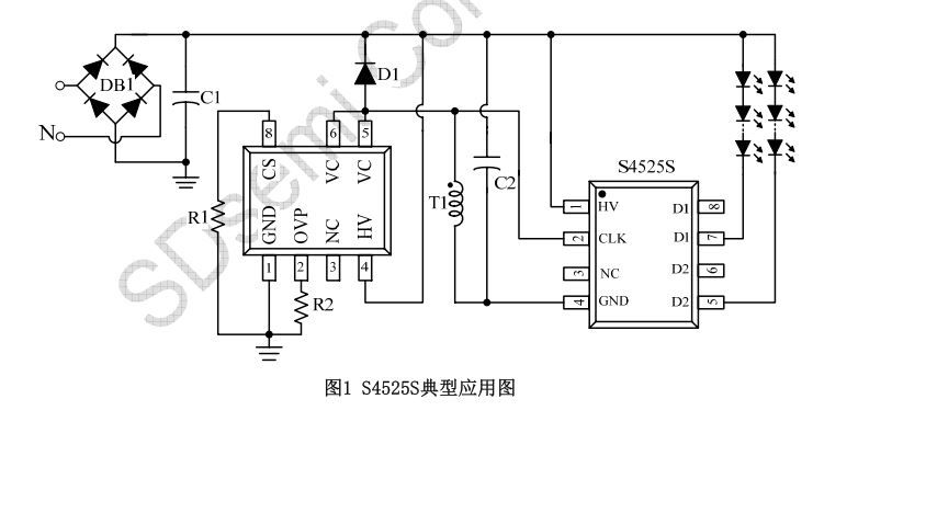

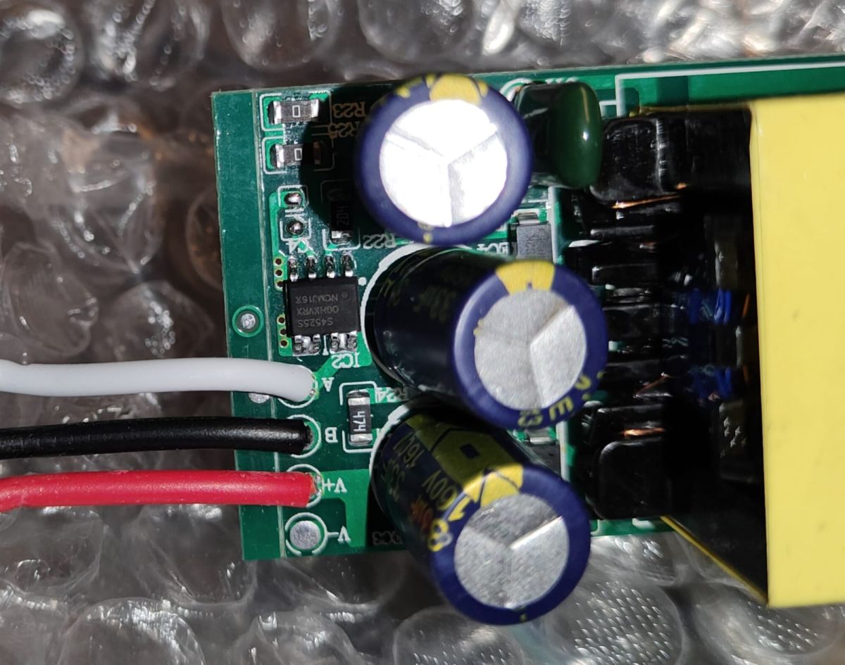

    No i na koniec - oryginalny zasilacz nie wytrzymał testów, czekam na przesyłkę scalaków S4525S - wszystko wskazuje na jego uszkodzenie.
    Ręczny schemat połączeń diod LED z podziałem na sekcje i dwa zasilacze.
    Zbliżenie na taśmę LED z oznaczeniami A i B zamontowaną na metalowej oprawie lampy
    Lampa LED z obręczą i spiralą oświetloną zimnym światłem, w opakowaniu.
    Schemat zasilacza LED z układem scalonym S4525S i mostkiem prostowniczym

    - Czy ustaliłeś nazwę drugiego procesora ze schematu jaki przedstawiłeś na końcu swojego ostatniego postu?
    - Gdybyś kupił nawet drugi oryginalny driver to każdy z nich będzie się zachowywał tak jak opisujesz - za każdym razem trzeba kilka razy włączyć i wyłączyć zasilanie aby wybrać właściwy tryb świecenia a za to odpowiada chyba ten drugi procesor bez nazwy na schemacie ideowym...
    - W oryginalnym połączeniu lampy te dwie linie (ciepła i zimna czy neutralna) są zapewne równej długości, a po przeróbce Twoje rozwiązanie tej równości co do napięcia nie zachowa, tak przypuszczam...
    Decydując się na przeróbkę nie kupowałbym już oryginalnych driverów ani ich nie naprawiał a kupiłbym takie jak pokaże tester po dokonaniu przeróbki na próbę...
    No ale jak zamówiłeś już scalaki to każde doświadczenie (w boju) także jest cenne...
    Patrząc na początek twojej taśmy LED to jednak masz inną niż linkowałem w swoim poprzednim poście, bo u Ciebie są cztery piny (pola lutownicze) a nie dwa., czyli osobno barwa ciepła a osobno ta druga. Barwa ciepła to diody w żywszym kolorze na zdjęciu a ta druga to chłodniejsza...
    Takie kropeczki jakie są widoczne na diodach o jaśniejszej barwie czasem mogą wskazywać na niedomagające już LEDY, ale tester jaki Ci zalinkowałem czasem w pozycji SMALL bardzo ładnie pokazuje niedomagania i różnice w świeceniu LED - naprawdę podziękujesz mi po jego zakupie i wypróbowaniu...
    - Nieraz zdarzyło misię dotknąć końcówek tego testera na biegu jałowym, czyli gdy nie jest nigdzie podpięty i pod tym względem jest całkiem bezpieczny - ale bez przesady, bo mokrymi rękami to nie polecam próbować - wiadomo...
    Możesz zrobić zdjęcia Twojego zasilacza z obu stron dokładniejsze i wyraźniejsze?
    - Nie możesz pod oryginalny zasilacz podpinać krótszych odcinków taśm LED niż miał on na początku bo możesz upalić także LEDY. Wszystko to jakoś zrównoważył i wyliczył producent, więc po przeróbce jak pisałem wcześniej pasuje użyć zasilaczy takich jak pokaże tester...
    Co do tego, że scalaka masz i tak upalonego to teraz zanim Ci prześlą nowe możesz wypróbować taki układ skoro nie masz pilota, pamiętaj jednak, że wszystko co robisz to robisz na własną odpowiedzialność bo o pomyłki tutaj nietrudno, zwłaszcza, że schemat jaki niżej przedstawiam jest adaptacją typowej aplikacji jaką przedstawiłeś a nie odzwierciedleniem tego co masz na płytce PCB swojego zasilacza, dlatego prosiłem wcześniej o jego wyraźne zdjęcia z obu stron... Oczywiście zachowujemy sposób połączenia oraz ilość LED tak jak producent wyprodukował gdy nie ma możliwości policzyć i podzielić równo inaczej i odpowiednio do napięcia zasilającego... Uważaj też w tym kontekście, żeby wspólnego PLUSA nie potraktować jako MASA czyli MINUS i na taśmach dokonać odpowiedniego rozdzielenia obu obwodów zimnego i ciepłego a skoro są 4 PINY to nie powinno być z tym kłopotu..Myślę, że takie rozwiązanie byłoby o wiele bezpieczniejsze dla taśm LED...
    No i ciekawy jestem, czy to GND na scalaku S4525S jest tożsame z MASĄ i GND drugiego scalaka?
    Schemat połączenia dwóch układów z układami S4525S zasilających taśmy LED
    Co nie jest takie oczywiste według schematu jaki załączyłeś w swoim poście... Dlatego narysowałem jeszcze taki schemat (niby inny od tego w załączniku ale wydaje mi się, że tożsamy) i należy to wyjaśnić i ew. poprawić (dorysować symbol GND i/lub MASY na minusie LED bo wygląda to jakby minus LED wisiał w powietrzu) zgodnie z tym jak to wygląda i jak jest zrealizowane w rzeczywistości na PCB:

    Temat zrealizowałem montując dwa zasilacze (dołączone zdjęcie).
    Bardzo pomocny okazał się tester zaproponowany przez elktrod.
    Dzięki niemu oszacowałem, jakiego napięcia potrzebuje do zasilenia poszczególnych sekcji.
    Najważniejszym wnioskiem dla mnie po wszystkich działaniach związanych z przeróbką, to zasada ograniczonego zaufania do informacji zawartych na obudowach niektórych chińskich zasilaczy.
    Ponawiam podziękowanie dla elktrod za okazaną pomoc.
