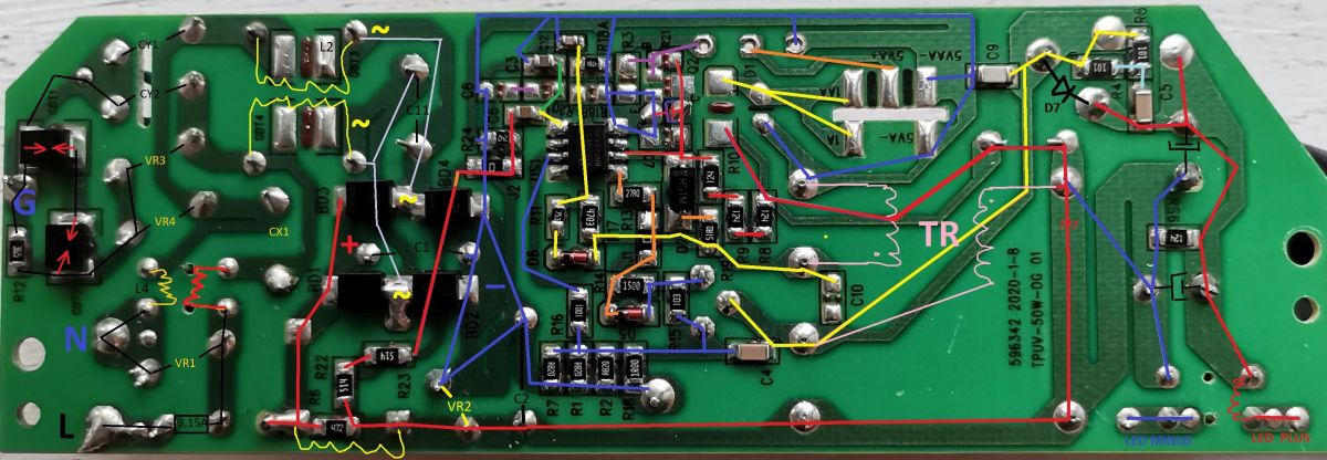

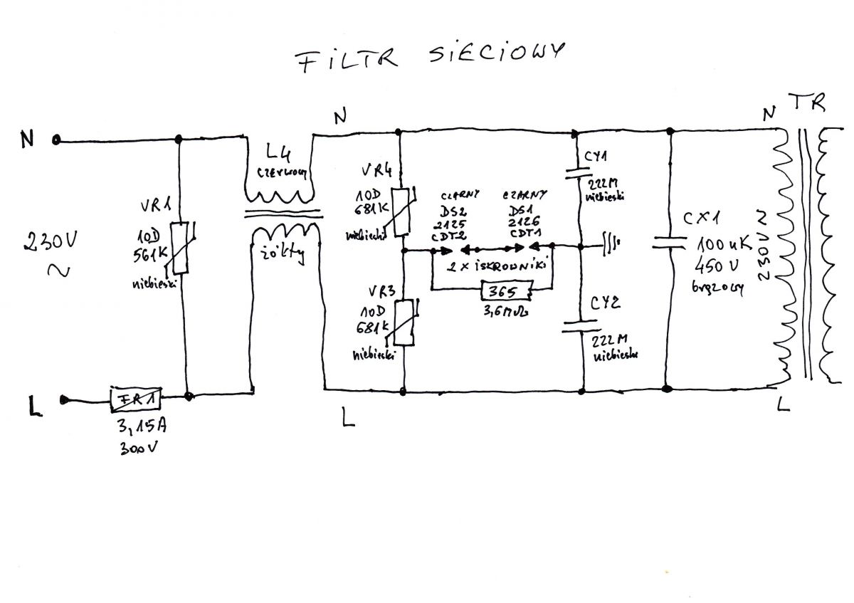

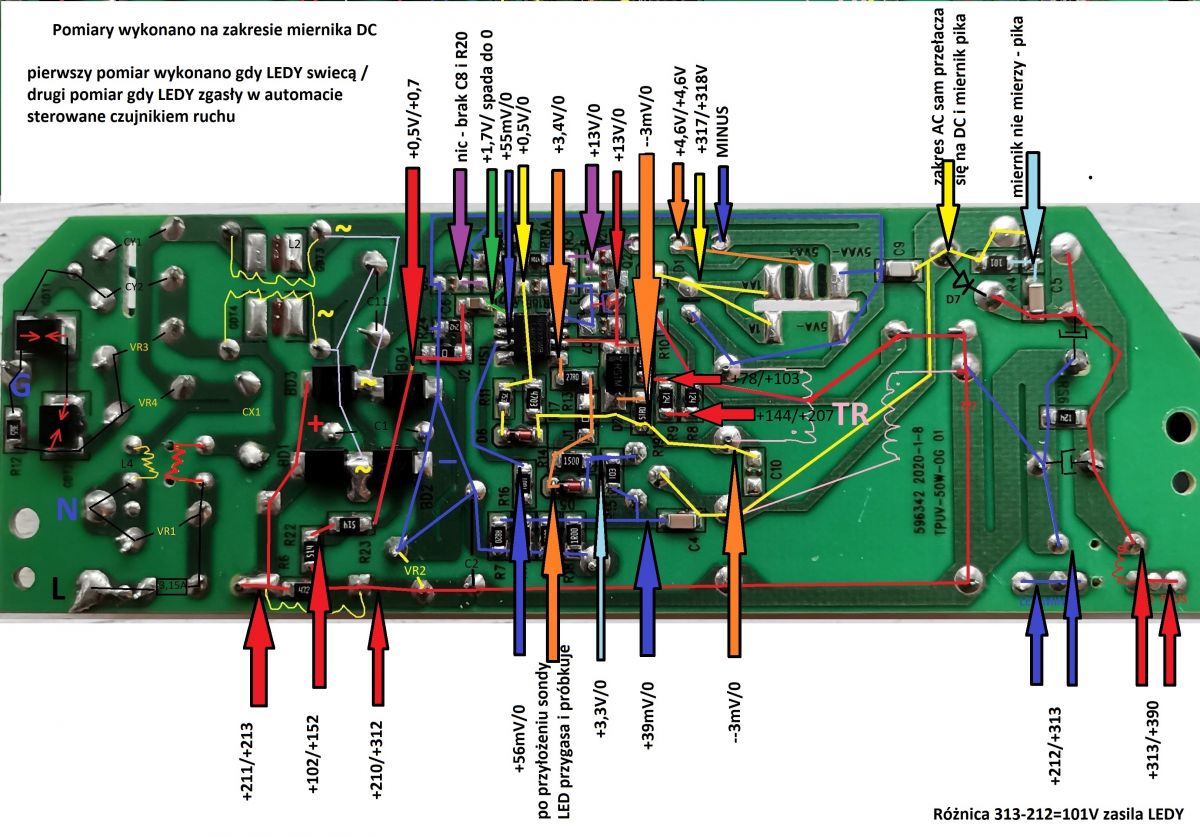

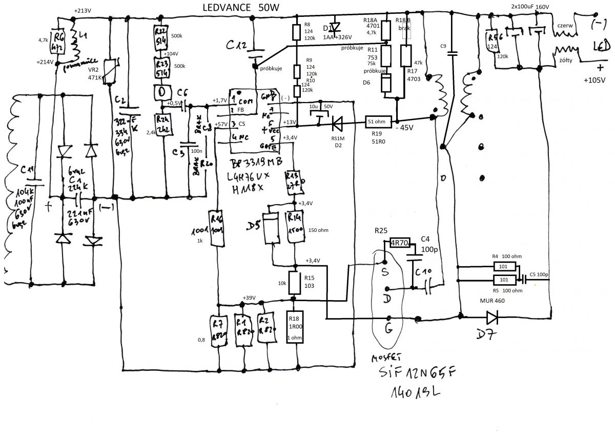

    W związku z długimi wieczorami zająłem się zabawą jak w temacie. Były tu już podobne tematy:
    https://www.elektroda.pl/rtvforum/topic3887954.html
    https://www.elektroda.pl/rtvforum/topic3702769.html#18752691
    https://www.elektroda.pl/rtvforum/topic3728898.html
    Ale nie będę odgrzewał kotletów. Uczyniłem dla tego modelu takie schematy:
    Lampa LED z czujnikiem ruchu marki LEDVANCE Ręczny schemat elektryczny filtra sieciowego z komponentami i wartościami. Ręcznie rysowany schemat elektryczny dla modelu LEDVANCE 50W.

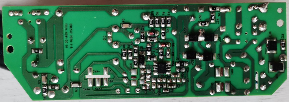

    oczywiście nie są to ostateczne wersje bo zapewne zakradły się tam i pomyłki, więc postaram się je na bieżąco eliminować podczas rozbioru takiego modelu na razie bez czujnika ruchu chociaż zdjęcia są z wersji z czujnikiem - to tak poglądowo na razie...
    Wnętrze lampy LED z płytką elektroniczną i diodami. Zbliżenie na zieloną płytkę drukowaną z różnymi elementami elektronicznymi.
    Albowiem bez czujnika, napięcia jakie zawarłem na drugim w/w schemacie były stabilniejsze do pomiaru bez narastania sygnałów sterujących. Pomiaru napięć dokonałem w stosunku do minusa a słowo "próbkuje" na schemacie oznacza, że przyłożenie plusowej sondy miernika powodowało cykliczne przygasanie i rozjaśnianie czy też samo przygasanie świecenia matrycy LED.

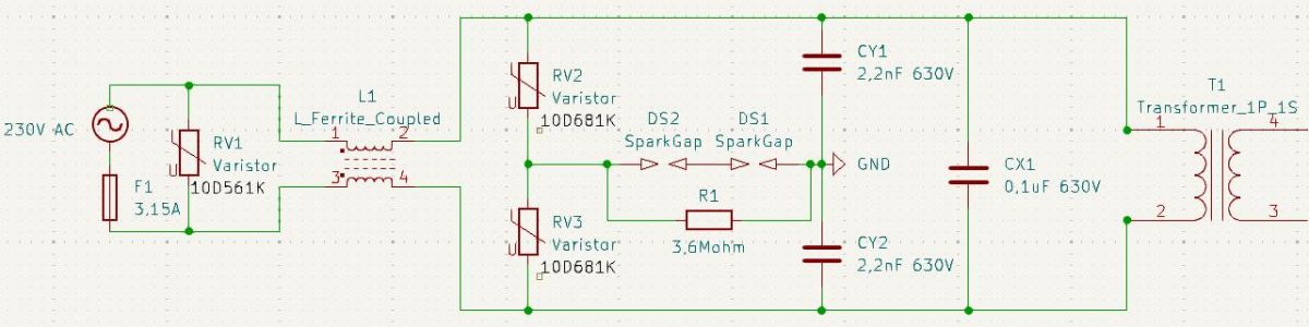

    W tym miejscu dziękuję ponownie ArturowiAVS za rozpoznanie iskrownika z pierwszego schematu dot. filtra sieciowego:
    https://www.elektroda.pl/rtvforum/topic4090154.html
    Płytka obwodu drukowanego z oznaczeniami i połączeniami.
    Aby nie był to tylko pokaz, przy okazji zapytam się jakim prostym programem rysujecie schematy a w zasadzie w jakim programie najprościej się nauczyć wstawiania własnych symboli na przykład symbolu w/w iskrownika, próbowałem w NI Multisim, którego polubiłem ale nie jestem orłem w tym jak i w wielu programach i tematach? Dla mnie w zeszłym wieku najbardziej intuicyjnym i prostym programem był wektorowy TOPDRAW3 o objętości jednej dyskietki 3,5MB ale nie chce on już teraz współpracować z nowszymi Windowsami a ponadto chyba teraz w internecie go nawet nie znajdziecie..:)

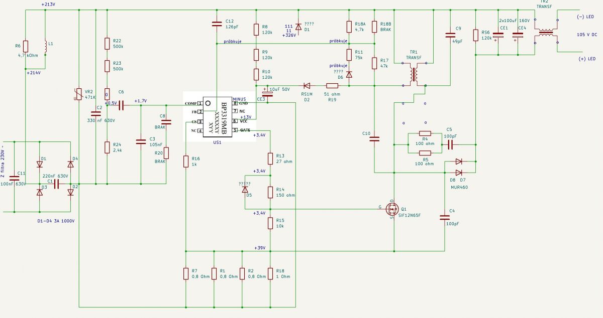

    Schemat elektryczny obwodu z zabezpieczeniem przepięciowym.
    #7 21333661
    ArturAVS
    Moderator
    Posty: 26382
    Pomógł: 2301
    Ocena: 7819
    @elktrod Od razu lepiej wygląda :D.

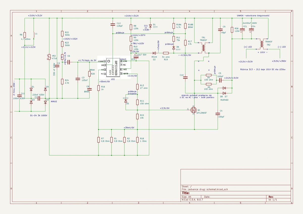

    Dwie płytki drukowane: jedna zielona z komponentami elektronicznymi, druga z oznaczeniami ścieżek i elementów.
    Schemat elektryczny z różnymi komponentami elektronicznymi, w tym rezystorami, diodami, tranzystorem i kondensatorami.
  • #9 21335803
    ArturAVS
    Moderator
    Posty: 26382
    Pomógł: 2301
    Ocena: 7819
    Coś namieszałeś na tym schemacie, jeśli oznaczone napięcia to pomiary względem minusa wyprostowanego napięcia sieciowego, to R1, R2, R7, R18 muszą być uszkodzone.
    https://pdf.voron.ua/files/pdf/BPSEMI/BP3319MB.pdf
  • #10 21335818
    elktrod
    Poziom 41  
    Posty: 5246
    Pomógł: 779
    Ocena: 1377
    Albo kropki zapomniałem wpisać pomiędzy 3 i 9 sprawdzę to jutro? Zapewne będą jeszcze błędy bo teraz uczę się KiCADa i wartości wpisywałem z kartek... A przy ich uszkodzeniu LEDY by świeciły, bo podczas pomiarów świeciły się?
    #11 21335828
    ArturAVS
    Moderator
    Posty: 26382
    Pomógł: 2301
    Ocena: 7819
    Jak brakuje Ci jakiegoś elementu, to masz edytor bibliotek. Możesz narysować nowy lub edytować już istniejący.
  • #12 21337507
    elktrod
    Poziom 41  
    Posty: 5246
    Pomógł: 779
    Ocena: 1377
    Sprawę wyjaśniłem - R1, R2, R7, R18 są sprawne, po prostu nie wpisałem, że tam są mili Volty.. :)
    Ale rozkręciłem inną lampę i pomierzyłem tak:
    Obwód drukowany z naniesionymi wynikami pomiarów napięć. Schemat elektroniczny z elementami takimi jak oporniki, kondensatory i tranzystory, stworzony w KiCAD.
    Pewnie znowu gdzieś zakradnie się chochlik, ale to u mnie normalne, może komuś się to kiedyś przyda i porówna... :)

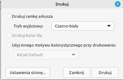

    ArturAVS - widzę, że śledzisz ten temat, szukałem opcji w KiCAD do wyostrzenia grafiki i aby tło było bielsze jak do tego się zabrać? Do pracy takie tło mogło by być, bo się oczy nie męczą, więc chodzi mi aby tylko do wydruku coś poprawić?
  • #13 21337973
    ArturAVS
    Moderator
    Posty: 26382
    Pomógł: 2301
    Ocena: 7819

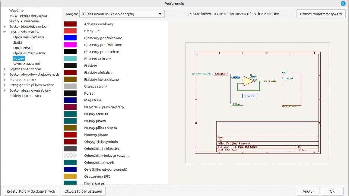

    Robisz wydruk bezpośrednio z Kicada, zaznaczasz że czarno biały i wszystko. Co do grafiki, to nie ma opcji wyostrzania, to program do projektowania a nie obróbki grafiki. Możesz też wyeksportować do pdf, ja tak robię, bo nie działa mi drukarka pod Linuxem. Zrzucam do pdf a potem przełączam się na Win i wtedy drukuję. Ale głównie same filmy do pcb dla fotochemii. Co do kolorów, ->Ustawienia ->Ustawienia i w okienku ustawiasz sobie dowolne kolory;
    Zrzut ekranu z ustawieniami kolorów w programie KiCad 8.0.
    Do druku możesz też wybrać inny motyw kolorystyczny jeśli sobie zdefiniowałeś;
    Okno dialogowe Drukuj w programie KiCad z opcjami drukowania.
    KiCad 8.0 z najnowszymi aktualizacjami.

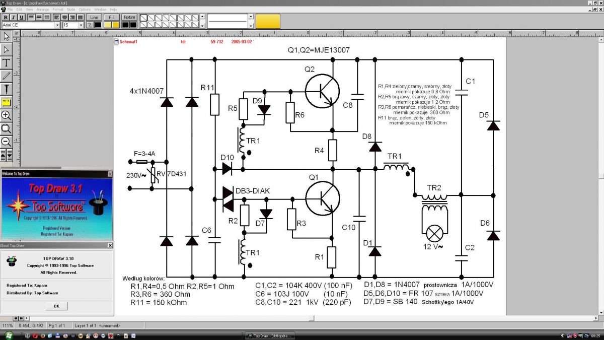

    :) też tak mam XP ale na stacjonarce bo karta Avermedia TV Studio do czasu wprowadzenia DVBT-2 HEVC tylko na nim chodziła :) Zaprzestałem używać jak analog u mnie wyłączyli chyba na początku tego roku i włączam kiedyś bo chciałem ten TOPDRAW3 Wam pokazać wspomniany w jakimś poście wyżej a tu cisza - muszę w wolnej chwili zajrzeć. - No i zajrzałem: ile to lat? I tyle chodzi XP SP3 jak nie więcej. :)
    Zrzut ekranu programu Top Draw 3.1 z wyświetlonym schematem elektrycznym.
