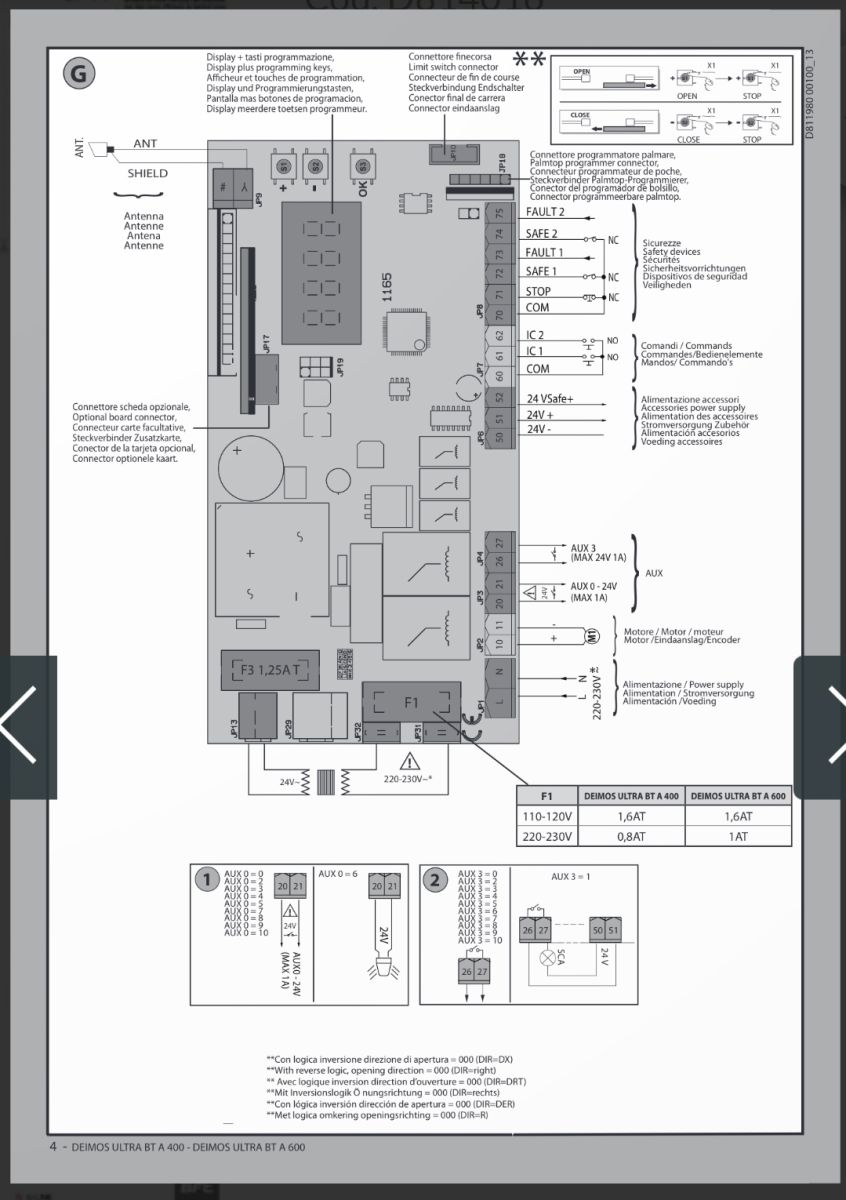

    Z góry dziękuję za pomoc. Schemat połączeń napędu bramy BFT Deimos Ultra BT A600 z opisanymi złączami

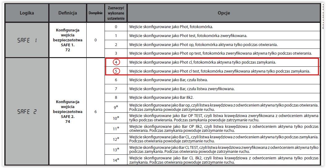

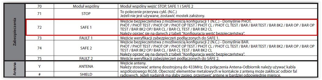

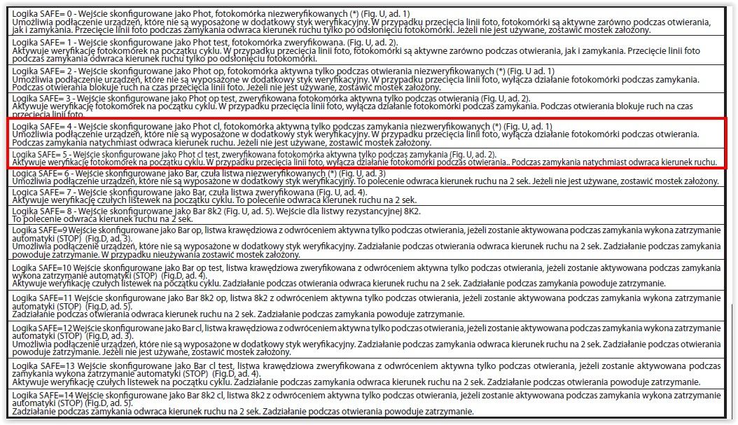

    mateuszwezyk2 napisał:
    Chciałbym żeby było tak, że jak zasłonie fotokomórki to brama otwiera się bez względu na to czy odsłonię fotokomórki czy nie
    W logice Safe 2 wybierz parametr 4 lub 5 w zależności czy z foto testem czy bez.
    Tabela funkcji wejść bezpieczeństwa SAFE 1 i SAFE 2 z opisami parametrówTabela konfiguracji SAFE 2 z wyróżnionymi opcjami 4 i 5 dla fotokomórki.Tabela trybów logiki SAFE z wyróżnionymi parametrami 4 i 5 w czerwonych ramkach

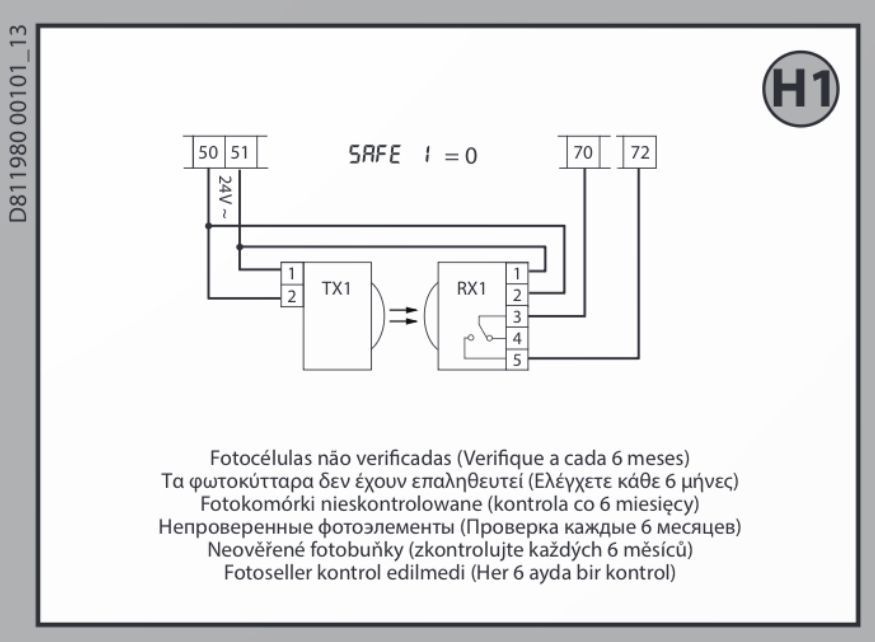

    Patrząc na to, co wrzuciłeś, nie wiem, czy ma znaczenie, że fotokomórki mam podłączone jak poniżej:
    Schemat podłączenia fotokomórek TX1 i RX1 z zaznaczonymi pinami i napięciem 24V
    Okej, widzę, że teraz dopisałeś, że to ma znaczenie.
    Jutro sprawdzę i dam znać.

    Po prostu ustaw Safe 2 -> 4 i sprawdź, jak nie to sprawdź Safe 2 -> 5, jedno z nich Cię uszczęśliwi ;).

    Schemat podłączenia fotokomórki TX1 i RX1 do zasilania i sygnału SAFE
    Dla takiego podączenia jak na obrazku ustaw:
    SAFE 1 = 5 (nie Safe 2, nie opcja 4...)

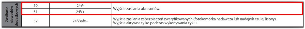

    A zasilanie proximy
    Zgubiłeś instrukcję, czy nie chce Ci się czytać ;)?
    Tabela z opisem złączy 50-52 do zasilania obwodów dodatkowych 24V
