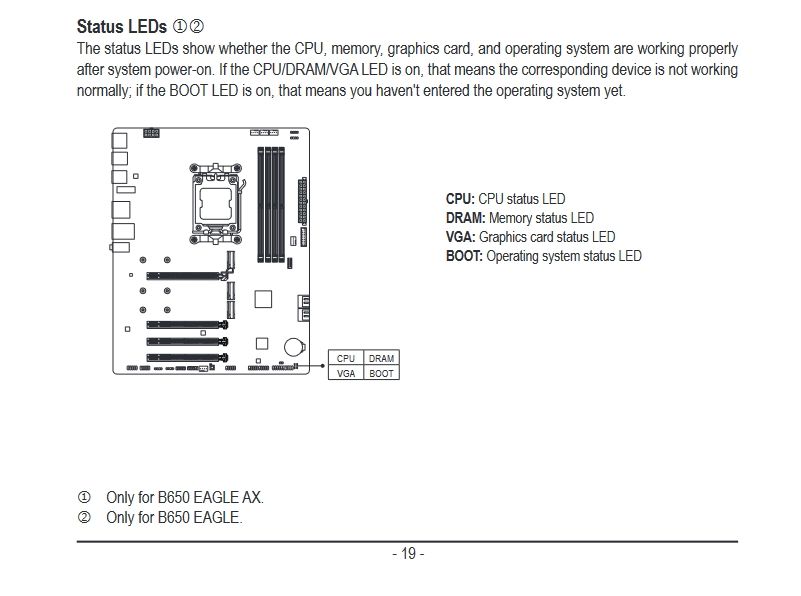

    Diody status LED jak się zachowują, świeci jakaś?
    Diagram płyty głównej z opisanymi diodami LED: CPU, DRAM, VGA, BOOT
    Można podłączyć głośniczek do FP może komunikaty dźwiękowe pomogą w diagnostyce.

    Na płycie świecą diody CPU i DRAM.
