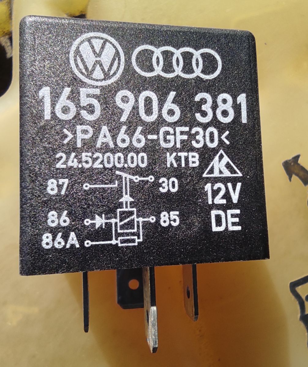

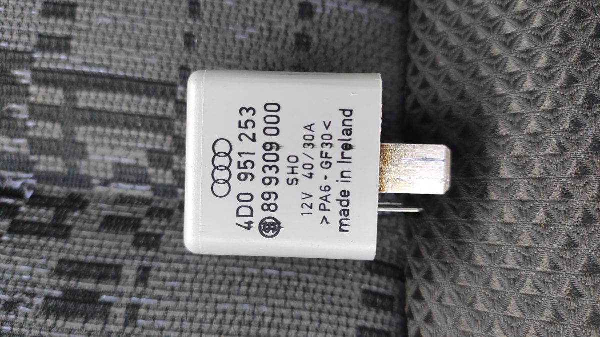

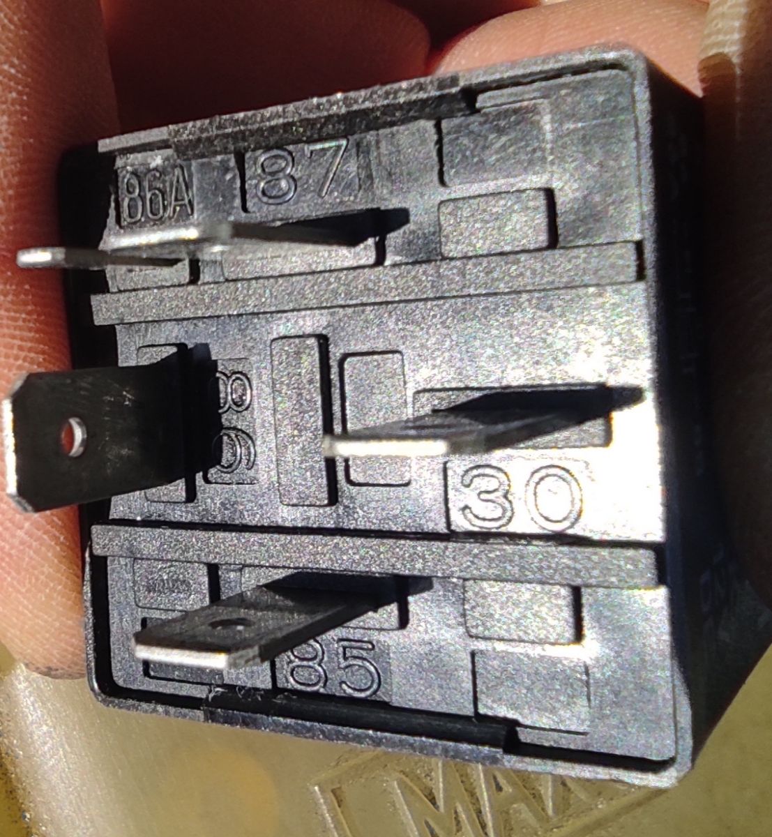

    Oba przekaźniki wpięte w gniazda, i auto na przekręconym kluczyku, czy przed przekręceniem sprawdzać?
    Mówimy o przekaźniku (165906381) — on ma piny 30, 86A, 85, 86, 87 — gdzie powinny być jakie plusy, a gdzie masa?
    Przekaźnik 165906381 z oznaczeniami pinów 30, 87, 85, 86 i 86A
    Zbliżenie na przekaźnik z oznaczeniami pinów: 30, 85, 86A, 86 i 87
    I (4D0951253) on ma piny: 30, T, 86, 87, 87A — gdzie powinny być jakie plusy, a gdzie masa?
    Przekaźnik 4D0 951 253 z widocznymi oznaczeniami i pinami na tle tapicerki auta

    Jak auto mi odpaliło na jeden dzień co opisywałem powyżej, to kilka dni wcześniej zauważyłem, że przekaźnik numer 30 (165906381), montowany w moim aucie koło komputera, przy teście na stole z napięciem podanym z akumulatora na piny 85 i 86A, był niestabilny, miał luźny pin 30 i zamiast kliknąć to trykał — załączał, rozłączał. Jak go polutowałem, to klikał już normalnie i łączył piny 30 i 87 na zamknięty obwód, ale auto nadal nie odpaliło. Kupiłem zapasowy przekaźnik, ale zanim przyszedł, to auto o dziwo odpaliło na starym i nic nie robiłem — tylko odłączyłem klemy na ponad 24–36 godzin, założyłem klemy i auto odpaliło i pochodziło tak jeden dzień, kilkukrotnie odpalało normalnie, pompa paliwa załączała się i pracowała prawidłowo.
    Jak sprawdzić wpięte przekaźniki w auto? Jak powinien się zmieniać przy wyłączonym aucie, a jak z przekręconym kluczykiem w pozycji ON? Na których pinach powinien się pojawiać plus, a gdzie masa?

    85 i 86 to zasilanie cewki przekaźnika, na 87 i 30 ma być plus w momencie kręcenia rozrusznikiem.

  • #8 21718870
    nowyuser66
    Posty: 20
    milejow napisał:
    zasilanie
    milejow napisał:
    Sprawdzić zasilanie i sterowanie przekaźnika pompy, podczas rozruchu ma być na nim 3 plusy i masa. Sprawdzaj go próbnikiem żarówkowym, nie miernikiem.
    Próbnik żarówkowy mam taki do sprawdzania gniazdek na 240 V i on nie zaświeca żarnika napięciem 12 V, więc tak nie sprawdzę. - sprawdziłem multimetrem.
    Na pinie 30 jest 12 V w obu przekaźnikach 30 - (165906381) i 372 - (4D0951253) nawet przed przekręceniem kluczyka jest 12 V. Pin 30 ma 12 V na stałe, po kręceniu kluczykiem na pozycję ON pin 87 ma 12 V w obu przekaźnikach, po kręceniu na odpalenie napięcie spada z 12 V na około 11 V i auto dziś nawet próbowało odpalić, nie odpaliło i nadal nie słychać, żeby z tyłu pracowała pompa...

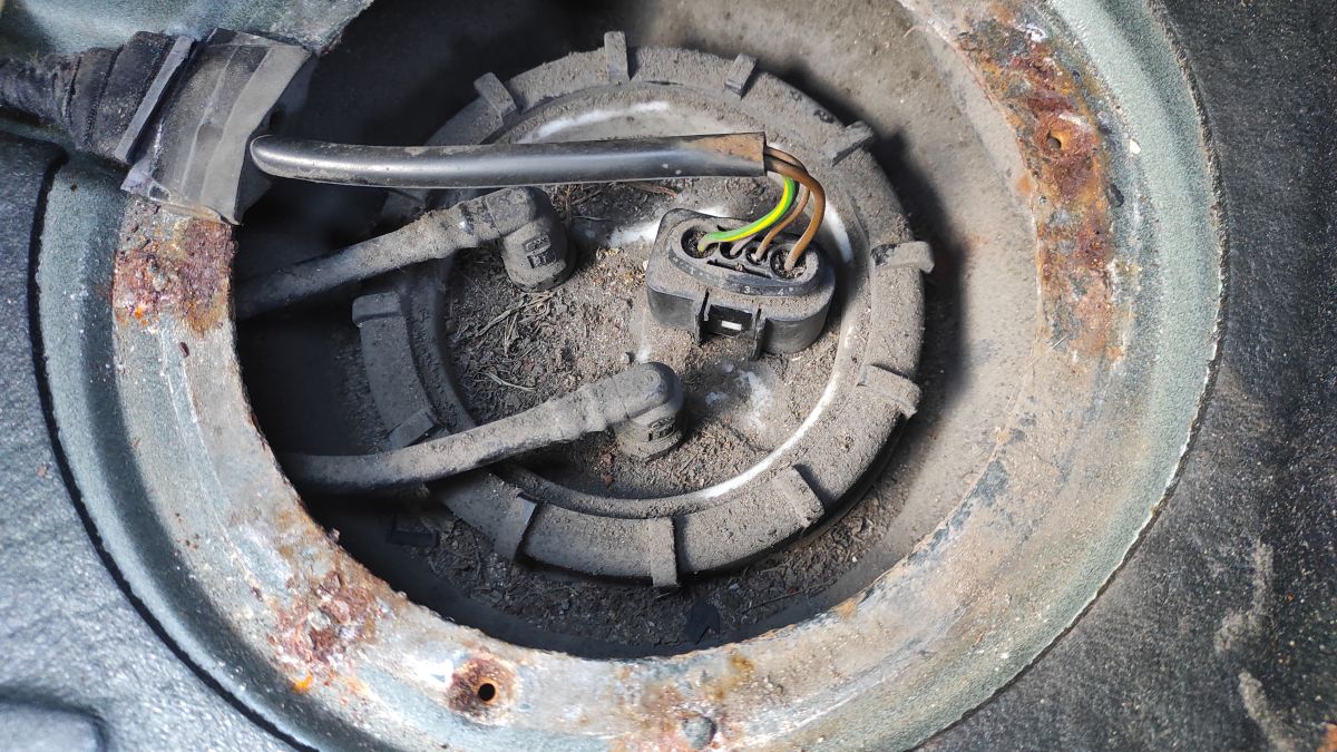

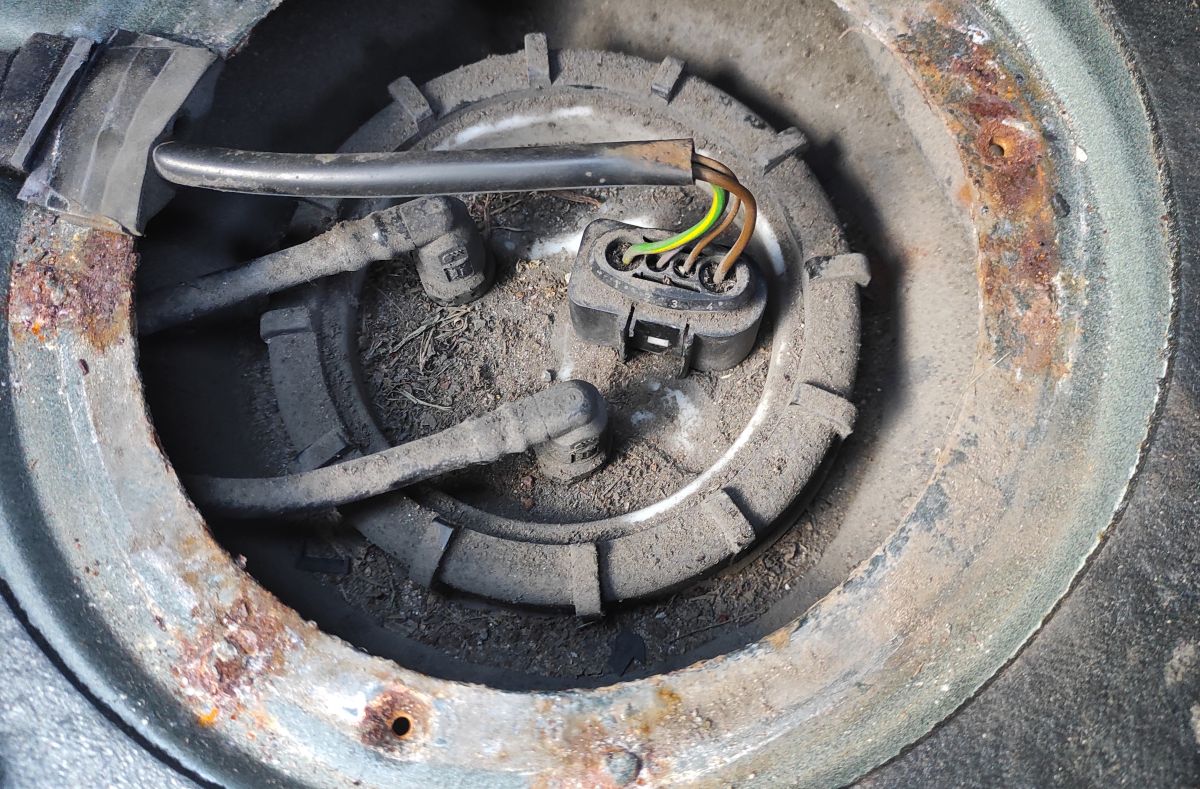

    Złącze elektryczne pompy paliwa z widocznymi przewodami: zielono-żółtym i fioletowo-czarnym
    Na którym przewodzie we wtyczce od pompy paliwa powinno się pojawić napięcie podczas inicjacji kluczykiem lub podczas odpalania: zielono-żółtym czy fioletowo-czarnym?

    Masz dwa grubsze przewody od pompy i dwa cieńsze od poziomu paliwa. Brąz typowo w instalacjach samochodowych jako masa (choć ostatnio przestaje to być regułą).

    >>21718870
    Na przewodzie zielono-żółtym i masie przy wyjętej wtyczce pojawiło się 3,44 V po przekręceniu kluczyka, natomiast przy próbie odpalenia szło tam 12 V. Myślę, że już wiem, co jest przyczyną: padła pompa paliwa. Dobrze wnioskuję? Przekaźnik od pompy paliwa pokazał 12 V na pinach 30 i 87.

    Nie mierz na odpiętej wtyczce. Ja zawsze stosuję igły i wkłuwam się od tyłu wtyczki jak jest podpięta. To że jest 12 V na odpiętej nic nie znaczy. Bo wystarczy że jest słaby styk ,przegnity kabel po drodze i na odpiętej jest 12V a pod obciążeniem jest 1-2 V i pompa nawet drgnie. Dwa zawsze możesz podać 12 V na pompę zewnętrznie czy będzie ją słychać. Bo słychać jak pompa chodzi.
    Mam nawet zrobioną taką wtyczkę do pompy ze złomu (większość Vagów z tego okresu ) z podłączoną wtyczką do zapalniczki. Jak potrzebuje wypompować z baku paliwo to podłączam pompę pod zapalniczkę i rozpinam przewód pod maską lub przedłużam do bańki i paliwo w 5-30 minut schodzi w zależności ile go jest.

    372 - (4D0951253) analiza: wyjęty kluczyk.
    Na pinie 30 względem masy karoserii jest 12 V.
    Na pinie 87 względem masy karoserii jest 3,44 V.
    Na pinach 30 i 87 jest 8,8 V. Czemu? Tak ma być?
    Na pinie 87 względem masy karoserii podczas kręcenia kluczykiem idzie 12 V; to jest chyba prawidłowo.

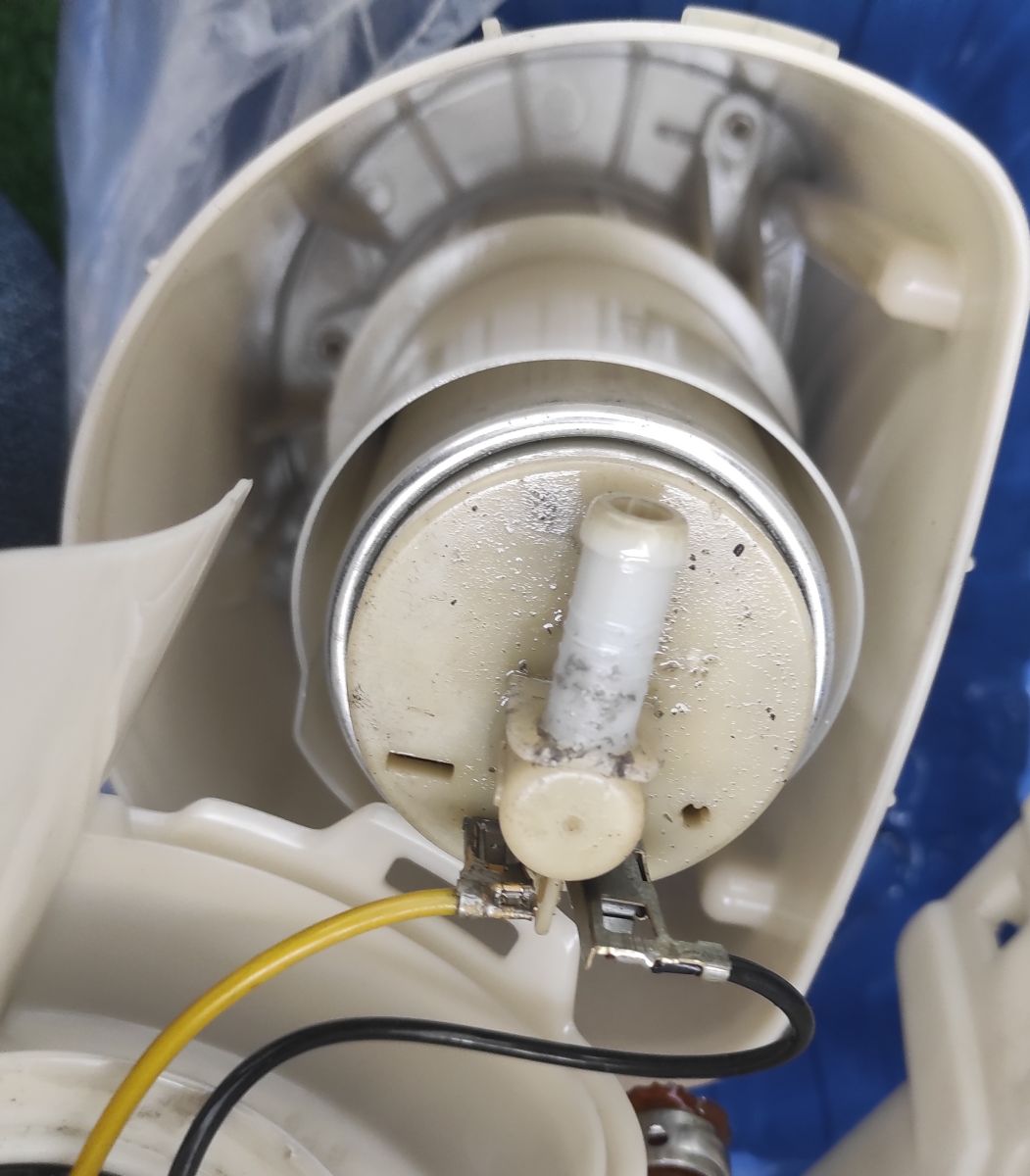

    Dobra, dziękuję panowie, jadę zamówić pompę paliwa, ponieważ stara na krótko pod akumulator w ogóle nie ma reakcji.
    (edit: jak wymontowałem starą pompkę paliwa z auta i z obudowy, przy połączeniu stałym - brak reakcji, odezwała się, ale dopiero jak zacząłem ją iskrzyć przewodami z akumulatora, więc nie namyślając się długo podmieniłem ją na nową)

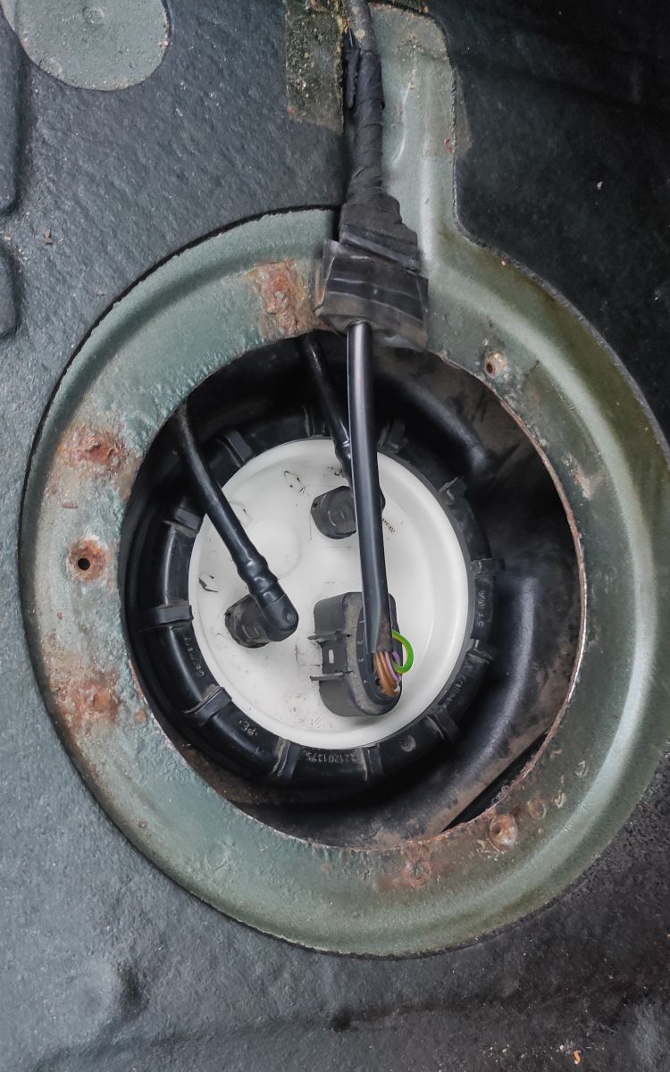

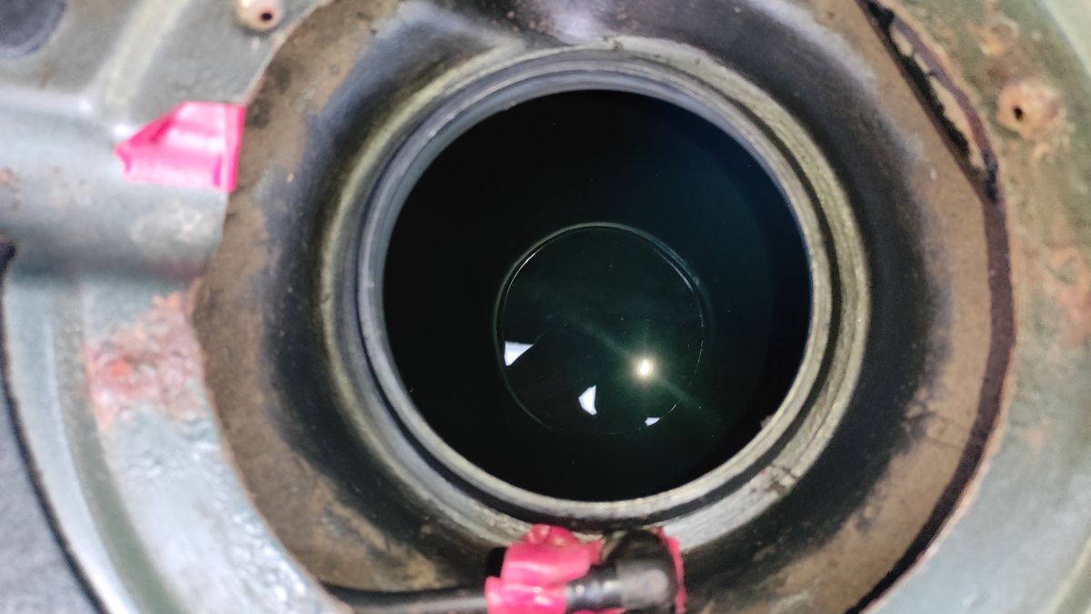

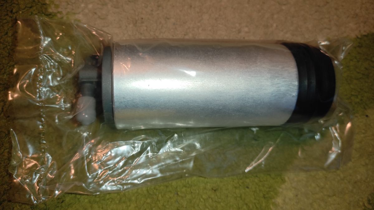

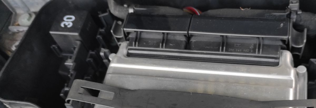

    Problem opanowany:
    Diagnoza:
    padła pompka paliwa oraz zimny lut na przekaźniku 30 w pinie 30, to ten przekaźnik koło komputera, i to powodowało błąd 17925, a za brak zapłonu odpowiadała chimeryczna pompa paliwa, tzn. już się zamortyzowała po latach używania. Kluczowe w obserwacji było to, że auto od około pół roku zdarzało mu się, że długo kręciło, zanim odpaliło, i to już był sygnał od pompy paliwa, możliwe, że też zimny lut w przekaźniku nie pomagał. Natomiast jak już się auto nagrzało, to odpalało od strzała, podobne objawy opisywali ludzie, jak pompa padała, więc przypadek popularny.
    Foto story:
    Przekaźnik 30 i moduł komputera silnika w komorze pojazdu
    Zbliżenie na gniazdo starej pompy paliwa z widocznymi przewodami i zabrudzeniami
    Wnętrze pustego zbiornika paliwa z widocznym otworem serwisowym i złączami
    Stara pompka paliwa
    Zbliżenie na starą pompę paliwa z przewodami w plastikowej obudowie
    Nowa pompka paliwa
    Nowa pompka paliwa w folii ochronnej, leżąca na dywanie
    I po wymianie:
    Nowa pompka paliwa zamontowana w zbiorniku samochodu, widoczne podłączenia elektryczne i przewody
