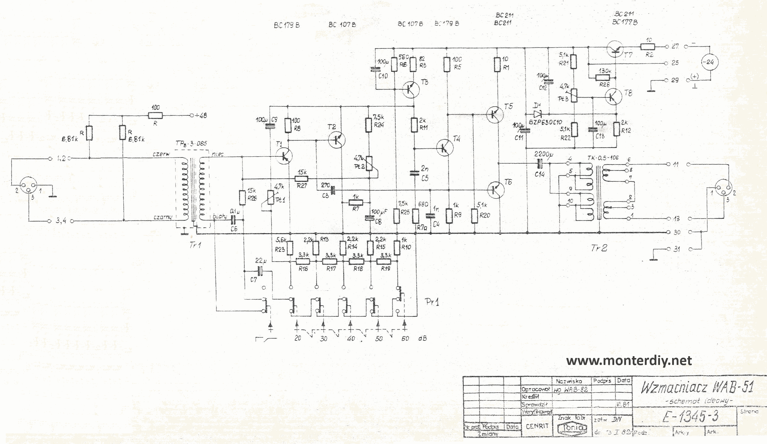

    Do WAB-82 schemat jest w sieci, lecz niestety nie mogę się dokopać do informacji na temat użytych transformatorów. Jakie mają przełożenie itd-wszelkich informacji, aby znaleźć produkowane obecnie zamienniki.
    Posiadam oryginalne dwie sztuki WAB-82, jeżeli ktoś również zna metodę na zmierzenie transformatorów w nich, aby dobrać zamienniki - byłbym wdzięczny. Podobno transformator wejściowy TP-3-085 ma ratio 3,1:1 (10dB) - ale czy faktycznie, również o impedancji nic nie wiadomo.

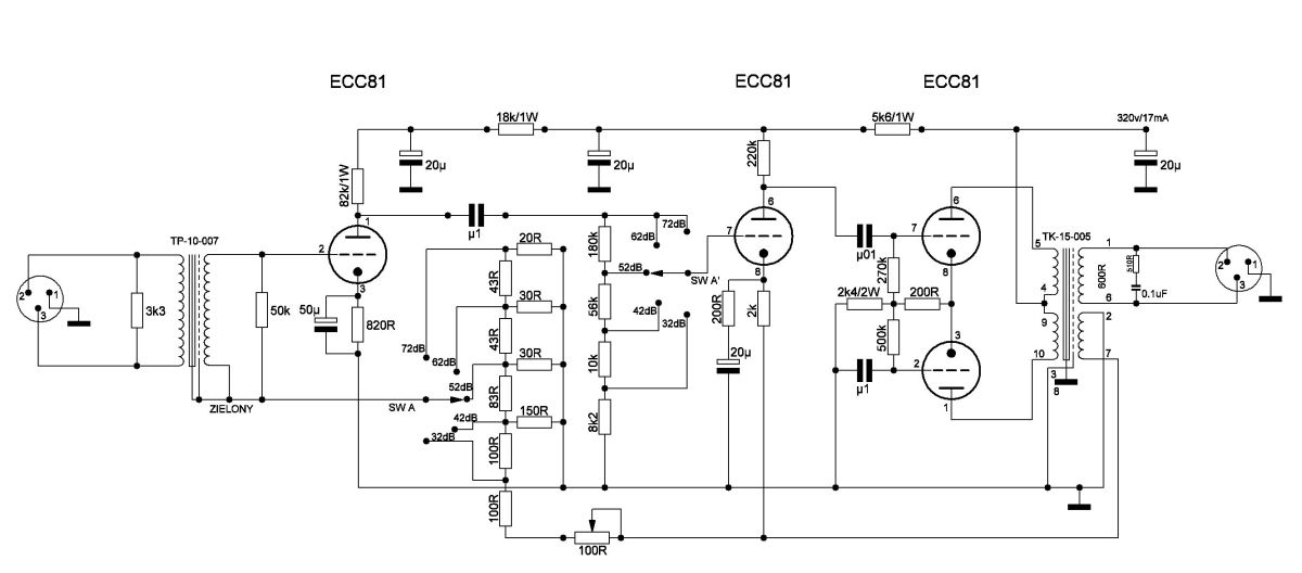

    Ta sama kwestia WAB-31, transformator już trudniej dobrać, gdyż nie posiadam tego przedwzmacniacza, a już tym bardziej transformatorów, żeby w ostateczności je zmierzyć.
    Schemat lampowego przedwzmacniacza audio z trzema lampami ECC81 i transformatorami TP-10-007 i TK-15-005
    Schemat ideowy wzmacniacza WAB-51 z transformatorem TP3-3-085 i oznaczeniem elementów

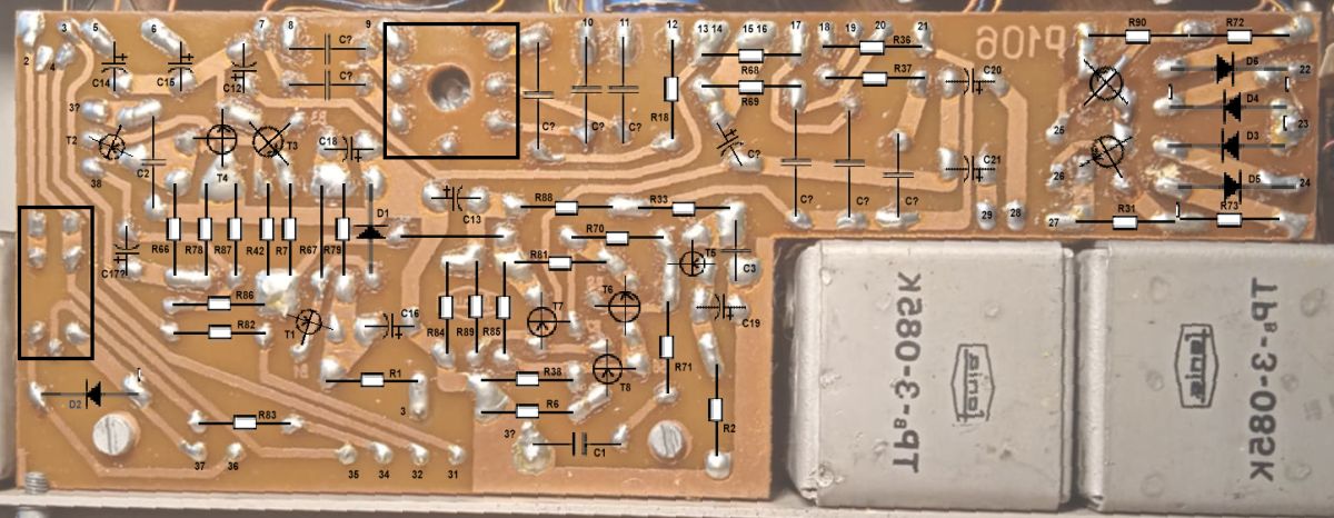

    Co do KM-82 przeniosłem symbole na zdjęcie druki i powoli tworzę na podstawie tego schemat, lecz oryginalny schemat byłby wybawieniem, zwłaszcza, że ten odtwarzany będzie miał luki od transformatorów..

    WAB 31 to ten górny schemat z pierwszego wpisu?
  • #9 21717845
    prlunitra
    Posty: 272
    Pomógł: 2
    Ocena: 4
    Tak, ten lampowy schemat to WAB-31.
