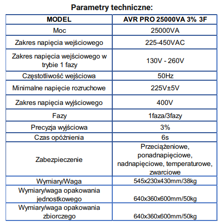

    A jak zinterpretować specyfikację techniczną? Jest tam informacja, ze dla jednej fazy maksymalne wejściowe, to 260V, natomiast dla 3 faz 450V. Zakładając, że stabilizator jest podłączony do 3 faz, to wystarczy, że na jednej z tych pojawi się 260V i wtedy się wyłączy, lub wejdzie w jakiś tryb awaryjny, rozumiem? W takim wypadku, jego specyfikacja będzie za wąska na moje problemy, gdzie dochodziło do 260V.
    Tabela parametrów technicznych stabilizatora napięcia AVR PRO 25000VA 3% 3F

    Gdy napięcie wejściowe będzie powyżej 260V to na wyjściu skończy się zakres regulacji i zamiast nastawionego 230V będziesz miał np. 240V, bo regulator nie będzie w stanie więcej zmniejszyć.
    Ok, czyli można powiedzieć, że stabilizator jest w stanie zbić do 30V (230V nominał w sieci - 260V maks, specyfikacji = 30V różnicy), tak więc przykładowo przy 270V w sieci wystartuje na 240V w domu?
    Ciekawe jakie jest maksymalne napięcie, przy którym w ogóle pracuje, a nie wyłącza się?
