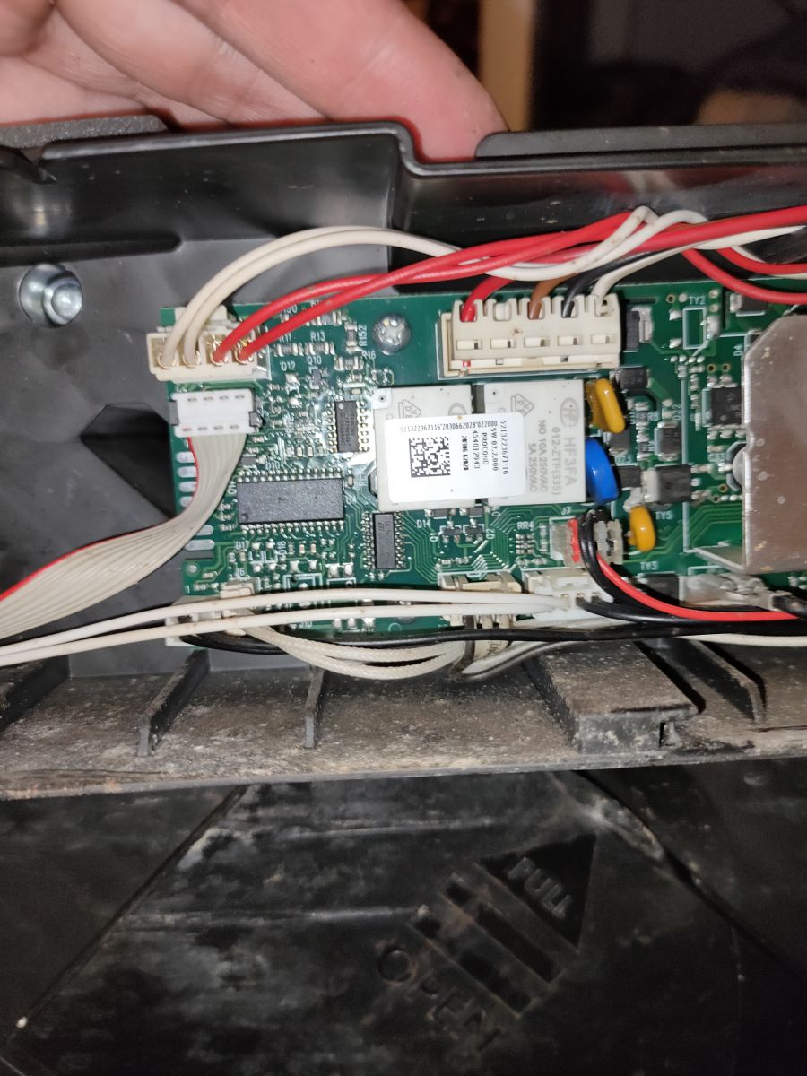

    Dzień dobry,
    Pod lupą nie znalazłem żadnego rozwiązania.
    Mam ekspres DeLonghi Magnifica S 22.110b. Problem polega na tym, że po włożeniu kabla do gniazdka momentalnie pompuje wodę bezpośrednio do tacy ociekowej, z pominięciem dyszy, tam, gdzie leci kawa. Jak wcisnę przycisk do uruchomienia ekspresu, to po chwili namysłu zaczyna lecieć woda przez dyszę, ale i tam pompka nie chce skończyć pracy i pompuje nawet, gdy skończy się woda. Jedynie wyciągnięcie kabla z zasilania przerywa ten proces. Co to może być? Czy w tym ekspresie jest jakiś elektrozawór, który to kontroluje, czy to raczej problem elektroniki. Dodam, że wymieniłem triak zaznaczony na zdjęciu oraz uszczelnienia w środku ekspresu. Podpowiecie mi, drodzy Państwo, gdzie należy szukać problemu? Jakiś przepływomierz? Jak to pomierzyć? Poniżej zdjęcia przykładowego schematu tej płyty głównej oraz triaka, który został wymieniony, nie jestem pewny, czy miał jakiś wpływ na tę usterkę, ale widać wyraźnie, że był zjarany.

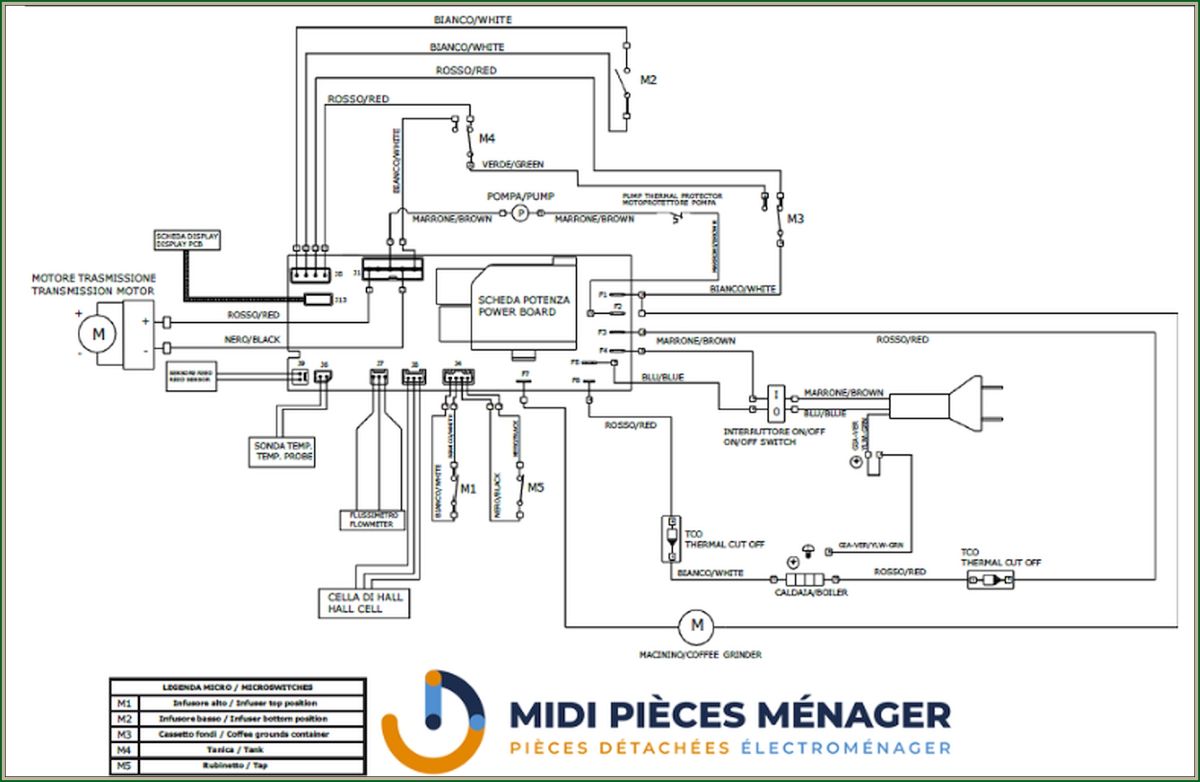

    https://www.midi-pieces-menager.fr/ecam21117b...etiere-delonghi-5213223671-3077000010947.html
    Dodaje link do strony ze schematem bo ss jakiś niewyraźny jest. Wrzucić jeszcze jakieś zdjęcia z płytki? Generalnie nic prócz tamtego triaka nie wyglądało na uszkodzone
    Schemat elektryczny ekspresu DeLonghi Magnifica S z oznaczeniami komponentów.

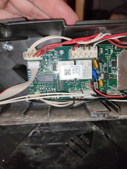

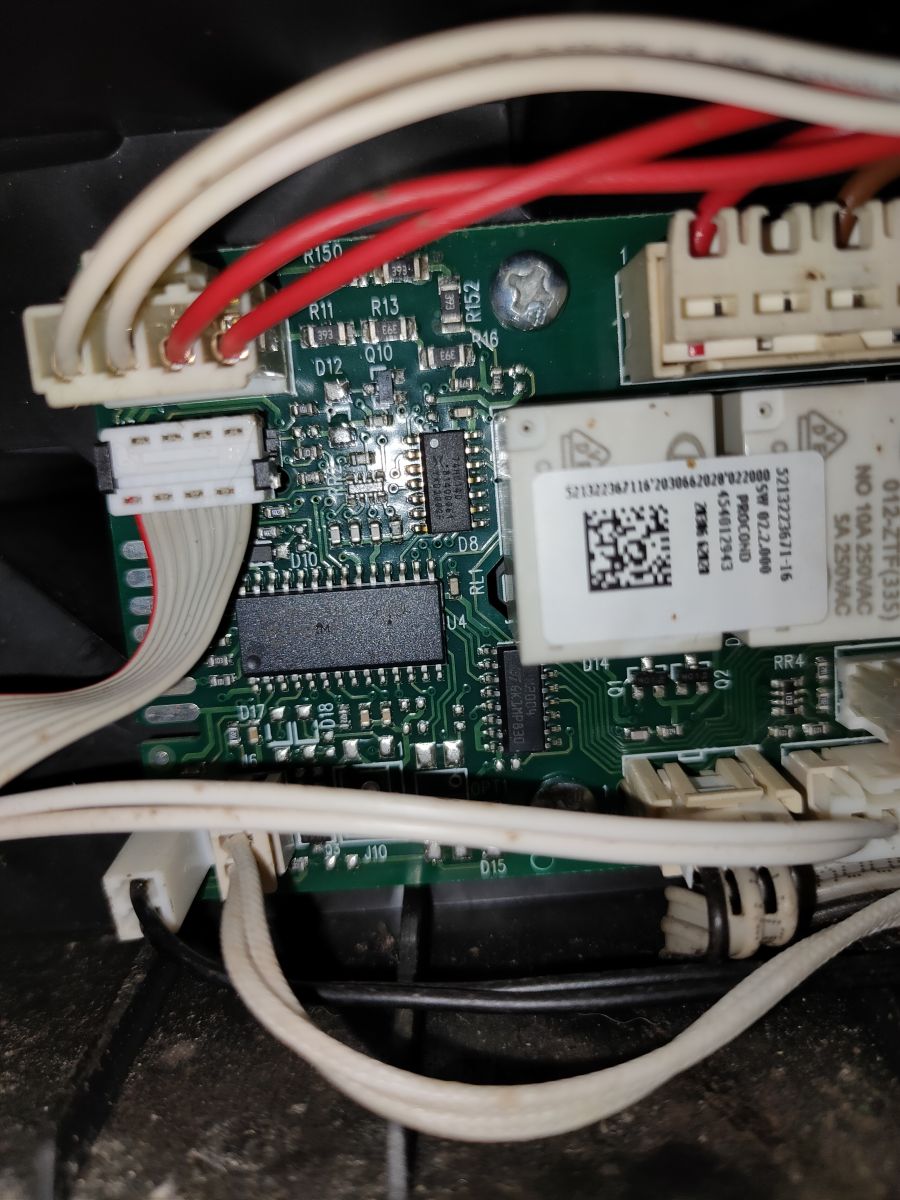

    Zbliżenie na płytkę drukowaną ekspresu DeLonghi z widocznymi przewodami i komponentami elektronicznymi Zbliżenie na płytkę drukowaną z zaznaczonym elementem D13 wymienionym triakiem Płytka elektroniki ekspresu DeLonghi z widocznymi przewodami i podzespołami
    AI: Czy ekspres był ostatnio odkamieniany lub dokładnie czyszczony? Jeśli tak, to kiedy i jakimi środkami?
    Ekspres został wyczyszczony manualnie po rozebraniu go. Problem był jedynie w infuzorze który został dokładnie wyczyszczony
    AI: Czy na panelu ekspresu pojawiają się jakieś komunikaty błędów, migające diody lub sygnały dźwiękowe podczas występowania problemu?
    Brak komunikatów na panelu.

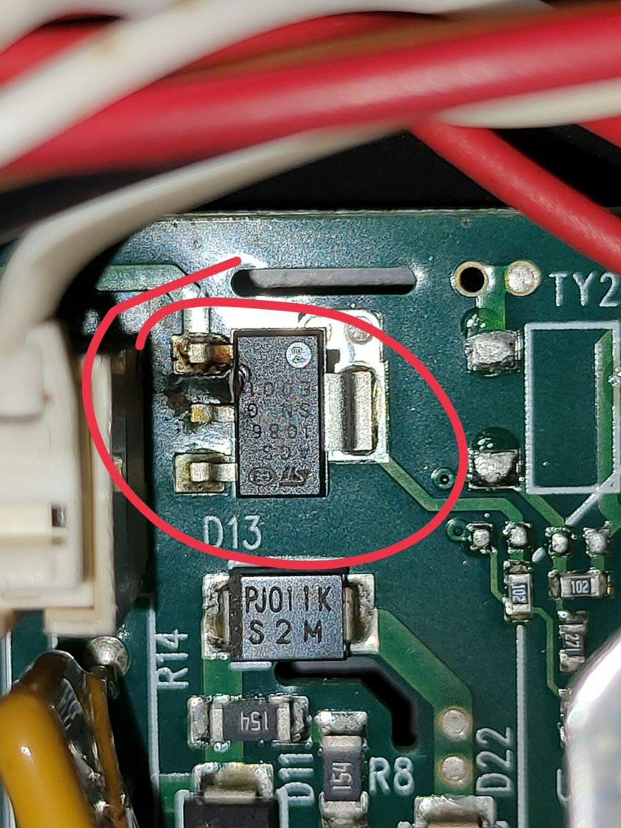

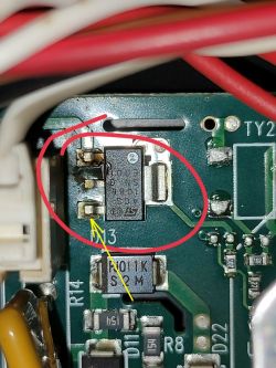

    zortex napisał:
    nie jestem pewny czy miał jakiś wpływ na tą usterkę ale widać wyraźnie że był zjarany.
    To teraz:
    1 - należy sprawdzić czy ten triak ASC108 steruje pompą wody
    2 - należy prześledzić do jakich elementów jest podłączone wyprowadzenie
    zaznaczone żółtą strzałką i te elementy zmierzyć.
    Zbliżenie na triak ASC108 zaznaczony czerwonym okręgiem i żółtą strzałką wskazującą wyprowadzenie
    Powinny być rezystory SMD o oznaczeniach 102 ( wartość 1 kΩ) i 271 (wartość 270 Ω) i te wartości należy zmierzyć choćby w układzie bez wylutowania elementów.
    Jak prawdopodobnie wygląda układ można zobaczyć na str. 3 element TY4 z załącznika. Nie jest to schemat od Twojego modelu, ale chodzi o układ sterowania triakiem.

    Nie udało mi się jeszcze sprawdzić tego, bo nie miałem czasu, ale udało mi się znaleźć schemat do tego, konkretnie ekspresu. Dziękuję bardzo za wskazówki ☺️
    • DeLonghi_Magnifica_ECAM22.110_CH00.pdf (3.03 MB) Musisz być zalogowany, aby pobrać ten załącznik.

    Według powyższego schematu ten triak steruje pompą wody (WASSERPUMPE).

    Układ podobny TY4 z R5 i R6 ale pod względem naprawialności chyba ciekawszy niż
    ten model , który na szybko wczoraj znalazłem bo jest U2 i triak nie jest bezpośrednio
    sterowany z układu sterującego.
    Po takim przypaleniu może U2 czyli ULN2004 jest też uszkodzony.

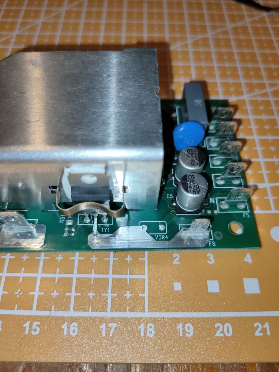

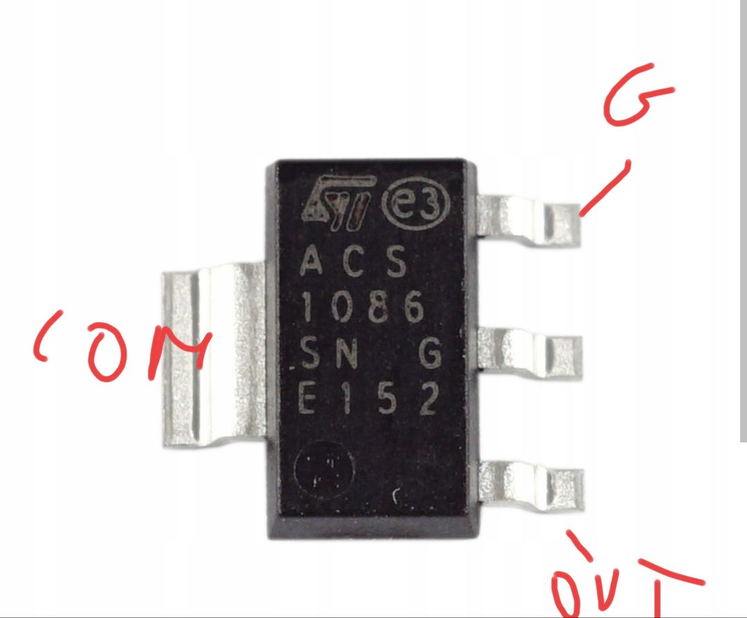

    Zmierzyłem tak jak mówiliście i nie ma zwarcia. Brzęczyk się nie uruchamia. W ogóle, jak mierzę na przejście, to wartość bardzo szybko rośnie do 2000 na mierniku i pokazuje 0L. Jak przyłożę biegunami na odwrót, tj. czerwony do GND i czarny do O4, to przejście pokazuje wartość 600 i podobnie na O3, O2 i O1... Brzęczyk się nie uruchamia w żadnym przypadku. Co dalej można sprawdzić? Co tu jest nie tak? Zmieniłem miernik i rezystancja na tamtym pokazuje równo 270 Ω. Sprawdziłem, czy nie jest zwarty, i nic. Wygląda poprawnie. Jakieś pomysły, Panowie?
    Co ciekawe, mierząc triak na płytce na brzęczyku, pomiędzy G i OUT pokazuje wartości. Również pomiędzy COM i G oraz COM i OUT pokazuje wartości. Natomiast mam drugi triak nie zamontowany na płytce i pomiędzy G i COM oraz OUT i COM nie pokazuje żadnych wartości. Czy to jest poprawne?
    Edit. Zmierzyłem R51 — wartość 47 Ω, ale jest przejście na brzęczyku. Te linie prowadzą do grzałki.Element ACS1086 z oznaczonymi wyprowadzeniami COM, G i OUT

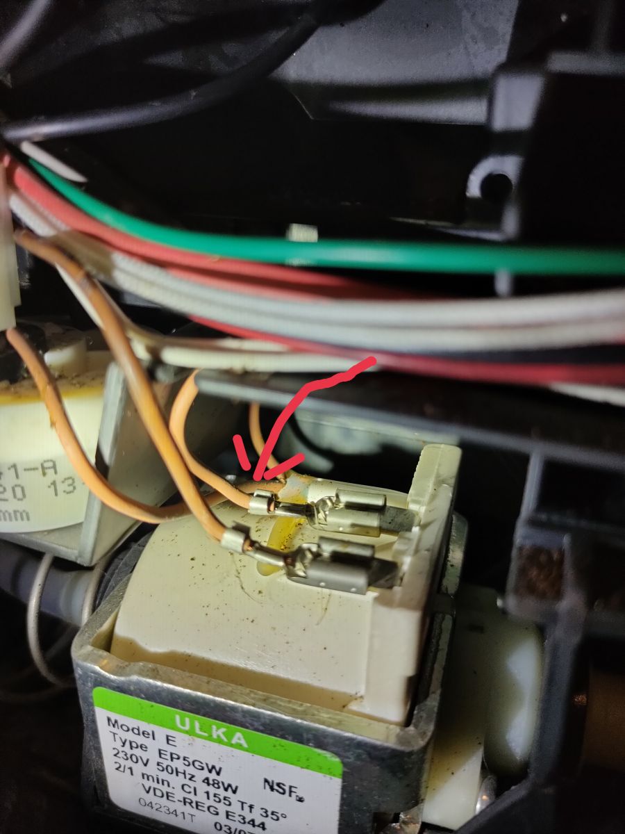

    Panowie, wszystko wygląda ok z układem. Postanowiłem wpiąć płytkę i podpiąć wszystkie kabelki. Za każdym razem wypinałem jeden z kabelków, podłączałem do prądu i patrzyłem, co się dzieje. Tj. przepływomierz, zasilanie pompy itd., itp. Za każdym razem, przy braku zmian, wpinałem kabelek z powrotem i co się okazało: gdy wypiąłem kabel F3, czyli heizung - grzałka, przestało pompować wodę i nawet uruchomił się ekspres, ale już bez płukania. Tzn. że grzałka jest w jakiś sposób powiązana z uruchamianiem pompy wody itp. Muszę popatrzeć na schemacie, co, jak i gdzie.
    Edit.
    Sprawdziłem, gdzie prowadzi ten kabelek i on idzie do pompy do czujnika temperatury pompki? Poszukam w necie co to za element. Jak go można sprawdzić?Zbliżenie na pompę ULKA z podłączonymi przewodami i oznaczeniem błędnego podłączenia
    Ale jaja — wychodzi na to, że są źle podłączone kabelki. Źle względem schematu. Ciekawe, kto tu wcześniej siedział i majstrował... Masakra. Ktoś wsadził kable z F2 do F3 i na odwrót

    Wygląda na termostat. Jeśli tak, to w temperaturze pokojowej powinien być zwarty.

    Wpiąłem już kable prawidłowo, ale F2, czyli thermische Sicherung na pompie, wydaje się powodować problem. To jest bezpiecznik termiczny? Pod jaką nazwą powinienem go szukać?
  • #17 21732559

    Spróbuj jakoś odczytać napisy.
  • #18 21732565
    zortex
    Posty: 10
    Rezystancja termika 0,6 Ω. Jest zwarcie na nim. Będę musiał go wymontować i zamówić. Ciekawe, czy coś jeszcze może być uszkodzone tutaj? Mam nadzieję, że nie 😂. Spalony triak chyba musiał być konsekwencją podłączonej grzałki zamiast termika.

    Jeśli to Thermosicherung, to pomiar zwarcia jest prawidłowy. Na schemacie jest jednak oznaczony jako PTC.
    Na tym schemacie oznaczenie jako zabezpieczenie termiczne, czyli Thermosicherung.
    Poza tym ten element połączony jest szeregowo z pompką, a skoro ona działa, to znaczy, że jest w porządku.

    na stronie 9 jest fotka z wystrzelonym triakiem od grzałki TY5 (typ T4 3570).
    Element PTC 1 (PPTC Fuse typu 240L025) też wygląda słabo. ;)
