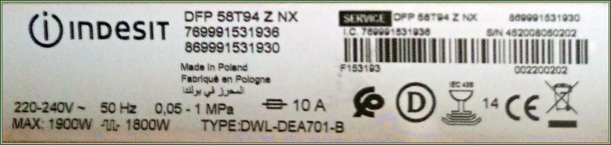

[Rozwiązano] Indesit DFP58T94 Z NX (typ DWL-DEA701-B) woda w pompie?
marekgosia46 16 Paź 2025 08:34 423 4
  • #1 21721732
    marekgosia46
    Posty: 3
    Etykieta znamionowa zmywarki Indesit DFP 58T94 Z NX z danymi technicznymi Wirnik pompy trzymany w ręku, z widoczną plastikową turbiną i częścią elektryczną

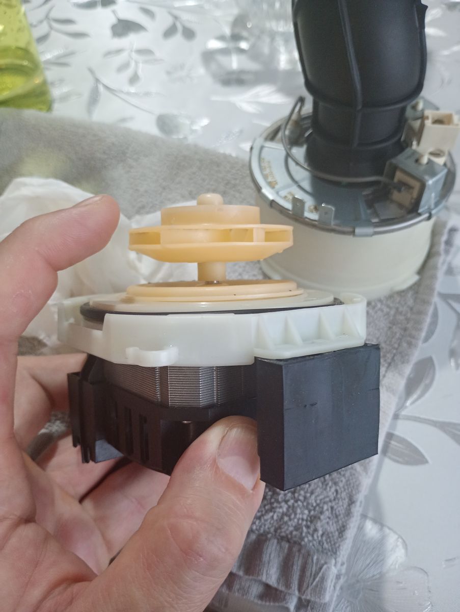

    Dzień dobry. Czy ten wirnik (nie znam fachowych nazw), co wskazuje palcem, ma się ruszać góra–dół i na boki? W tej części, którą trzymam, wydaje mi się, że znajduje się w niej woda – czy to normalne?
    AI: Czy możesz doprecyzować, o jaką dokładnie część/wirnik chodzi? Czy to jest pompa, silnik, wentylator czy może coś innego?
    Wirnik
    AI: Czy poza tym dźwiękiem po zakończonym cyklu zauważyłeś jeszcze jakieś inne objawy, np. wycieki wody, błędy na wyświetlaczu albo problemy z działaniem urządzenia?
    Na początku cyklu, jakby głośniej wypompowywał. Po wyczyszczeniu pompy i złożeniu, podpięciu do sieci, zaczyna wydawać dźwięk, jakby coś się uruchomiło bez włączenia programu.
    Jak ustawię program, to wydaje się, że startuje i zaczyna działać. Ten dźwięk jest cały czas.
    Znalazłem zepsuty czujnik zmętnienia wody. Jutro mają dostarczyć.

    Tak, oglądałem ten film. Czujnik zmętnienia wody zamówiłem, bo widzę, że pęknięty w środku, a z pompą poczekam, bo nie ma na razie błędu ani woda się nie wylewa. Części na north zamawiam

    Jak zmywanie nie startuje to niestety to nie czujnik temperatury tylko uszkodzona pompa blokuje sterownik i zmywarka nie ruszy. Tu nie chodzi czy kupujesz tu czy tam tylko o po to jest numer serwisowy by prawidłowo dobrać części. Musisz mieć tą pompę: https://www.klinikaagd.pl/czesci-agd/pompa+myj%C4%85ca+do+zmywarki-%7C0;KL52384822/

    Wymiana pompy pomogła. Dziękuję
