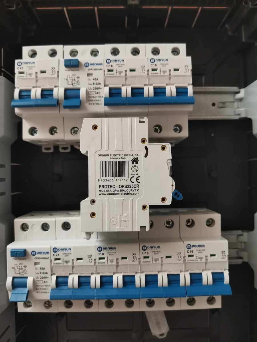

    Drodzy użytkownicy.
    Przeprowadziłem się do Hiszpanii. Tu standardem jest sieć w układzie TT.
    Muszę zmodernizować instalację: przeniesienie licznika ze ściany domu w obrys ogrodzenia, wymiana głównych przewodów zasilających itp. Przydział mocy 5,75 kW, co jest tu standardem. Hiszpański elektryk z Iberdrola wbił jedną szpilkę i stwierdził, że to ok. Ja go pytam o rezystancję, a on mówi, że będzie ok. 20 Ω, może trochę ponad, i że to w Hiszpanii normalne. Oczywiście dokupiłem jeszcze 2 szpilki i zamierzam powiedzieć mu, że ma dołączyć do uziemienia w celu uzyskania niższej rezystancji. Elektryk będzie wykonywał podłączenie rozdzielnicy, ale nie ufam hiszpańskim elektrykom, jak i innym pracownikom, dlatego chciałbym zasięgnąć waszej porady, co mogę mu zasugerować do dokończenia jego pracy, jak chciałbym, żeby to wykonał. Muszę korzystać z jego usług, ponieważ jest od operatora i nie będzie problemu z papierologią u dostawcy, czyli Iberdrola. Poza tym inni tu robią tak samo. Jak byłem u znajomych i sąsiadów, wszędzie taka "lipa"
    Z powodu braku styczności z sieciami TT, a czytając wcześniej o układzie kaskadowym dla RCD, czy można dla najbardziej "niebezpiecznych" urządzeń, typu terma, pralka, pompa, gniazdka w łazience, zewnętrzne itp., zastosować RCBO za RCD podłączone jak wyłączniki nadprądowe?
    W załączeniu to, co przywiózł. Wg mnie praktycznie wszystko do wymiany i mocnej rozbudowy. Ja chcę mieć ok. 30 obwodów.
    Salon, 3 sypialnie, kuchnia, łazienka, pomieszczenie gospodarcze i pracownia, do tego oświetlenie i gniazdka zew., sterowanie bramą, kamery, rolety, klimatyzacja x3. Brak instalacji odgromowej.
    Obwody wg mnie:
    Salon: 2 gniazdka, 1 oświetlenie
    Sypialnia 1: 1 gniazdko, 1 oświetlenie
    Sypialnia 2: 1 gniazdko, 1 oświetlenie
    Sypialnia 3: 1 gniazdko, 1 oświetlenie
    Kuchnia: 3 gniazdka (1 lodówka, 1 zmywarka, 1 ogólne), 1 oświetlenie
    Łazienka: 1 gniazdko, 1 oświetlenie
    Pom. gosp.: 4 gniazdka (pralka, terma, pompa i ogólne), 1 oświetlenie.
    Pracownia: 1 gniazdko, 1 oświetlenie
    Gniazdka zew. 1
    Oświetlenie zewnętrzne 1
    Brama 1
    Kamery 1
    Rolety 1
    Klimatyzacja 3
    Wolę zastosować również wyłączniki nadprądowe dwubiegunowe jednopolowe dla oszczędności miejsca, do tego część B, a nie samo C (tu praktycznie wszędzie i nawet w sklepach same C, więc trzeba szukać lub zamawiać przez internet)
    Nie ma również zabezpieczenia przeciwprzepięciowego, co również zamierzam mu zasugerować.
    Co jeszcze moglibyście podpowiedzieć w kwestii bezpieczeństwa, czy są jakieś elementy, które należałoby dodać do rozdzielnicy? Ile byście sugerowali RCD? Instalacja wodna, kanalizacyjna PCV, brak schodów (parterowy dom), więc chyba do wyrównywania potencjałów nie będzie czego podpiąć. Wszelkie sugestie od osób z doświadczeniem w TT mile widziane.
    Zbliżenie rozdzielnicy z aparaturą modułową Omnium Electric w zabudowie
    AI: Czy mógłbyś wrzucić lub opisać szczegółowo planowany schemat rozdzielnicy – ile i jakich RCD planujesz, czy przewidujesz kaskadowanie, jak chcesz podzielić obwody (np. na strefy, grupy urządzeń)?
    RCD i RCBO: podział na strefy i urządzenia
    AI: Jakie przewody (rodzaj, przekroje) planujesz zastosować do poszczególnych obwodów i do zasilania rozdzielnicy, szczególnie przy tej liczbie obwodów i mocy 5,75 kW?
    2,5 mm² gniazdka, 1,5 mm² oświetlenie

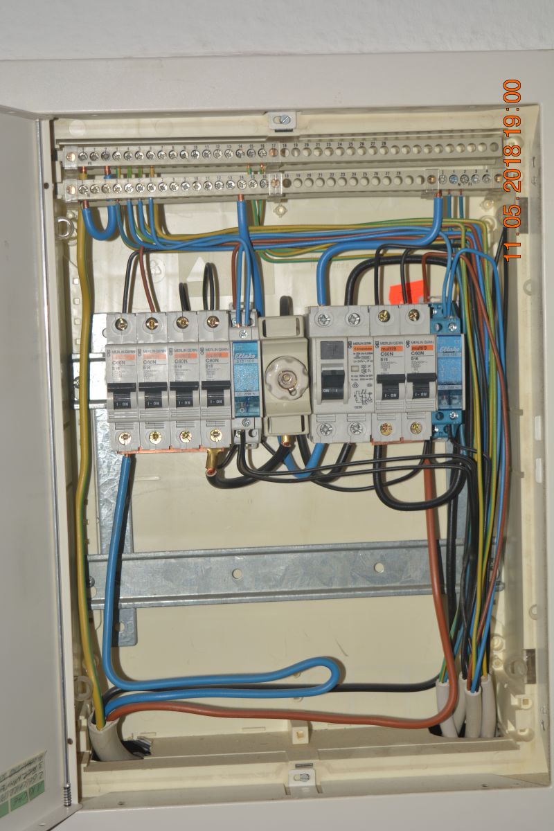

    Sprawdź jeszcze kolego jak z wymogami co do typów wyłączników różnicowoprądowych w odniesieniu do przebiegu prądu różnicowego.
    Wyłączniki różnicowoprądowe ze zdjęcia to typ AC, a w niektórych krajach są one zabronione (np. Niemczech), i wszystko wskazuje na to, że w bliższej czy dalszej przyszłości inne kraje również wprowadzą taki zakaz.
    Pomijam fakt, że niezależnie od powyższego, i tak w dzisiejszych czasach odchodzi się od tego typu wyłączników i zaleca się montaż min. typu A, ze względu na rodzaje dzisiejszych odbiorników.

    Potwierdzam.
    Typowe mieszkanie w budynku wielorodzinnym, w Berlinie, w dzielnicy Marienfelde :
    Tablica elektryczna z bezpiecznikami i okablowaniem w mieszkaniu w Berlinie

    Niestety, w Hiszpanii są dozwolone i wręcz głównie te są wykorzystywane. W sklepach i hurtowniach głównie A/C. A lub F przeważnie na zamówienie i patrzą jak na kosmitę lub tylko online, czyli też zamówienie. Dlatego zamierzam to wszystko zmienić. A i F.
