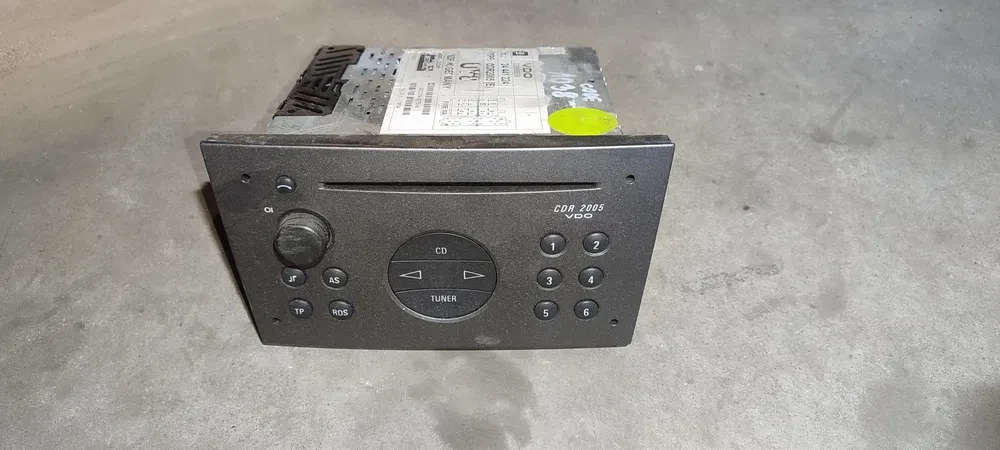

    Witam, mam radio z opla corsy c i model radia to VDO Cdr 2005 UY8. Brak kodu do radia czy jest możliwość odzyskania bez rozbierania radia?

    Otworzyć radio, wylutować pamięć 8 nóżkową, zczytać wsad do pliku programatorem, wlutować kość, zamieścić plik bin do rozszyfrowania.

    Jedynie odczyt pamięci. Nie ma do tego generatorów ani nic takiego.

    Koledzy ja tam widzę napisane białym markierem tylko że nie mogę tego powiększyć pisze bodaj że code 1038 tej ósemki nie jestem pewien. Autorze próbowałeś go wklepać no bo po coś został napisany.
    Tak, dokładnie dobrze zauważyłeś. Jest napisane Code 1038.
    Zbliżenie na rozmazany napis „CODE 1038” na szarym tle.
