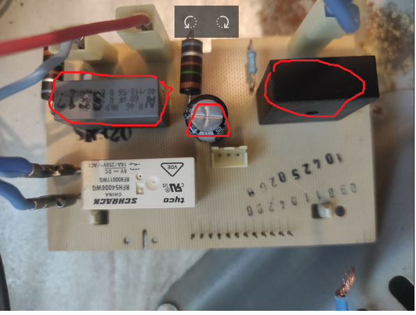

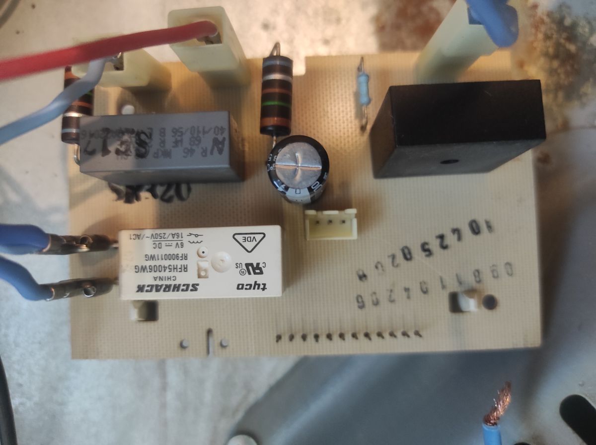

  • #3 21726103
    Siwysztum
    Poziom 6  
    Posty: 13
    Ocena: 2
    Wysyłam zdjęcie Wyświetlacz LED i płytka drukowana wewnątrz urządzenia elektronicznegoZbliżenie na płytkę drukowaną z kondensatorem, przekaźnikiem w obudowie i opornikami
  • #4 21726105
    Krzysztof Kamienski
    Posty: 21888
    Pomógł: 2032
    Ocena: 5156
    Sprawdź napięcie na kondensatorze elektrolitycznym tym na środku płytki. Powinno być tam kilkanaście woltów DC. Jeżeli go nie ma, to do sprawdzenia duży kondensator blokowy. Jak zwykle, zasilacz beztransformatorowy.
  • #5 21726113
    Siwysztum
    Poziom 6  
    Posty: 13
    Ocena: 2
    Na tym czarnym walcowatym jest 5,10 V DC na mierniku, sorki za słownictwo, ale jestem hydraulikiem 😁 No i oczywiście wyświetlacz nie działa?
  • #6 21726120
    Krzysztof Kamienski
    Posty: 21888
    Pomógł: 2032
    Ocena: 5156
    @Siwysztum Trochę za mało. Sprawdź wartość ,,dużego czarnego kondensatora blokowego" i wymień na taki sam. Obok niego jest rezystor bezpiecznikowy, kilka omów, też go zmierz, oczywiście na wyłączonym zasilaniu.
  • #7 21726126
    Siwysztum
    Poziom 6  
    Posty: 13
    Ocena: 2
    Te takie kolorowe w paski mają po 150, a ten mały niebieski to chyba opornik — nie ma nic.
  • #8 21726135
    Krzysztof Kamienski
    Posty: 21888
    Pomógł: 2032
    Ocena: 5156
    Przy takim napięciu na wyjściu zasilacza (kondensator elektrolityczny) najbardziej podejrzany jest kondensator blokowy, odczytaj jego wartość i kup nowy.
  • #9 21726170
    alekt77
    Poziom 40  
    Posty: 3322
    Pomógł: 899
    Ocena: 1322
    Wymień szary blokowy kondensator 0,68µF MKP X2 275V AC. Link
  • #11 21726373
    alekt77
    Poziom 40  
    Posty: 3322
    Pomógł: 899
    Ocena: 1322
    Ten czarny element po prawej stronie to nie kondensator tylko brzęczyk(buzzer).
