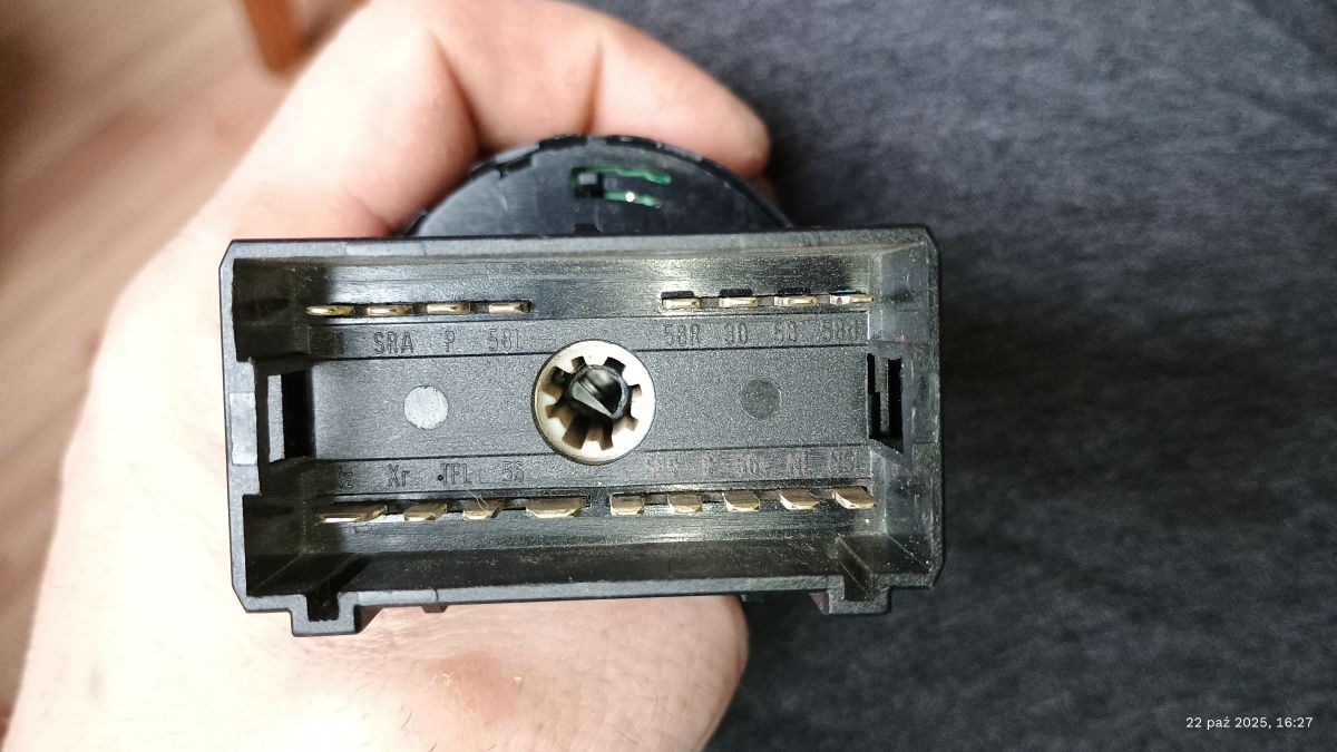

    >>21727192 Sprawdż czy nie jest spalona kostka pod stacyjką sprawdz kontrolką czy wychodzi zasilanie z stacyjki tam masz wyjście na zasilanie włącznika świateł albo sprawdż zasilanie przy włączniku świateł pużniej sprawdż czy wychodzi na przełącznik pod kierownicę ,te koski stacyjki się często palą . a wskażnik paliwa raczej nie ma nic wspólnego z tą usterką ale to póżniej wytłumaczę.

    Miałem podobny problem ze światłami w innym aucie koncernu VAG - powodem okazały się zaśniedziałe i lekko utlenione styki we włączniku świateł.
    Po rozebraniu włącznika, przeczyszczeniu styków wszystko wróciło do normy.

    >>21727323 dlatego napisałem żeby sprawdził najlepiej kontrolką ( próbnikiem ) weście zasilania do włącznika a potem po przekręceniu włącznika świateł wyjście z niego co idzie na przełącznik ( mijania - długie pod kierownicą )

    >>21727357 Wyjście z włącznika pod kierownicę prawdopodobnie będzie miał numer 56 a wejście zasilania 15

    Na wyłączniku powinien być zacisk oznaczony X ,to jest zasilanie po kluczyku na światła mijania ,drogowe wycieraczki i może dmuchawę.
    Zacisk 30 służy do świateł postojowych.
