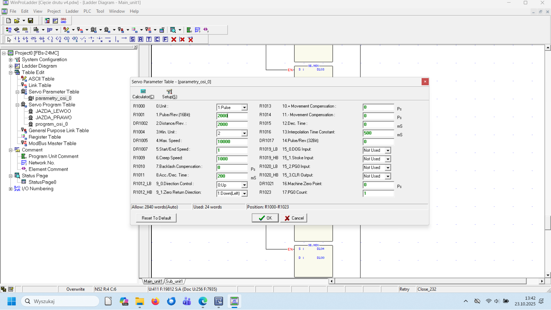

    Witam. Mam problem ze sterowaniem silnikiem krokowym poprzez sterownik Fatek. Zamieszczam program w załączniku. Silnik nie rusza nawet w trybie ręcznym do jazdy prawo, lewo. Karta stanów zawarta również w programie.

    Silnik opisz jeszcze. W programie widzę że 1000 kroków ale chodzi o ilość wyprowadzeń uni/bi.

    >>21728901 Silnik LC42H249 z przekładnią plf42-040sw. Mam problem z uzupełnieniem tej tabeli. Na wale silnika koło zębate połączone 1:1 z rolką o średnicy zewnętrznej 92,05 mm.
