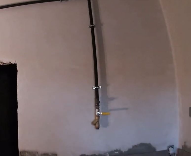

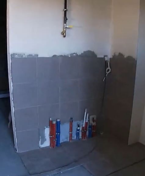

  • #28 21736304
    bobby25p
    Posty: 17
    Dla ścisłości — o co mi się rozchodzi: czy instalacja wewnętrzna w takim stanie: zawory zamknięte oraz zaślepiona — bez podłączonego jeszcze kotła umożliwia zwrócenie się do gazowni o podłączenie gazomierza i podpisanie umowy? Czy jest to klasyfikowane jako niezgodne z projektem?
    Zamontowane rury instalacyjne i zawór gazowy zamknięty w nieukończonym pomieszczeniu
    Rura gazowa z zaworem i zaślepką, zamontowana na ścianie bez podłączonego urządzenia

    Jeżeli nie ma żadnego urządzenia gazowego to gazomierza nie założą.
