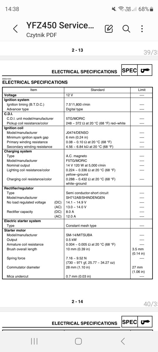

    Zacząłem sprawdzać impulsator i według serwisówki oporność była prawidłowa i wynosiła 290 Ω; powinna wynosić 248–372 Ω. Sprawdziłem cewko-fajkę i parametry też się zgadzały.

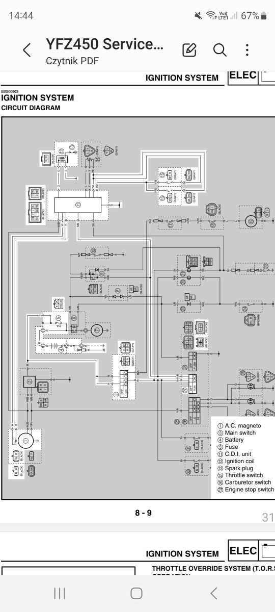

    Może rocznik podaj,albo jakąś fotę zrób . Z tego co zdążyłem znaleźć ,to są w nich zapłony zarówno AC jak i DC ,a nowsze roczniki mają ECU. To są całkowicie inne rozwiązania ,a części nie są zamienne.
    Najlepiej by było znaleźć schemat od konkretnej wersji rynkowej.

    Zasilanie jest stałe DC-CDI z akumulatora, bo stator odpowiada za przednie światła i ładowanie.
    Nie ma dodatkowej cewki w statorze do zasilania zapłonu.
    Występuje tylko impulsator, który bierze sygnał z magneta i wysyła go dwoma przewodami (białym i czerwonym) do modułu.

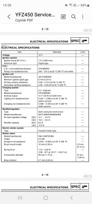

    Tabela specyfikacji elektrycznych układu zapłonowego quada YFZ450

    Załączam schemat samego zapłonu.
    Schemat zapłonu pojazdu YFZ450 z oznaczeniami komponentów elektrycznych.
