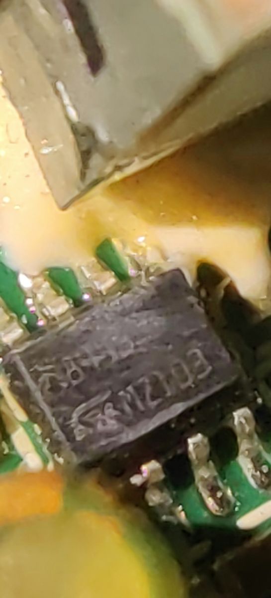

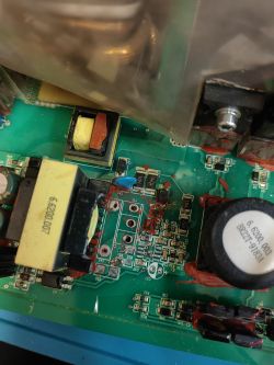

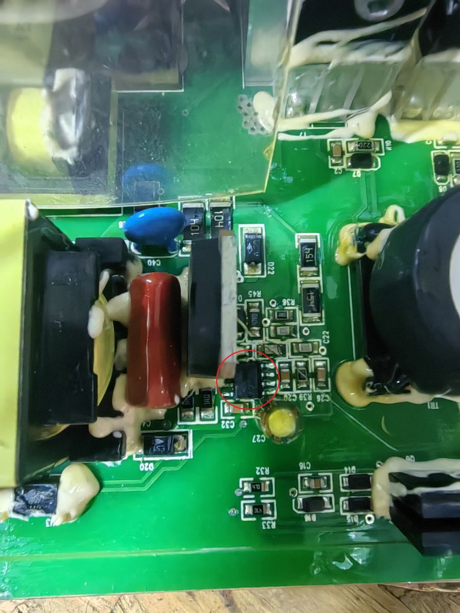

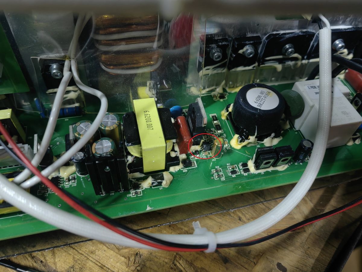

    Witam, potrzebuję pomocy w rozpoznaniu układu w płycie głównej spawarki Magnum THF-238 Pro-x, oznaczenie płyty 6.0620.2064-D.
    Z góry dziękuję za pomoc.
    Zbliżenie na płytę główną spawarki z zaznaczonym nieopisanym układem scalonym
    Zbliżenie na płytę główną spawarki Magnum THF-238 Pro-x z widocznymi komponentami elektronicznymi.
    Płyta główna spawarki z oznaczeniem 6.0620.2064-D, element zaznaczony czerwonym kółkiem
    Zbliżenie na układ scalony na zielonej płytce PCB z elementami SMD i białą żywicą.

    Przemyj ten układ IPA i daj wyraźne zdjęcie.
    Nie jest to przypadkiem UC3845B?

    Myłem, myłem, ale już lepszych zdjęć nie udało mi się zrobić. Siedziałem nad tym trochę :)

    Najprawdopodobniej MC3844 SO-8 Powszechnie spotykany w wyrobach Magnum.

    Zbliżenie na chip elektroniczny z widocznym oznaczeniem na płytce PCB.
    Udało mi się jeszcze takie zdjęcie zrobić.

    >>21732508 Spróbuj położyć na wierzchu tego scalaka wacik (gruby) nasycony rozpuszczalnikiem nitro, moczyć go co kwadrans, a po godzinie wacikiem do uszu umyć dokładnie powierzchnię scalaka. Następnie nieznaczną ilość (trochę więcej jak zabrudzenie) białej termo pasty na powierzchnię małego palca i delikatnie nanieść na powierzchnię - jeżeli litery były nanoszone laserowo - to potrafi je skontrastować i uczynić doskonale czytelnymi. Spróbuj!

    Najgorsze jest to, że skrobałem ten układ pinceta i nie wiem, czy to coś da :( Z tych zdjęć nie da się nic wywnioskować?

    Nie skrobie się, nie w ten sposób.
    Ostre światło pod kątem i da się odczytać opis układu.

    Ten układ jest sprawny, mam drugą taką sprawną z tą samą płytą, w uszkodzonej sztuce zostały tylko nogi od układu :)
