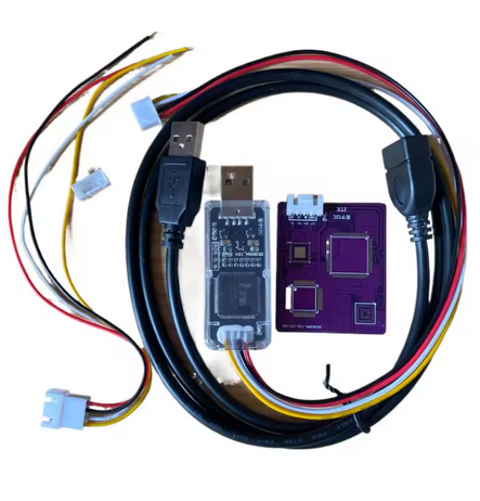

    KBC najlepiej zaprogramować SVOD-em przez złącze klawiatury.

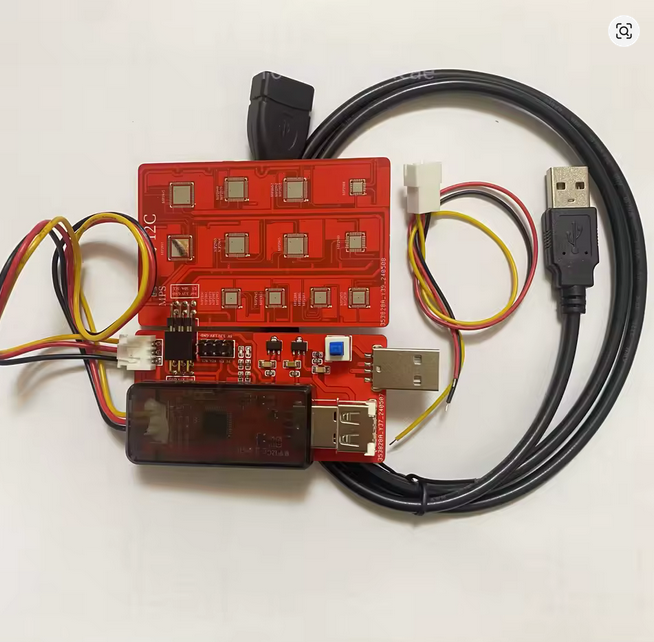

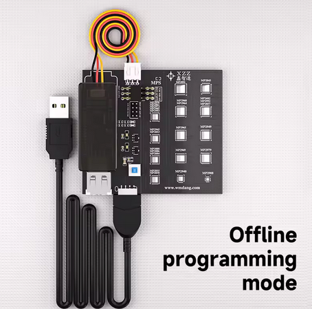

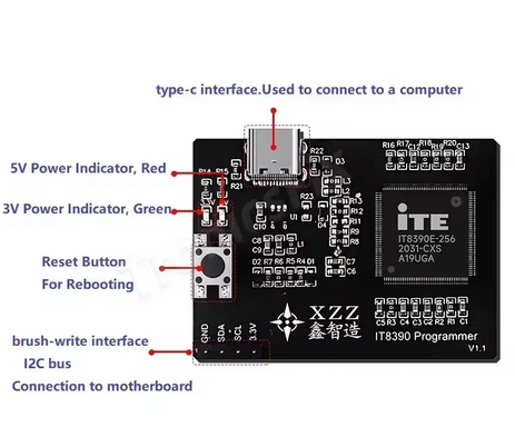

    Przemcio napisał:
    Dzięki, pomogliście ile się dało ale ja już tego dalej robił nie będę.
    Nie dysponuję SVOD a dla jednego laptopa, cóż - ekonomia.
    Może coś tańszego niż SVOD z postu 4 ale czy to działa to nie wiem bo nie miałem jeszcze zamówionego żadnego z nich.
