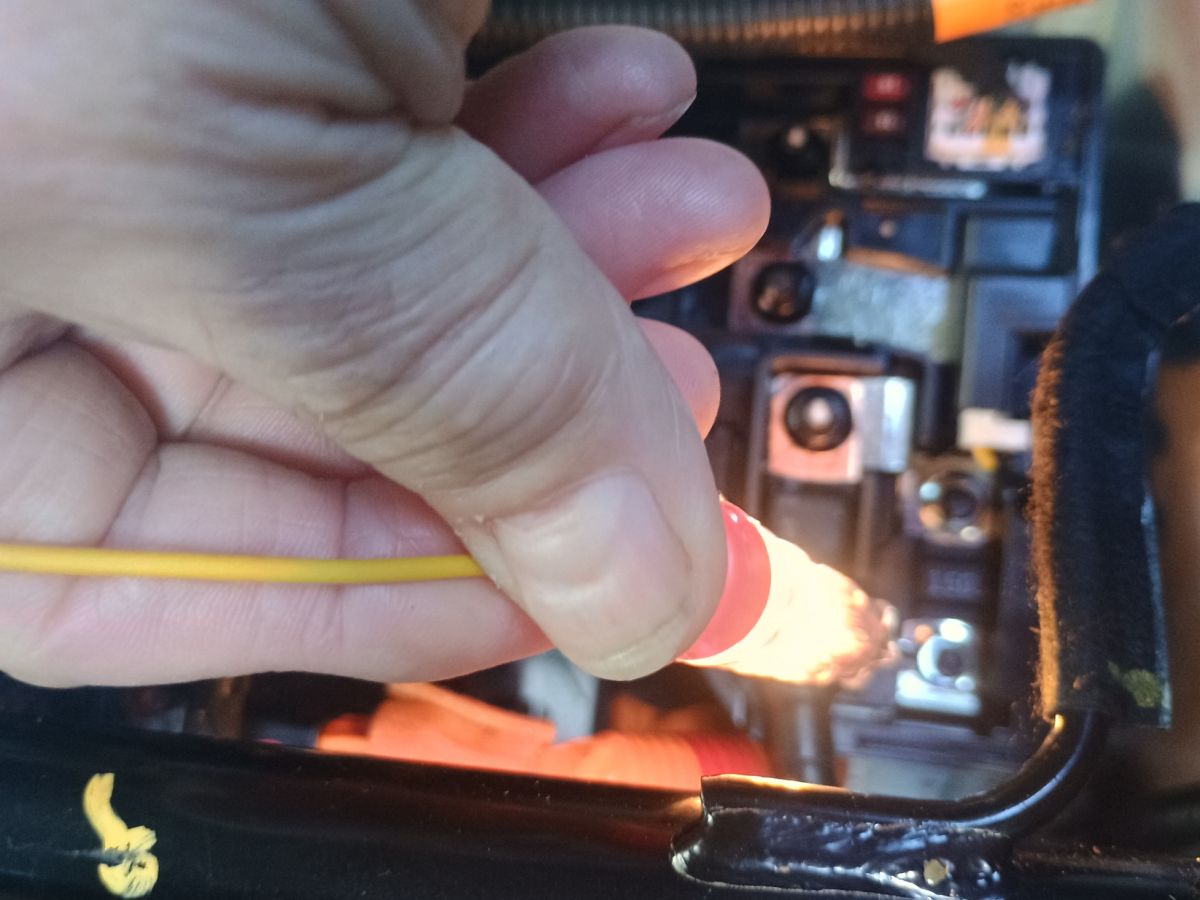

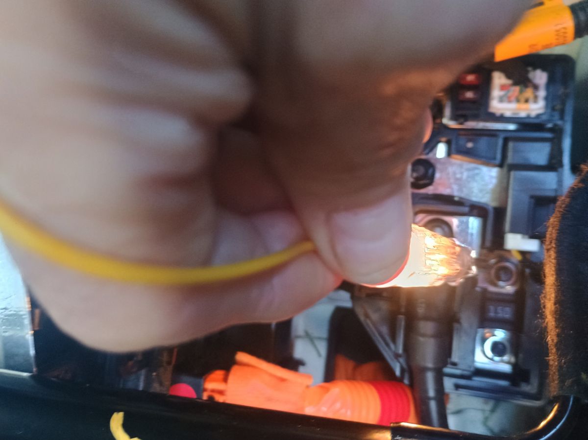

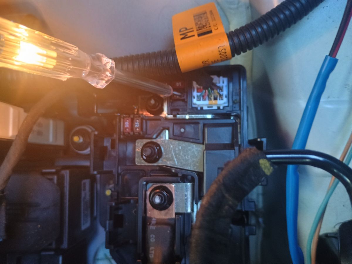

    Kia Niro 2017 r.: brak zasilania elektroniki. Auto odpala po podłączeniu boostera. Napięcie na akumulatorze jest 12,7 V. Brak reakcji na restart akumulatora.
    Zbliżenie na skrzynkę bezpieczników z podłączonym próbnikiem napięcia Ręka trzyma próbnik napięcia świecący na czerwono przy bezpiecznikach samochodu Zbliżenie na test żarówką przy złączu elektrycznym w Kia Niro 2017
    AI: Jaki jest stan i wiek akumulatora? Czy był sprawdzany pod obciążeniem lub wymieniany w ostatnim czasie?
    Akumulator 12,7 V pod obciążeniem @ElektrodaBot

    filfokus6 napisał:
    kia niro 2017r brak zasil elektroniki auto odpala po podlaczeniu bostera napiecie na akumulatorze jest 12.7v brak reakcji na restart akumulatora https://obrazki.elektroda.pl/3143701600_1761395937.jp...
    Bezpośrednia odpowiedź
    - Napięcie 12,7 V “pod obciążeniem” nie wyklucza usterki toru zasilania 12 V. Z objawów i ze zdjęć z próbnikiem wynika, że masz przerwę lub duży opór na którymś z odcinków: klemy → przewód plus/“multi fuse” → szyna zasilająca → masa nadwozia. Booster dostarcza prąd inną ścieżką i maskuje problem.
    - Najczęstsze winy w Niro MY2017: mikropęknięty główny bezpiecznik śrubowy/multi‑fuse przy akumulatorze, poluzowane śruby tego bezpiecznika, skorodowana klema/przewód w klemie, uszkodzony lub słaby przewód masy bagażnik–nadwozie.
    - Zacznij od testów spadku napięcia i próby “przeniesienia masy”. Jeśli po uruchomieniu z boosterem napięcie ładowania (DC‑DC) nie wynosi ~13,6–14,7 V, to dodatkowo masz problem z przetwornicą DC‑DC, ale najpierw wyeliminuj opory/przerwy na 12 V.
    Uwaga: pracujesz obok elementów HV (pomarańczowe przewody) – zachowaj ostrożność.

    - Dobrze, że doprecyzowałeś: to Niro HEV (nie PHEV/EV). W wersji HEV z 2017 r. nie ma funkcji „12V Battery Reset” znanej z e‑Niro/PHEV, więc „brak reakcji na restart” jest normalny i nie świadczy o niczym poza brakiem stabilnego zasilania 12 V.
    - Objawy i Twoje zdjęcia z próbnikiem sugerują nie akumulator „złom”, tylko przerwę/duży opór w torze 12 V: klema/IBS (czujnik na minusie) – przewód masy – multi‑fuse (główny bezpiecznik śrubowy) – śruby/oczka. Booster często omija wadliwy odcinek i dlatego auto „ożywa”.
    - Zrób testy spadku napięcia pod realnym obciążeniem 4–10 A oraz próbę „przeniesienia masy”. To w 10–15 minut wskaże winowajcę.
    Uwaga: pracujesz obok osprzętu HV (pomarańczowe wiązki) – nie rozpinaj ich.

    2) Co wynika ze zdjęć z próbnikiem
    - Lampka świeci na śrubach w bloku przy akumulatorze po obu stronach mini‑bezpieczników oraz na śrubach szyny – to tylko dowód, że „jakieś” napięcie dochodzi przy prądzie kilkuset mA. To NIE weryfikuje połączeń dla prądu kilku–kilkudziesięciu amperów. Typowy przypadek: mikropęknięty multi‑fuse, luźna śruba, zaśniedziałe oczko, uszkodzony IBS/masa.
