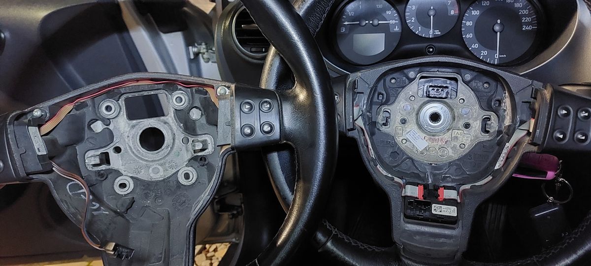

Dzień dobry Panom,
Seat Leon 2 1P1, 2007 1.6 MPI - bez tempomatu, manual
Od zakupu pojazdu multifunkcja nie działa, a przyciski się nie podświetlały.
1. Zmieniłem moduł komfortu:
był; 1K0-953-549-BB Type 2 SW 0070 Lowline Yes - -
mam teraz: 1K0-953-549-BD Type 2 SW 0070 Highline Yes 1.3 #1, #2
mam też awaryjnie: 1K0-953-549-BG Type 2 SW 0101 Highline Yes 1.3 - --- inny soft, wiec nie byłem pewien czy wsadzać,
Lista ross-tech https://wiki.ross-tech.com/wiki/index.php/Steering_Wheel_Control_Module_Versions
2. Kabel od kierownicy do modułu komfortu był już zmieniony (4 kable do modułu przycisków, we wtyczce 5 pinów).
Taśma: 1K0959653C (Type 2) już była, ale zmieniłem z nadzieją, że to jej wina.
3. Kodowanie: 0abcdef -> 002002
a - 0 = Normal
b - 0 = Manual Transmission
c - 2 = 3/4-Spoke Steering Wheel with Multifunction without Cruise & Voice Control
d - 0 - no Tiptronic
e - 0 = w/o Board Computer and w/o Cruise Control System (CCS) - tu rozumiem, że chodzi o licznik? ja mam max biedę
f - 2 = Rear Wiper installed
https://wiki.ross-tech.com/wiki/index.php/VW_Golf_%281K%29_Steering_Wheel#Coding

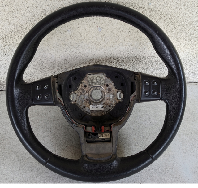

4. Nie spisałem OEM kierownicy. Zączam zdjęcie takiej jak mam z google.
Efekt: dalej brak podświetlenia, brak sygnału do radia, brak klaksonu (klakson powoduje chwilowe podświetlenie), no i wspomaganie wiadomo że padło.
Gdzie szukać przyczyny?
Może jest szansa że ta kierownica ze sterownikiem na dole to LIN 2?
