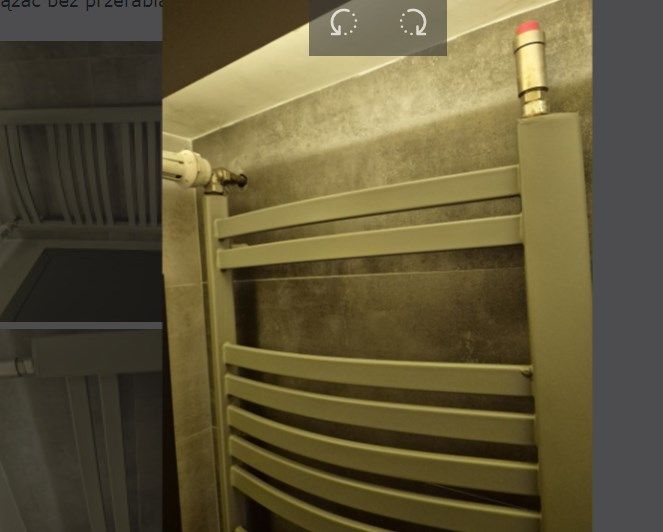

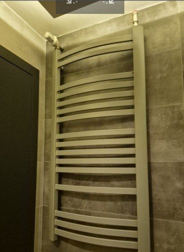

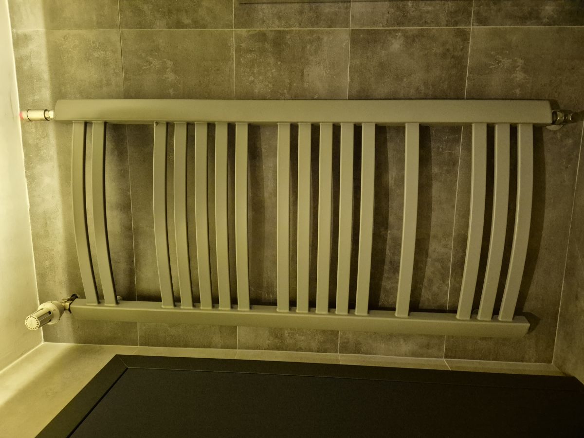

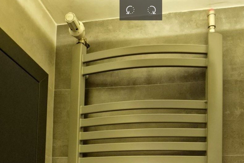

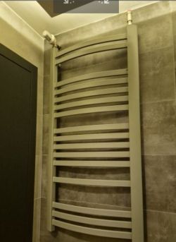

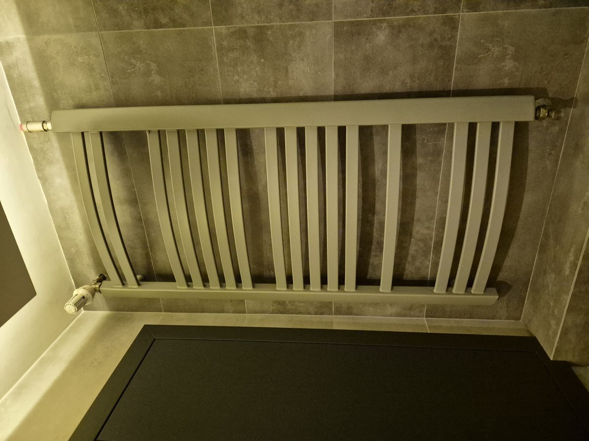

    Mam problem z grzejnikiem łazienkowym. ( zdjęcia się obróciły, realnie termostat jest w lewym górnym rogu). Mianowicie, gdy odkręcę termostat powyżej 3, to zaczyna głośno przelewać się woda. Ogólnie trochę pomaga wpuszczenie powietrza do naczynia przeponowego, ale nie rozwiązuje problemu do końca. Załączam zdjęcia grzejnika. Chyba zawory nie są w odpowiednim miejscu, ale chcę, aby ktoś się wypowiedział, czy da się ten problem rozwiązać bez przerabiania instalacji.

    Jeśli słychać bulgotanie, to znaczy, że kaloryfer jest ZAPOWIETRZONY. W ogóle to te grzejniki wiesza się inaczej (te szczeble drabinki mają być poziomo - jak drabina). Przy tym zamontowaniu będzie grzał, ale trudniej będzie się odpowietrzał. Bulgotanie świadczy o obecności POWIETRZA.

    >>21733981 >>21733981 On jest poziomo, tylko nie wiem, dlaczego zdjęcia się obróciły. Termostat znajduje się realnie w lewym górnym rogu.
    >>21733981 Zastanawiam się, jak to odpowietrzyć, może zmienić odpowietrznik na inny, bo ten jest automatyczny, z tego co wiem? Działam też z nabiciem powietrza do naczynia przeponowego, ale dzisiaj źle to zrobiłem, bo tam trzeba zgodnie z zasadami otworzyć/zamknąć odpowiednie zawory.
    Oto zdjęcia w prawidłowej postaci.
    Grzejnik drabinkowy w jasnoszarym kolorze zamontowany na ścianie łazienki. Szary grzejnik drabinkowy zamontowany na ścianie z ciemnych płytek w łazience Grzejnik łazienkowy drabinkowy z podłączonym zaworem termostatycznym

    Po pierwsze to zawór termostatyczny pod sufitem to jakiś chory pomysł. Ciepło na górze pomieszczenia ogrzewa zawór termo, zaznaczam termostatyczny, czyli taki który po osiągnięciu temperatury pomieszczenia zamyka przepływ a gdy temperatura w pomieszczeniu się obniży to otwiera. Po drugie to czy to aby bulgotanie czy stukanie? Zaczął bym od sprawdzenia kierunku przepływu. Jeżeli na dole grzejnika rurka jest cieplejsza niż na górze to temat prosty. Czyli zakręć głowicę, poczekaj aż grzejnik ostygnie i odkręć głowicę. Jak szybciej zacznie się nagrzewać rurka na dole to znaczy że to jest rurka zasilania i na niej powinien być zamontowany zawór termostatyczny i to by miało sens. Czyli mierzył by temperaturę pomieszczenia a nie pod sufitem. W takim przypadku wystarczy spuścić wodę, odkręcić zawory i zamienić je miejscami. Ale jeżeli górna rurka robi się szybciej ciepła to poczekaj na zapowietrzenie i spróbuj przy odpowietrzaniu sprawdzić czy to co wychodzi jako powietrze to czy to się zapali. Tylko musisz powoli odpowietrzać bo zbyt szybki przepływ może gasić płomień. To nie żart. W wielu instalacjach i to coraz częściej z uwagi na różne przyczyny dochodzi do powstawania biogazu w rurach.

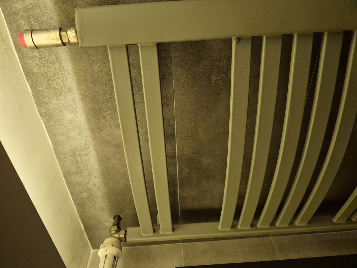

    dobij wody, wylacz pompe, zakrec powrot, sciag glowice, podloz recznik od tylu grzejnika miedzy niego a sciane i popusc srubunek dosc znacznie niech wypluje powietrze i wode. przy okazji jak sciagniesz glowice zobacz czy na samym zaworze sa jakies cyferki

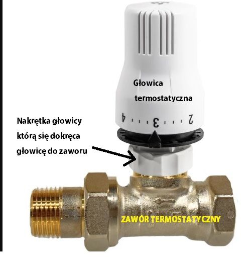

    >>21734755 Postaram się dzisiaj to zrobić. Proszę tylko wyjaśnić, czy głowica a zawór to dwa różne elementy, żebym się później nie zastanawiał.

    Głowica jest nakręcana na zawór do tego przeznaczony. Na dole masz zawór powrotny którym możesz zakręcić przepływ i na niego głowicy nie zamontujesz. Zawór z głowicą termostatyczną to możliwość sterowanie temperaturą więc istnieje możliwość zakręcenia przepływu ale to zależy od temperatury pomieszczenia. I tak jeżeli zakręcisz głowicę na minimum to przy spadku temperatury z powodu otwarcia okna np. to głowica się otworzy. Czyli w Twoim przypadku musisz zamienić je miejscami całe tzn kpl. :) To pomoże dla prawidłowej regulacji temperatury. Poza tym grzejnik podłączony po skosie będzie grzał równo na każdej z poziomych rurek zgodnie z zasadą Tihelmana ( obym dobrze zapisał nazwisko). Tylko czy przepływ jest odwrotny ma dalej znaczenie bo jeżeli zmienisz a masz zasilanie na górze to jeszcze bardziej pogorszysz bo jeżeli zawór z głowicą zostanie zamontowany na powrocie, to dojdą Ci jeszcze hałasy od zaworu. Czyli cokolwiek zaczniesz zmieniać najpierw sprawdź która rurka jest cieplejsza. Górna czy dolna. Jeżeli dolna jest cieplejsza to zmień jeżeli górna to zostaw i trudno będziesz sterował temperaturą pod sufitem.

    Głowica termostatyczna zamontowana na zaworze z zaznaczoną nakrętką mocującą
    Żeby odkręcić głowicę, ustawiasz ją na 5tke, lekko dopychasz do zaworu i palcami luzujesz nakrętkę, powinno pójść palcami bez klucza.

    Zawór jest w odpowiednim miejscu, czyli tam, gdzie jest zasilanie, więc tego nie ruszam. Zdjąłem dziś głowicę i widzę, że jest możliwość jakiejś regulacji na zaworze. Jakieś cyferki tam są.
    >>21735320 Termostat sprawdziłem i jest w odpowiednim miejscu. Wiem, że instalacja pociągnięta jest po partacku, ale nie uśmiecha mi się tego przerabiać. Dzisiaj jeszcze pobawię się z regulacją przepływu na zaworze, może coś się zmieni. Dodam, że ten grzejnik jest w najwyższym punkcie domu piętrowego, najdalej od pieca, więc to pewnie dodatkowo powoduje, że problem występuje.

    Zrobiłem tak jak napisałeś: popuściłem śrubunek przy termostacie kluczem 30 mm i wtedy pluło naprzemiennie wodą i powietrzem. Widać, przyczyną było powietrze w lewej części grzejnika, którego odpowietrznik nie dał rady się pozbyć. Dzięki za radę ;)
