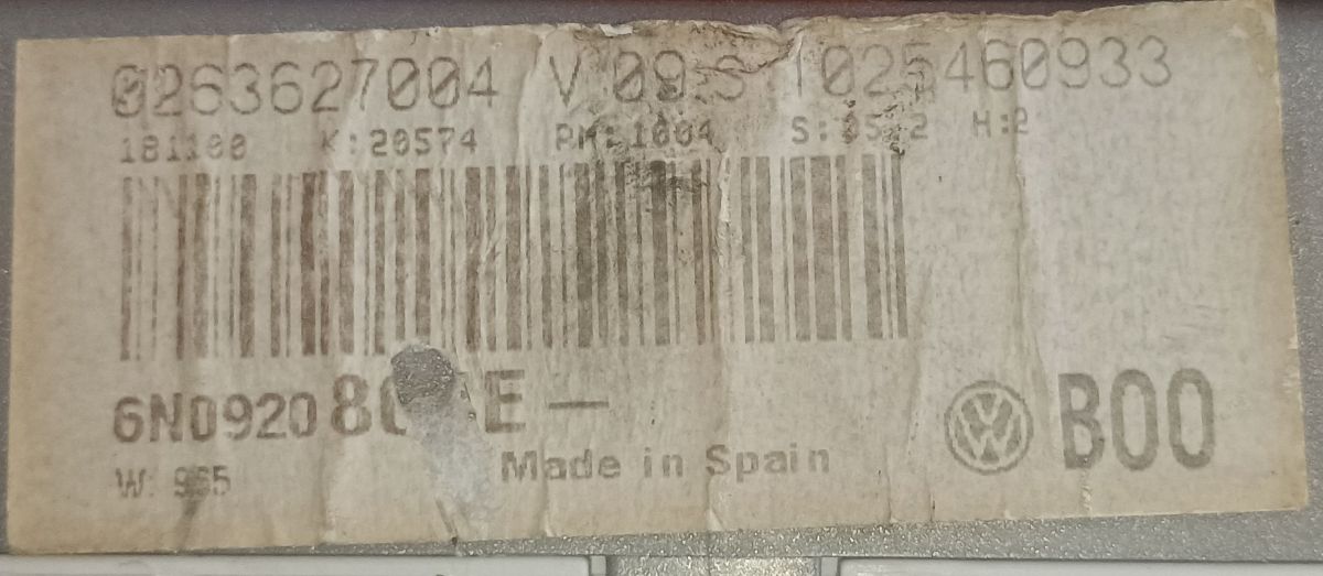

Z deka jestem zdezorientowany. Ludzie twierdzą, że jeśli wóz jest po 2000 roku i posiada zegary takie jak ja:
w modelu których są cyfry 920, oznacza że zegary idą po CAN. Ponoć, zegary z oznaczeniem 919 lub 918 nie są po CAN. Wtedy, niby do programowania i zabawy mam używać bramy (Can Gateway) a nie linii K.
Kto ma rację zwłaszcza, gdy Ecu niby nie jest CAN?

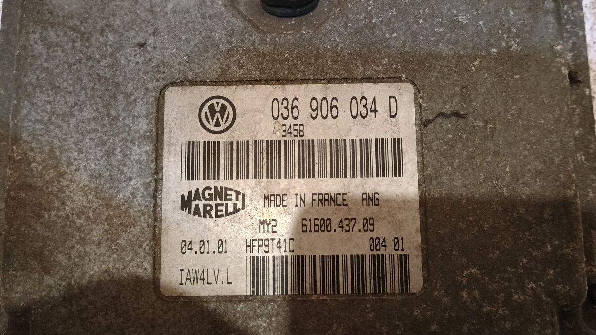

Magneti IAW 4LV
Magneti IAW 4LV
