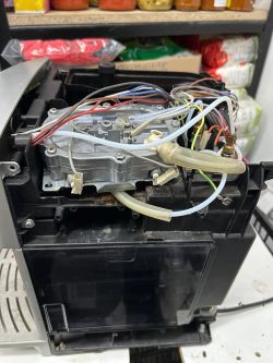

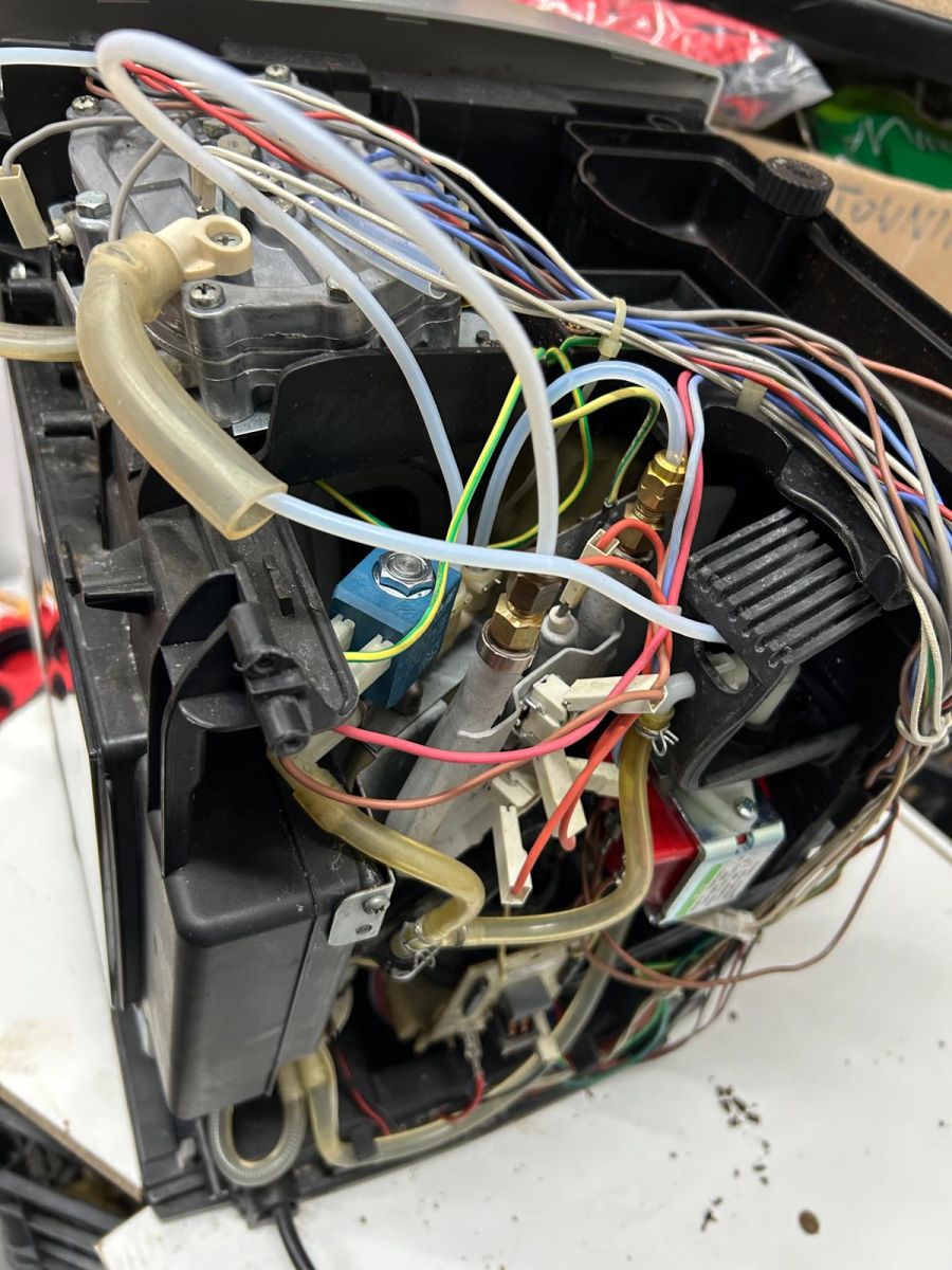

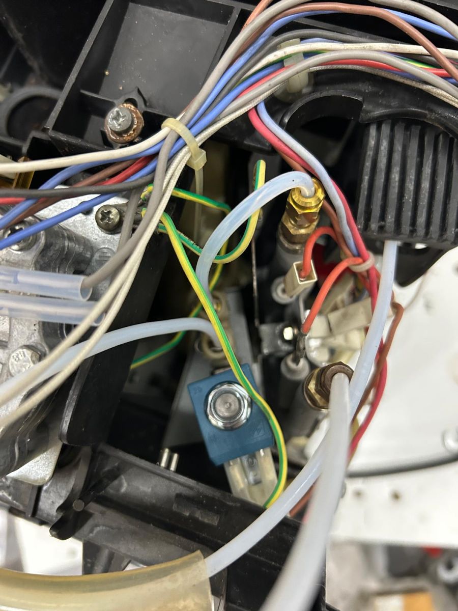

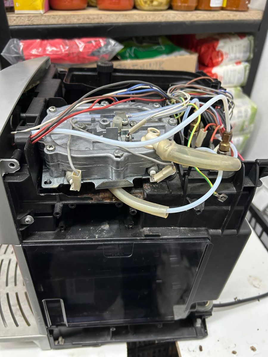

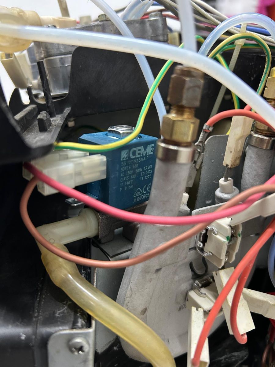

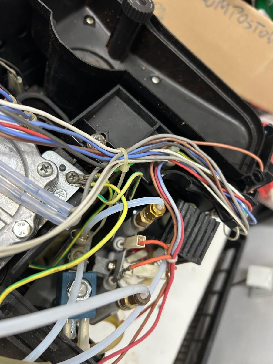

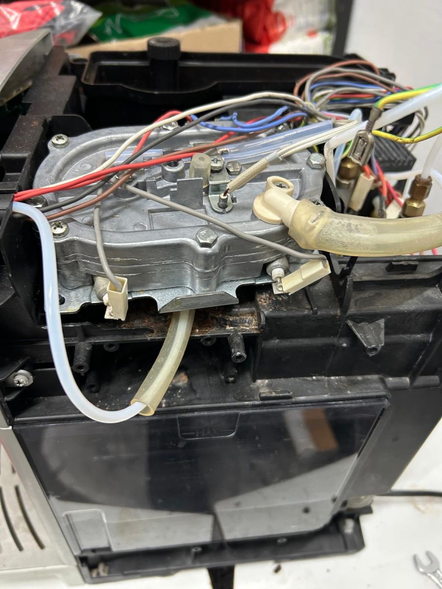

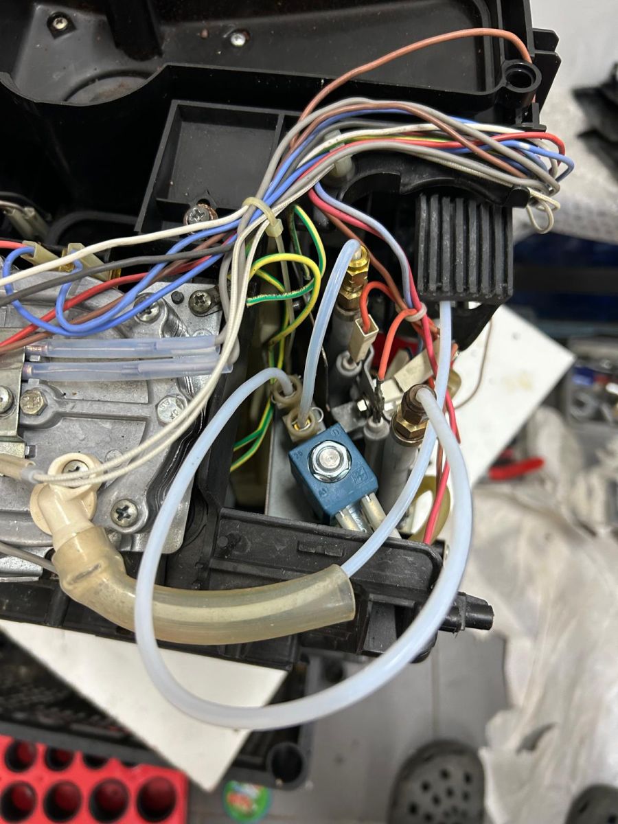

    EAM 3250 Delonghi - zamiast pary leci
    Jakiś czas temu miałem problem z ekspresem bo leciały korki - okazało się że grzałka pary była do wymiany. Tak też zrobiłem wraz z bezpiecznikami termicznymi (170C i 318C).
    Ekspres zaczął działać ale zamiast pary leci ciągle woda. Od tego momentu wymieniłem:
    - pompkę (bo po czyszczeniu przestała podawać wodę; poza tym była już stara)
    - zawór do ekspresu (do pompki)
    - wężyk krótki do grzałki pary (bo w pewnym momencie strzelił)
    - elektrozawór
    Do tego doszły uszczelki.
    Proszę pomóżcie bo brakuje już pomysłów...
    Btw. czy po wymianie grzałki pary, wymagane jest żeby wstrzyknąć na start do niej wodę? Czy pompka nie powinna jej dostarczyć?

    Przecież tu gołym okiem widać, że wężyki są źle podłączone.
    Długi od grzałki pary do zaworu z przodu.

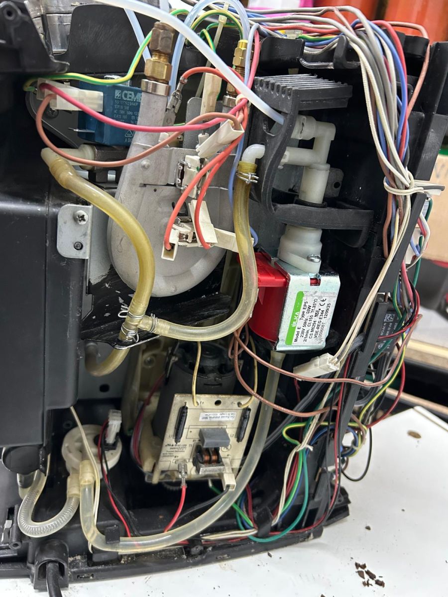

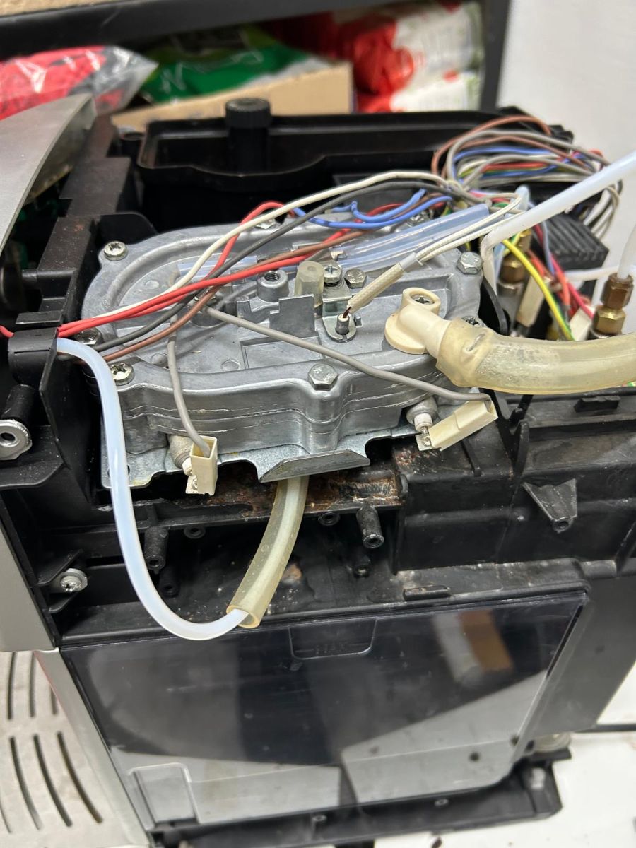

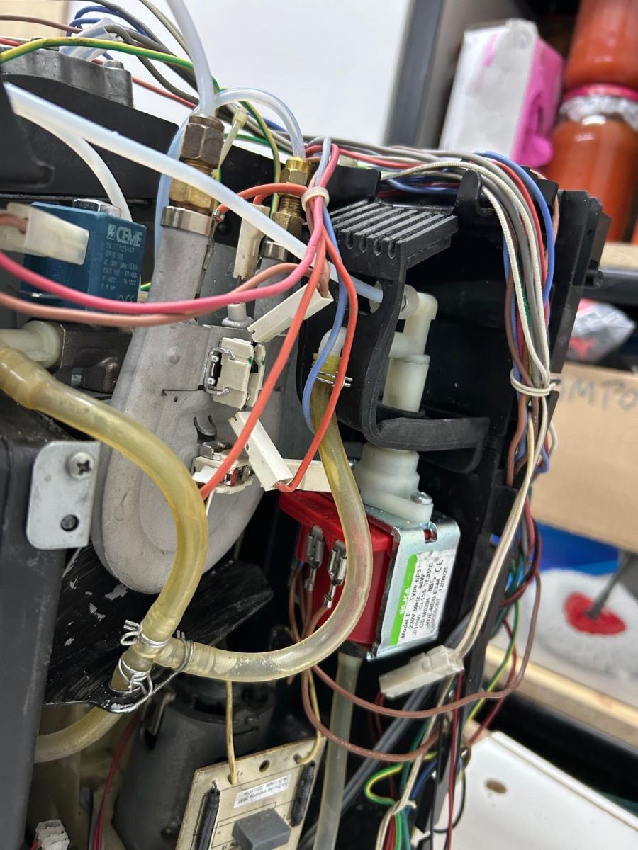

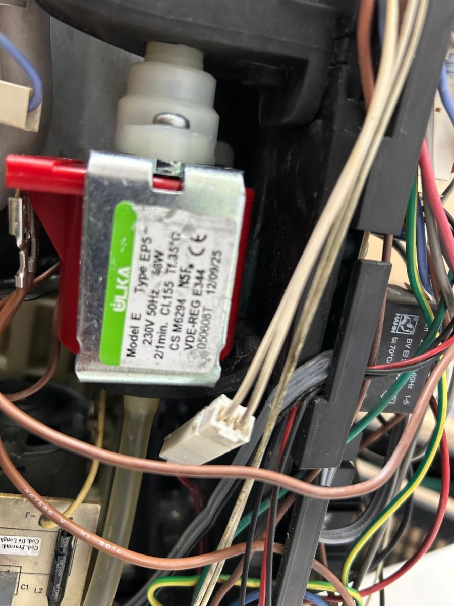

    Arek, wielkie dzięki ( no babol z mojej strony). Niemniej pomogło to połowicznie:
    1. Para jest
    2. Woda gorąca leci
    3. Problem z kawą - mieli ziarna, podaje na zaparzacz zmieloną kawę i zrzuca do pojemnika. Problem z podaniem wody... Czy znowu rurki przy elektrozaworze źle osadzone?

    Wszystko jest w porządku.
    Nasyp ziarna i zadziała.
    Jak to ma działać, jak pojemnik na ziarna jest pusty?

    Gdyby przyczyną była pompa, to by wyskoczył komunikat o braku wody.
    Na filmie pokazuje brak kawy i nie załączy pompy, jeśli nie ma kawy.
    Z pełnym pojemnikiem ziaren też tak się zachowuje?
