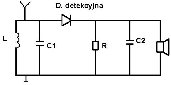

    Czesc wiem ze temat byl poruszany, znalazlem takie cos: https://www.elektroda.pl/rtvforum/topic116068.html
    no ale pisze ze uklad nie dziala. Chce zbudowac cos takiego: jak na rysunku
    czy ma ktos moze schemat plytki do tego, jakie kondensatory dobrac, jaka cewke, jaki glosnik (antena ok 30m), oczywiscie jak widac bez zasilania? dziekuje bardzo za odp

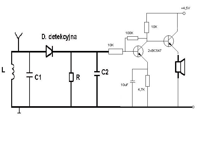

    He, he - 25 lat temu bawiłem się takimi konstrukcjami...
    L - najlepiej antenę ferrytową ze starego radia - wykorzystujesz tą cewkę z większą ilością zwojów.
    C1 - aby się nie bawić w dobieranie sugeruję wykorzystanie kondensatora zmiennego o pojemności max kilkaset pF z tego samego starego radia
    R - można pominąć
    C2 - kilka do kilkunastu nF (np. 10 nF)
    A to na końcu to słuchawki wysokoomowe (2 kom) praktycznie obecnie nie do kupienia.
    Na głośniku lub obecnie stosowanych słuchawkach nic nie usłyszysz.
    Poza anteną musisz mieć uziemienie.
    No i uważaj latem na burze ;)

    Jesli chcesz zeby byl lepiej slychac podlacz ten uklad zwyczajnie na wejscie jakiegos wzmacniacza (zamiast sluchawek), ale czulosc i selektywnosc takiego odbiornika bedzie gorsza od zlej.

    Uwagi Kryptoman są trafne. Należy dodać że w układzie rezonansowym niezasilanym lepiej jest użyć diody germanowej a dobrym uziemieniem będzie kaloryfer. Bez wysokoomowej słuchawki rzeczywiście nic nie usłyszysz. Ale po dodaniu 2 tranzystorowego wzmacniacza zasilanego z płaskiej baterii można zastosować współczesne słuchawki. Schemat w załączeniu. Gdyby do ostatniego tranzystora dołożyć jeszcze jeden w układzie "Darlingtona" można nim zasilić mały głośnik 8Ω.
