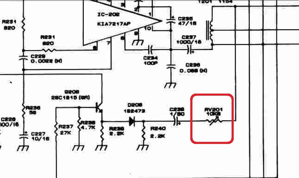

    >>21736786 Ori jest dynamiczny, więc tylko z wzmocnieniem. Lecz wtedy bardzo łatwo przesterować.
    >>21736800 >>21736800 Według Internetu to ten schemat i nawet by się pokrywało. Ale jakość do odczytu oznaczeń elementów wiele pozostawia do życzenia...

    W Cobra DX zmieniłem mikrofon dynamiczny na pojemościowy, modulacja o niebo lepsza, to było jakiś czas temu. Jeśli modulacja nadajnika w radiu CB jest za duża, jest PR-ka na płytce, która reguluje jej wartość, ale potrzebny jest schemat.
  • #6 21737433
    Michalotto
    Posty: 46
    Ocena: 3
    >>21736932 Wiem, ale który to jest w tym — to nie mam pojęcia; schemat umieszczony wyżej. Na pewno wejście mikrofonowe jest za "czułe" dla czegokolwiek o większym poziomie sygnału niż wkładka dynamiczna, ale za słabe, żeby modulacja nie była cicha z wkładki dynamicznej.

    Michalotto napisał:
    ale który to jest
    Ten w czerwonej ramce?
    Wybrany element RV201 w czerwonej ramce to potencjometr 10 kΩ
  • #9 21739589
    Michalotto
    Posty: 46
    Ocena: 3

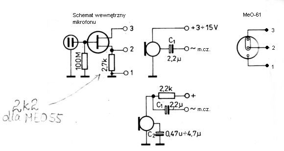

    >>21737639 Dzięki za naprowadzenie, jak się okazało Q204 musi być, bo jest odpowiedzialny za wyciszenie SQ; zmiana C223 i C225 niezbyt wpływa, natomiast wywalenie Q204 spowodowało pojawienie się dużej ilości głębokości modulacji i brak tak szybkiego obcinania/pojawiania się zniekształceń w przypadku podania mocniejszego sygnału na wejście mikrofonowe. Po chwili przemyśleń wsadziłem na próbę 2N7000 w miejsce Q204, natomiast przy kondensatorach o wartości 1 µF pojawiały się dziwne dźwięki w głośniku. Po powrocie na oryginalne wartości wszystko działa poprawnie. Niestety nie wiem, dlaczego, jakbym nie próbował, w tym radiu nie da rady zasilić wkładki elektretowej z radia, bo pojawiają się jakieś sprzężenia. Zrobiłem zasilanie baterią w gruszce z potencjometrem.

    Wzbudza ci się boś słabo odfiltrował z w.cz. linię zasilania elektretowego. Robiłeś próbę na sztucznej antenie czy też się wzbudza? Narysuj schemat jak to podłączasz ten elektret do gniazda 4-pin. Blokować trzeba najlepiej przy samym mikrofonie ceramikiem kilkadziesiąt nF, nieraz dodatkowy kilka nF na wyjściu mikrofonu pomaga. Jak nie masz dławików po przynajmniej kilkaset uH na zasilaniu, to może pomóc zasilanie elektreta przez filtr dolnoprzepustowy kilkaset Ohm i za nim ceramiczny kondensator kilkadziesiąt nF blokujący tor do masy. Dodatkowo skoro elektret ma zdecydowanie większego kopa napięciowego audio niż mikrofon dynamiczny bez dodatkowego wzmacniacza, to na wyjściu elektretowego mikrofonu dokłada się dodatkowy dzielnik rezystorowy napięcia m.cz. i dobiera się jego wartość podziału tak, aby osiągnąć poziom na gnieździe wejściowym zbliżony do oryginalnego dynamicznego mikrofonu (lub naście procent więcej jak na dynamicznym brakowało wymodulowania), by nie nadawać audio-trapezu, a jednocześnie wejście wysterować do znamionowego oczekiwanego sygnału m.cz. Przy uchu na które słoń nie nastąpił, nawet bo oscyloskopu da się wyłapać, że przesterowało się wejście i plujemy śmieciem modulacyjnym w eter.
    Pod tym względem były lepsze polskie 3-nóżkowe elektrety: mniejszy ME061 i większy (starszy) ME055, bo można było z nich sygnał odbierać także ze źródła wewnętrznego tranzystora FET (zamiast tylko z drenu jak 2-nóżkowcach), przez co sygnał audio nie podlegał dodatkowemu wzmocnieniu jak w popularniejszych dziś w elektretach 2-nóżkowych i nie trzeba było go tak mocno osłabiać na wyjściu mikrofonu dzielnikiem sygnału jak w przypadku 2-nóżkowców. Mając przesadne wzmocnienie w torze mikrofonowym, czynisz ten tor bardziej wrażliwym na przenikanie do niego w.cz. z anteny. Zaczyna się sprzęgać i buczy w głośniku odbiorczym.
    Schemat podłączenia mikrofonu elektretowego ME055 i ME061 z kondensatorami i rezystorami.
