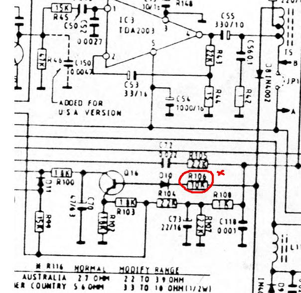

    Już wcześniej poruszałem temat Onwy mk2. Teraz kolejna sprawa jak w tym „badziewiu”, podkręcić modulację. Standardowo jest cicha i „puszkowa”. Czy można coś zmodyfikować w radiu aby modulacja była głośniejsza ???

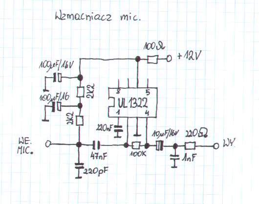

    powitać wszystkich masz tu schemat wzmacniacza tani i dobry osobiście go posiadam i daje :spoko:

    i co z tym scheematem ??? nic tu nie ma ??
    skibol
    sorry jest, moja przeglądarka cos "zamula". Schemat Ok ! Dzięki !

    Panowie... zamiast kombinować, trzeba wywalić rezystor doprowadzający sygnał m.cz. do układu ogranicznika. Zamiast niego wstawia się potencjometr i mamy możliwośc regulacji modulacji.
    Rezystor jest oznaczony na fragmencie schematu. Zamiast niego wstawia się potencjometr jakieś 100 K no max 220 k i nim ustawi głębokość modulacji. Swoję drogą ktoś dobrze napisał... że po co dłubać.. ONWA ma naprawdę dobrą modulację...
    Pozdrawiam Green
    P.S. Są patenty z "wyrwaniem" opornika... to totalny bezsens... - modulacja robi się "garkowara" i nie czytelna. Można zamiast tego 10 Kom po prostu wstawić rezystor 22K lub 47 K - i to już bez zabawy w regulacje da dobry efekt.

    musze cie zmartwic, ale zaproponowana zmiana bedzie rzutowac na poziom sygnalu wyjsciowego (glebokosc modulacji)
    natomiast wzmocnienie (czulosc) mikrofonu pozostanie bez zmian

    Zrobiłem tak, że ogranicznik czyli rezystor R106 (10k) zamieniłem na 47k (nie polecam stosować większego niż te 47k !!!). Zbudowałem wzmocnienie na bazie schematu od kolegi „skibol”. Jako wkładki pojemnościowej użyłem wkładki od Nokii 3110 i … wszystko śmiga aż miło !. Modulacja jest czysta i głośna jak z sadelty na a koszt prawie żaden. Dzięki dla wszystkich. Pozdrawiam.

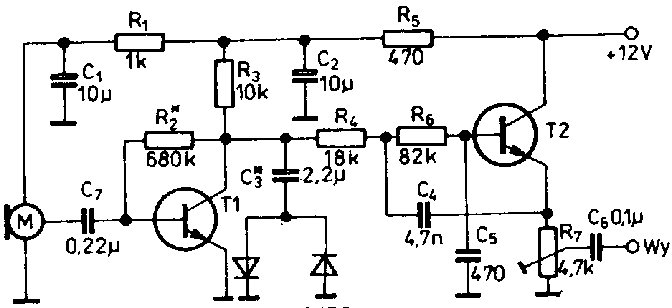

    No to bomba! Ja polecam zastosowanie prościutkiej kompresji (2x BC549, 2 diody i kilka elementów biernych) z książki A.Janeczka - Konstrukcje krótkofalarskie dla początkujących. Konstrukcja sprawdzona przeze mnie - śmigała w Onwie, teraz śmiga w Lincolnie. Mogę swobodnie wychodzić do drugiego pokoju i cały czas być zrozumiały w eterze (przeprowadzałem taki teścik).

    green33 może i fuj, ale niektóre jukłady z książek odpalają od kopa. Podkreślam, ten układ działa u mnie sporo lat i otrzymywałem gratulacje od kolegów z zagranicy za jakość modulacji. A nie sposób źle zmontować tego prościutkiego układu! Jak odpalę skaner to wrzucę na forum schemat....

    z lat 85tych ale ta kompresyjk działa nieźle:
    Diody to 2xAAP152 (u mnie pierwsze lepsze) T1.T2 BC109 (u mnie BC 549C)
    Na rysunku przedstawiono najprostszy kompresor dynamiki do mikrofonu elektretowego. Tranzystor T1 pełni funkcję prostego-wzmacniacza, T2 zaś, poprzedzony ogranicznikiem diodowym, tworzy układ kształtowania charakterystyki powyżej 3 kHz. Wzmocnienie tranzystora T 1 (BC109C) w tym układzie wynosi około 25 dB. Ogranicznik diodowy wprowadza ograniczenie sygnału rzędu 6 dB, co nie wpływa na pogorszenie Zrozumiałości mowy, lecz powoduje zmniejszenie dynamiki sygnału. Filtr dolnoprzepustowy z 'ftamystorem T2 tłumi częstotliwości harmoniczne przez ograniczenie częstotliwości m.cz. powyżej 3 kHz. Przy wartościach
    kondensatorów C5 = 820 pF i C4 = 5,6 nF uzyskuje się szerokość pasma około 2,2 kHz. Układ elektryczny kompresora zmontowano na płytce drukowanej przedstawionej na rysunku 14.19, rozmieszczenie zaś elementów pokazano, na rysunku 14.20. W układzie może być konieczne dobranie wartości rezystora R2 tak, by uzyskać napięcie na kolektorze równe połowie napięcia zasilania (około 5 V). Stopień ograniczania należy ustalić przez dobranie wartości kondensatora C3 (0,5—4,7 mikroF). Potencjometr R7 zapewnia ustalenie poziomu wyjściowego m.cz.
    Polecam, po zaekranowaniu układ działa wspaniale!
