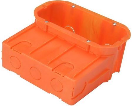

    Co do puszek - musisz wymienić wszystkie na kieszeniowe. Nie ma innego wyjścia. Nawet zwykłe głębokie robią problemy.
    Jak robisz instalację, to pewnie kładziesz też anteny. Ja osobiście polecę takie puszki podwójne, zamiast dwóch pojedynczych. Taki układ daje zdecydowanie więcej miejsca na przewody, a zajmuje w ścianie tyle samo przestrzeni. Puszki, nawet z kieszenią muszą być głębokie, bo nowe keystony są dosyć spore, a jeszcze przewód wchodzi do noch od tyłu i w płytkie fizycznie się nie zmieści.
    Pomarańczowa podtynkowa puszka kieszeniowa do instalacji elektrycznej
