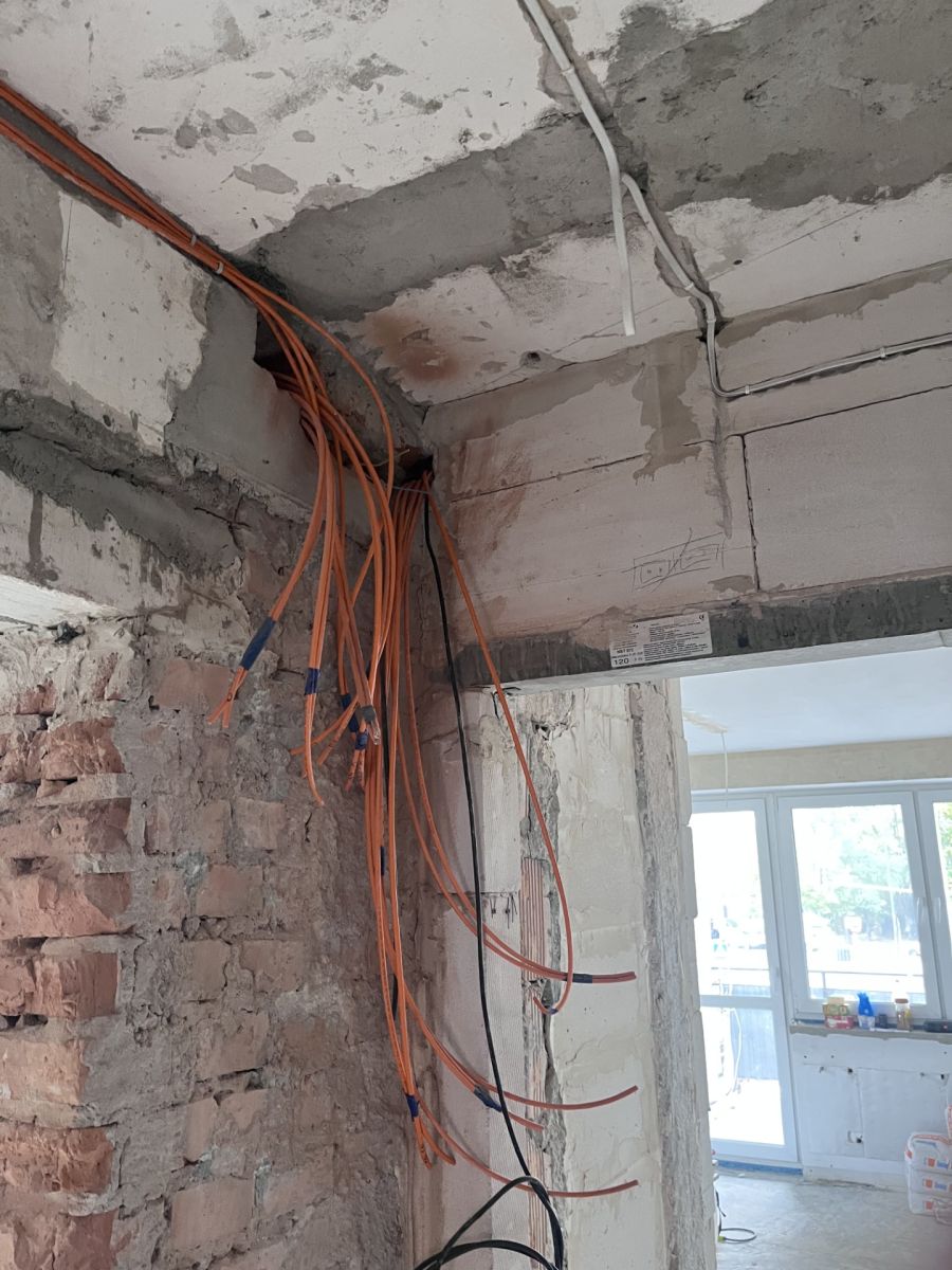

    Wiązka pomarańczowych przewodów wystająca z otworu w suficie w trakcie remontu

    A gdzie peszle?
  • #20 21718823
    s2385
    Posty: 20
    Ocena: 3
    k_pec napisał:
    A gdzie peszle?
    Jak pisałem powyżej — brak :(

    Niedobrze. I to co najmniej z dwu powodów:
    • 1. Obecne tynki, gładzie, itd. bywają bardzo agresywne chemicznie - potrafią nieźle żreć opony kabli teletechnicznych, aż do utraty transmisji w skrajnych przypadkach. Ty masz kabel w jakiejś odmianie LSZH, więc powinien być teoretycznie odporny, ale różnie to bywa. I już samo to może ci ograniczyć ten 30-letni horyzont działania okablowania na full prędkości.
      2. Kable teletechniczne idące razem z kablami prądowymi (elektrycznymi) powinny mieć zapewnioną odpowiednią izolację wzajemną. Albo peszel, albo przegroda, albo dystans. To zarówno od strony bezpieczeństwa eksploatacji (przebicia i inne takie tam), jak i zakłóceń.
    To tylko informacje na przyszłość, żebyś w razie czego się nie dziwił.
    Jeśli kable nie są jeszcze zatynkowane to ja na poważnie bym się zastanowił nad ich wyminą na cat.6(A) U/UTP. Ja wiem, że to dodatkowe koszty, i to nie małe, ale póki co brniesz w niewiadome...

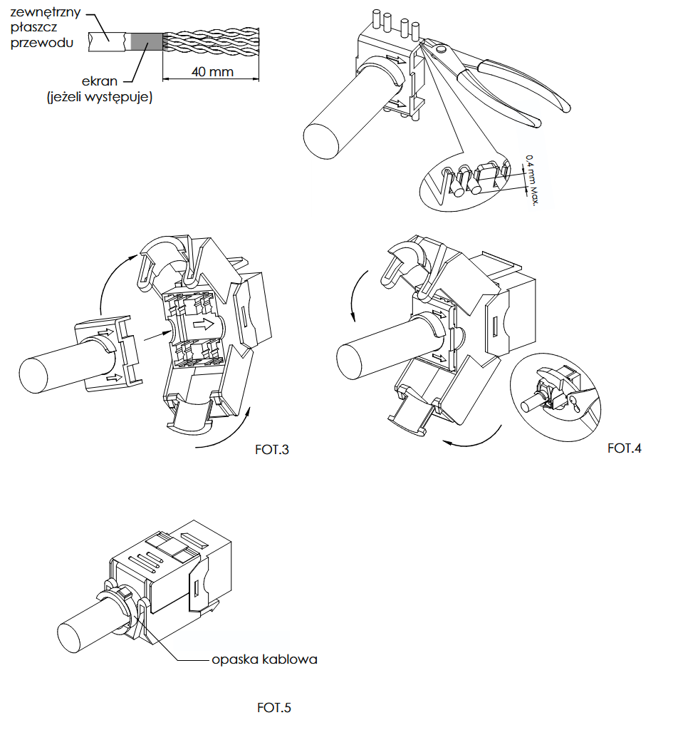

    Kto - w sensie jaki specjalista - zajmuje się zarabianiem tych końcówek? Kogo ja mam szukać? Elektryk, sieciowiec - kto? Tu potrzebuję Waszej pomocy.
    Jeśli chodzi o gniazdka w ścianach, to będą to Karlik mini Cat7 w wersji samozaciskowej. Nie potrzeba zaciskarki do tego.
    Instrukcja montażu złączy keystone Cat7 z przewodem ekranowanym

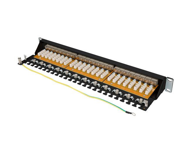

    Nie mam pojęcia natomiast, jak wygląda sprawa po stronie szafy Rack. Patch panel Cat 7, jaki znalazłem, to model firmy Landberg PATCH PANEL 24 PORT 1U 19" CAT.7 FTP WITH CABLE ORGANIZER SHIELDED BLACK - ale wygląda na to, że on też jest w wersji "beznarzędziowej".
    Patch panel LAN Cat 7 z 24 portami i organizerem kabli, wersja beznarzędziowa

    Instalator sieci komputerowych, teletechnicznych, niskoprądowych. Trzeba mieć pojęcie jak zarabiać skrętkę, a jeszcze ważniejsze, to być cierpliwym i dokładnym. Załamanie grubej skrętki nieodwracalnie ją uszkadza. Transmisja danych raczej będzie i możesz nie zauważyć problemu, ale parametry kabla ulegną znacznemu pogorszeniu. Kupowanie skrętki Cat.7, a potem z powodu niestarannego montażu degradowanie jej parametrów do Cat.5e mija się z celem.
    To nie jest Cat.7. Złącze Cat.7 ma oznaczenie GG45 i ma 12 pinów. To jest albo Cat.6A albo Cat.8.
    To wygląda raczej na Cat.5e. Kup patchpanel z modułami RJ45 do Cat.6A.
