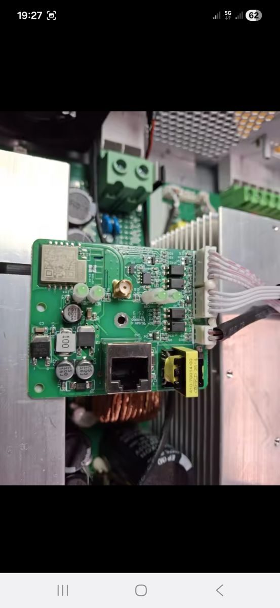

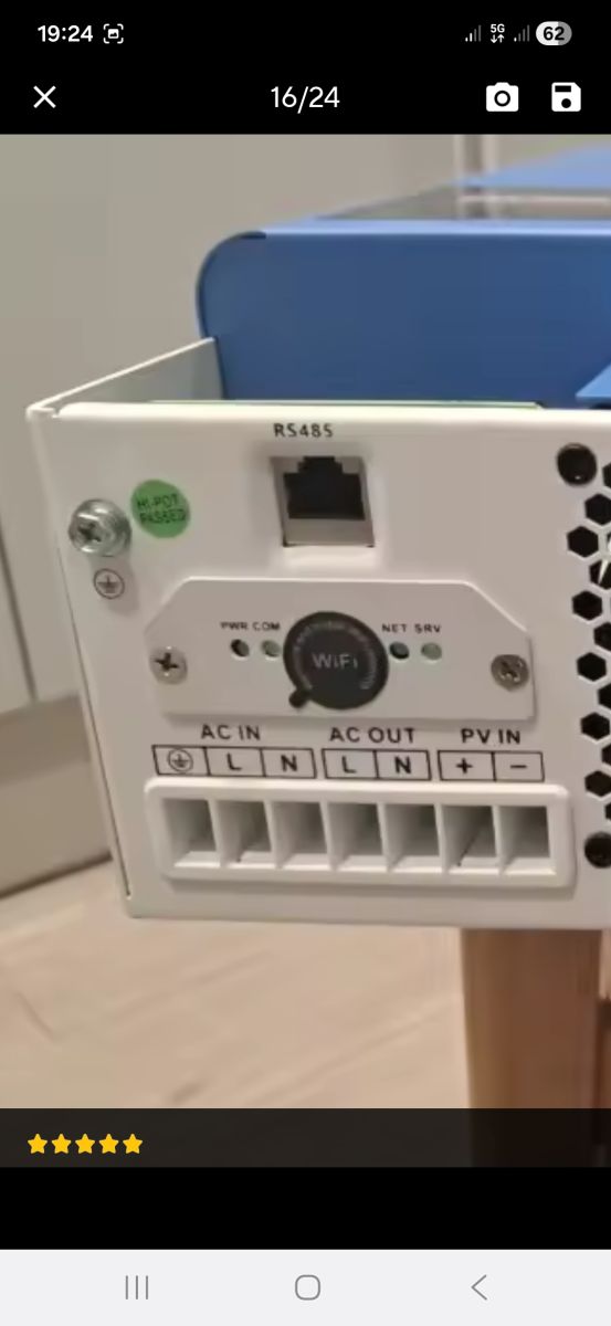

    Wyglada na to, że modul Wi-Fi jest na płycie głównej. Ale za nic w świecie nic nie ma w instrukcji.
    Panel urządzenia z portem RS485, przyciskiem WiFi oraz złączami AC IN/OUT i PV IN

    U mnie jest tylko jeden rs485. Wchodząc w menu nie ma aktywacji Wi-Fi.

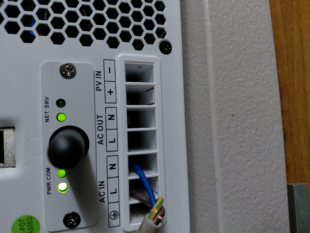

    Napisałem do Chińczyka, że mam problem z połączeniem się z Inwerterem. Kazał przesłać fotkę diód od inwertera. Wysłałem i otrzymałem odpowiedź że prześlą płytkę z nowym modułem i proszą o wymianę. Nie wiem po czym to stwierdzili, że uszkodzone. Może zapobiegawczo. Poniżej foto kontrolek Led.

    SRV - będzie świecić tylko przy poprawnej konfiguracji (komunikacja z serwerem).
    NET - dioda wskazuje, że "widzi" wifi lub jest poprawnie podłączona do internetu lub jedno i drugie zarazem.
    COM - poprawna komunikacja z falownikiem
    PWR - zasilanie modułu

    Zrobiłeś reset logera? Jeśli loger był zalogowany do jakiejkolwiek sieci wcześniej BT zostanie wyłączony po ustaleniu połączenia WiFi.
    Moduł należy wyciągnąć i poszukać przycisku czy punktów na płytce odpowiedzialnych za reset.
    Wykręć antenę i sprawdz czy przy obwodzie gniazda nie ma czasami otworu obok widocznego przycisku.
    P. S. Logger to zwykły układ esp32, znając podstawowe piny można zrobić reset zawierające na krótko piny.

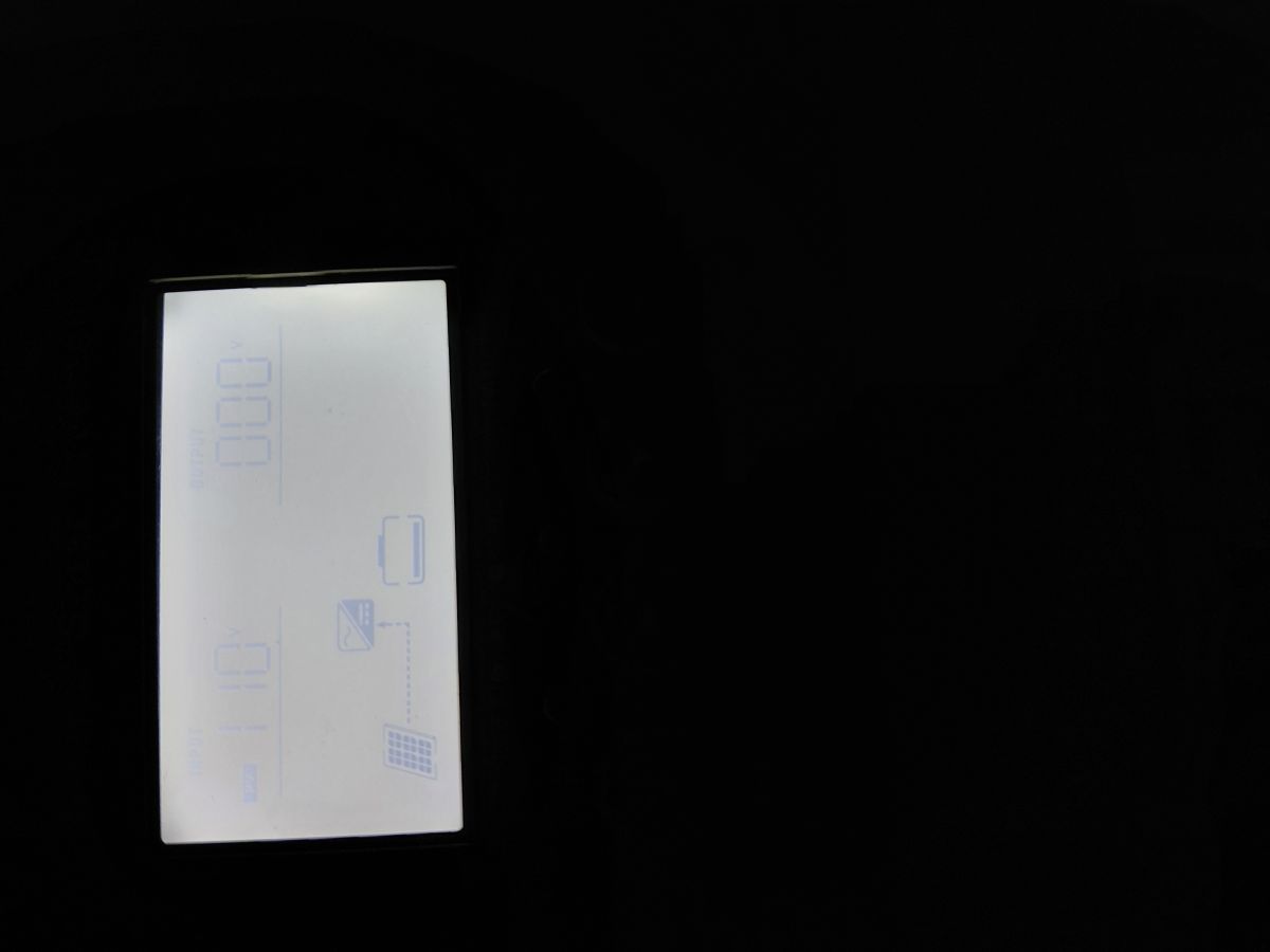

    Zaczynam żałować zakupu tego inwertera. Po podłączeniu 3 paneli w szereg i akumulatorow inwerter nie ładuje. Ikona jest jak w załączeniu.
    Rozmyte zbliżenie ikony ostrzegawczej na ekranie, z czarnym trójkątem i strzałką w prawo
    Podświetlony wyświetlacz inwertera z ikonami baterii i panelu słonecznego na czarnym tle

    Sprawdź ustawienia w menu
    02-maksymalny prąd ładowania (sieć +PV)
    05-typ baterii
    16- źródło ładowania
    Będzie ładować aku tylko jeśli energia z PV będzie wystarczająca
    oraz 13 jeśli wybrano tryb SBU w pkt 01
    czy falownik "widzi" baterię? odczytuje napięcie
  • #24 21850701
    noidemm
    Posty: 1909
    Pomógł: 3
    Ocena: 253
    W punkcie 1 mam uei
    02 mam 60a
    16 mam oso
    Na panelach jest 90v a bateria ma około 21v
  • #25 21850710
    techlock
    Poziom 33  
    Posty: 1866
    Pomógł: 203
    Ocena: 494
    Prawdopodobnie jest zbyt mała moc by ładować aku. Poczekaj, aż słońce będzie wyżej.
    To że zakres MPPT jest od 60V nie znaczy, że moc jest odpowiednia.
    Masz to napisane w pkt 16 menu
    "Solar energy will charge battery if it's available and sufficient."
    Energia słoneczna będzie ładowana, jeśli będzie dostępna i wystarczająca.
    Tymczasem możesz sprawdzić czy ładuje z sieci.

    noidemm napisał:
    W punkcie 1 mam uei
    Zmień ustawienia na SBU lub SOL, nie ma sieci więc SOL będzie lepszym wyborem.
