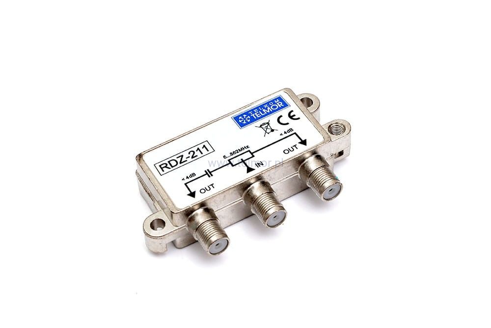

    Podaję hasło: RDZ-211

    DiZMar napisał:
    Do czego ma być to "hasło"?
    Do rozwiązania problemu. Taki skrót myślowy. Tobie nie trzeba tłumaczyć co to rozgałęźnik.
    Metalowy rozgałęźnik sygnału RDZ-211 z trzema złączami typu F
    - uwaga - skrót myślowy:
    z przejściem zasilania.
    Jeśli zastosujesz zwykły rozdzielacz, to na drugim TV nadal nie będzie poprawnego odbioru.
    A najlepiej zasilacz antenowy z wtyczką separującą wpiąć przed rozdzielaczem pasywnym, np. takim, jaki ty przedstawiłeś.
  • #10 21738883
    andpol 33
    Posty: 4145
    Pomógł: 512
    Ocena: 1144
    Do tego służą rozgałęźniki tego typu i nie ma potrzeby stosowania zasilacza przed rozgałęźnikiem. Często kable są na dachu albo na strychu, gdzie nie ma gniazdka elektrycznego i nie ma możliwości założenia zasilacza.
