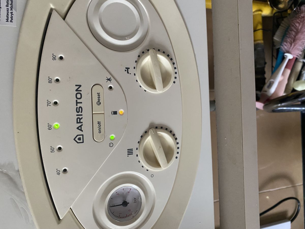

    Dzień dobry,
    Mam problem z kotłem gazowym firmy Ariston.
    Panel sterowania kotła gazowego Ariston z migającą pomarańczową diodą.
    Panel sterowania kotła gazowego Ariston z migającą pomarańczową diodą ostrzegawczą.
    Po włączeniu kotła zaczyna migać na pomarańczowo środkowa dioda, tak jak na zdjęciu.
    Jest zapłon – płomień widoczny przez sekundę i gaśnie.
    Problem zaczął się pojawiać po wykonanym przeglądzie przez serwisanta, gdzie wykonano:
    - czyszczenie komory spalania
    - czyszczenie palnika
    - sprawdzenie szczelności instalacji

    Jakieś postępy? Udało się naprawić?
  • #5 21751819
    arturromaniuk98
    Posty: 2
    Elektroda jonizacyjno-zapłonowa przetarta papierem ściernym i od 2–3 tygodni brak problemów z kotłem.
