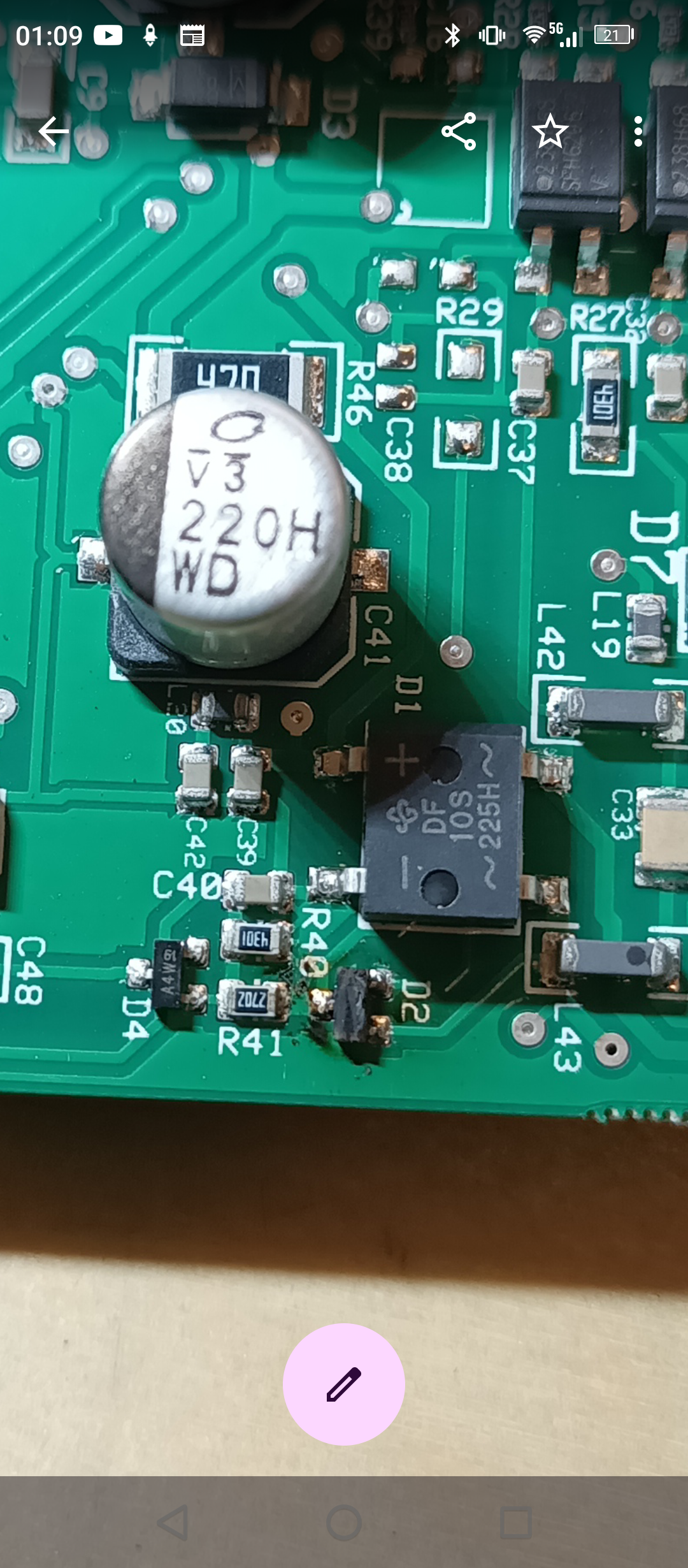

    Dzień dobry, proszę o pomoc z doborem elementu. Jest to płyta sterująca bramą. Oznaczenie płyty Crawford K047622. Nie jestem pewien, czy spalony element to MOSFET, może ktoś ma doświadczenie i zechce pomóc? Bardzo proszę, wszystkie wskazówki są bardzo mile widziane.
    Dodam, że rezystor R41 nie przepalił się, okolice 27 kΩ, cewka L43 również ma przejście i niską rezystancję. Wydaje mi się, że od mostka powinno wychodzić napięcie 24 V i chciałbym zaryzykować z MOSFET-em A03400A, ale jak mówię, mogę być całkowicie w błędzie. Chcę przy tej próbie naprawy jak najwięcej się nauczyć
    Spalony element elektroniczny obok R40 w dolnej części płytki PCB z oznaczeniem K047622
    AI: Czy mógłby Pan zamieścić zdjęcie spalonego elementu (najlepiej z bliska) lub podać widoczne oznaczenia, jeśli cokolwiek da się odczytać?
    Element jest spalony, nie można niczego odczytać
    AI: Czy może Pan opisać, jakie były objawy uszkodzenia płyty – co przestało działać, czy pojawiły się inne nieprawidłowości lub uszkodzenia na płytce?
    Brama przestała działać

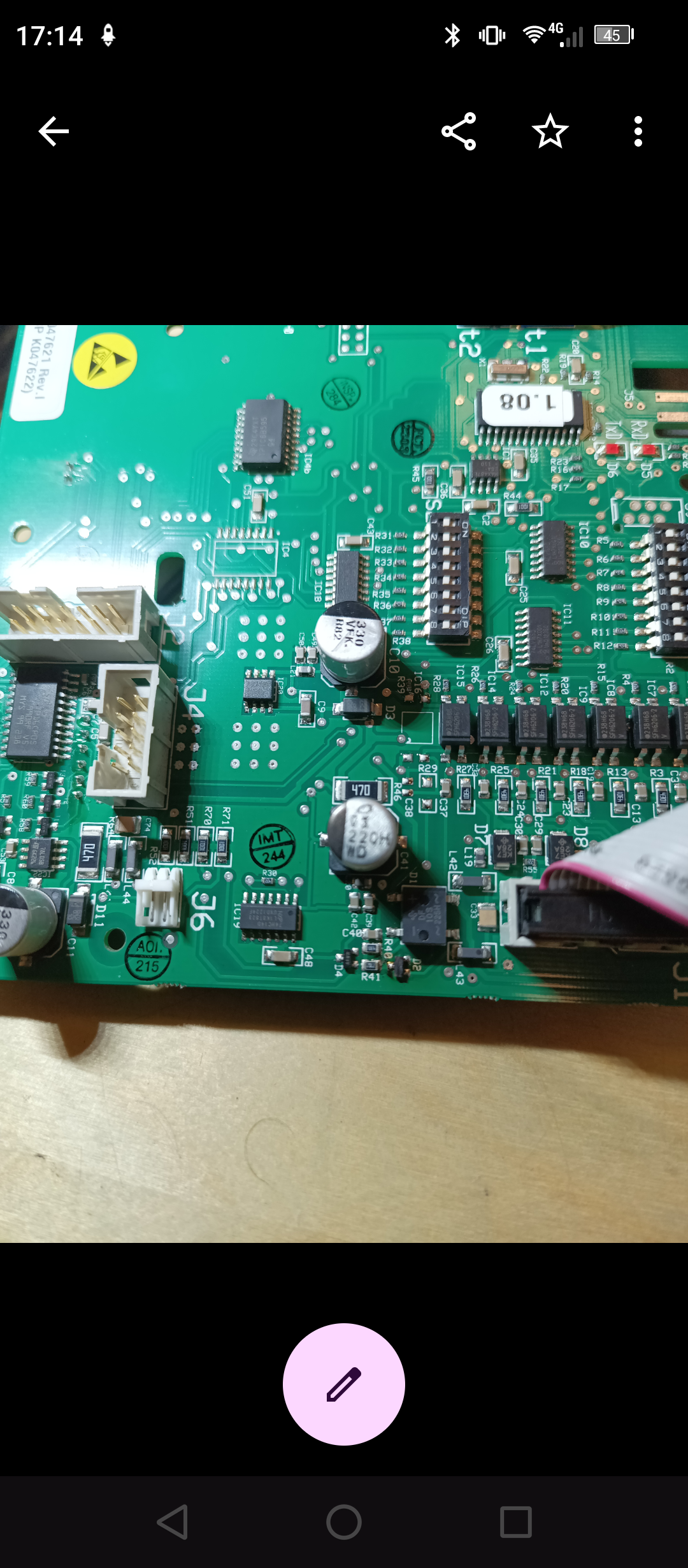

    Zakładam, że element nie będzie jednak diodą, jak D4, ze względu na cewkę na lewej nóżce (jak zazwyczaj na drenie MOSFET-a). Jednak mogę spróbować, jeżeli nie zaszkodzi bardziej. Na chwilę obecną zamówiłem cewkę oraz mostek, tak na wszelki wypadek.

    >>21739376
    Planuję wstawić AO3400A N-MOSFET 30 V 4,7 A 1,4 W. Nie wiem, czy będzie dobrze, bardzo proszę o pomoc, jeżeli robię wielką gafę i trzeba mnie powstrzymać :)

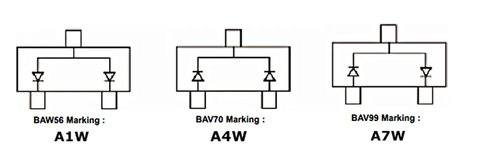

    Dzień dobry. Po dłuższym czasie (nie miałem okazji tego zrobić wcześniej) chcę koledze podziękować za wskazówkę, która okazała się trafna - A4W szybka dioda to prawidłowy element. Paliła się z powodu uszkodzonego mostka Graetza (DF 10S).
    Komponenty wymienione, płyta ruszyła.
    Pozdrawiam!
✨ Na płycie sterującej bramą Crawford K047622 doszło do spalenia elementu oznaczonego jako D2. Początkowo rozważano wymianę na tranzystor MOSFET AO3400A N-MOSFET 30 V 4,7 A 1,4 W, jednak analiza zdjęć i układu wskazała, że uszkodzony element to szybka dioda, a nie MOSFET. Spalenie diody A4W było skutkiem uszkodzenia mostka prostowniczego Graetza DF10S. Po wymianie mostka i diody płyta sterująca została przywrócona do działania. Dodatkowo sprawdzono rezystor R41 (ok. 27 kΩ) oraz cewkę L43, które były sprawne, a napięcie po mostku powinno wynosić 24 V.
