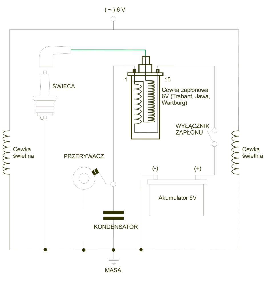

    tutaj masz podobny temat , wszystkie części musisz sprawdzić i ustawić odpowiednio przerwę na platynkach , przerywaczu, nie pamiętam czy 0.2 lub 0.3mm, kowadełko przerywacza nie może się zawieszać i styki muszą być czyste ,to bardzo ważne,
    dobrze że pojawia się iskra ..
    https://www.elektroda.pl/rtvforum/topic3689970.html
    Schemat układu zapłonowego z cewką zapłonową, przerywaczem i świecą
    tak na szybko znalazłem taki układ

    Bardzo dawno nie zaglądałem do takich napędów jak Dzik. Ale nie kojarzę aby tam występował akumulator i zapłon bateryjny. A sam przerywacz mechaniczny może występować w zapłonie iskrownikowym jak i bateryjnym (jak w Syrenie).
    I jak to bywa z zapłonem iskrownikowym na mechanicznym przerywaczu może zachowywać się kapryśnie z powodu stanu przerywacza. A więc luzy na osi, zanieczyszczenia a może i zużycie krzywki. Cewka zapłonowa też może mieć swoje kaprysy W tak leciwym sprzęcie to każdy element może być zawodny. A zatem szczegółowa wryfikacja i ewentualna naprawa lub wymiana.
