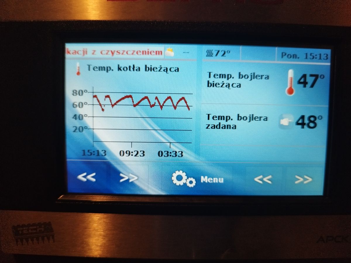

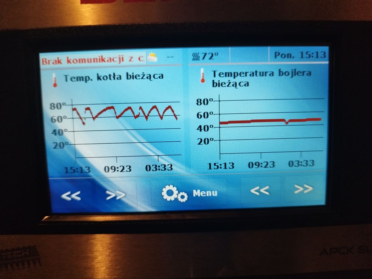

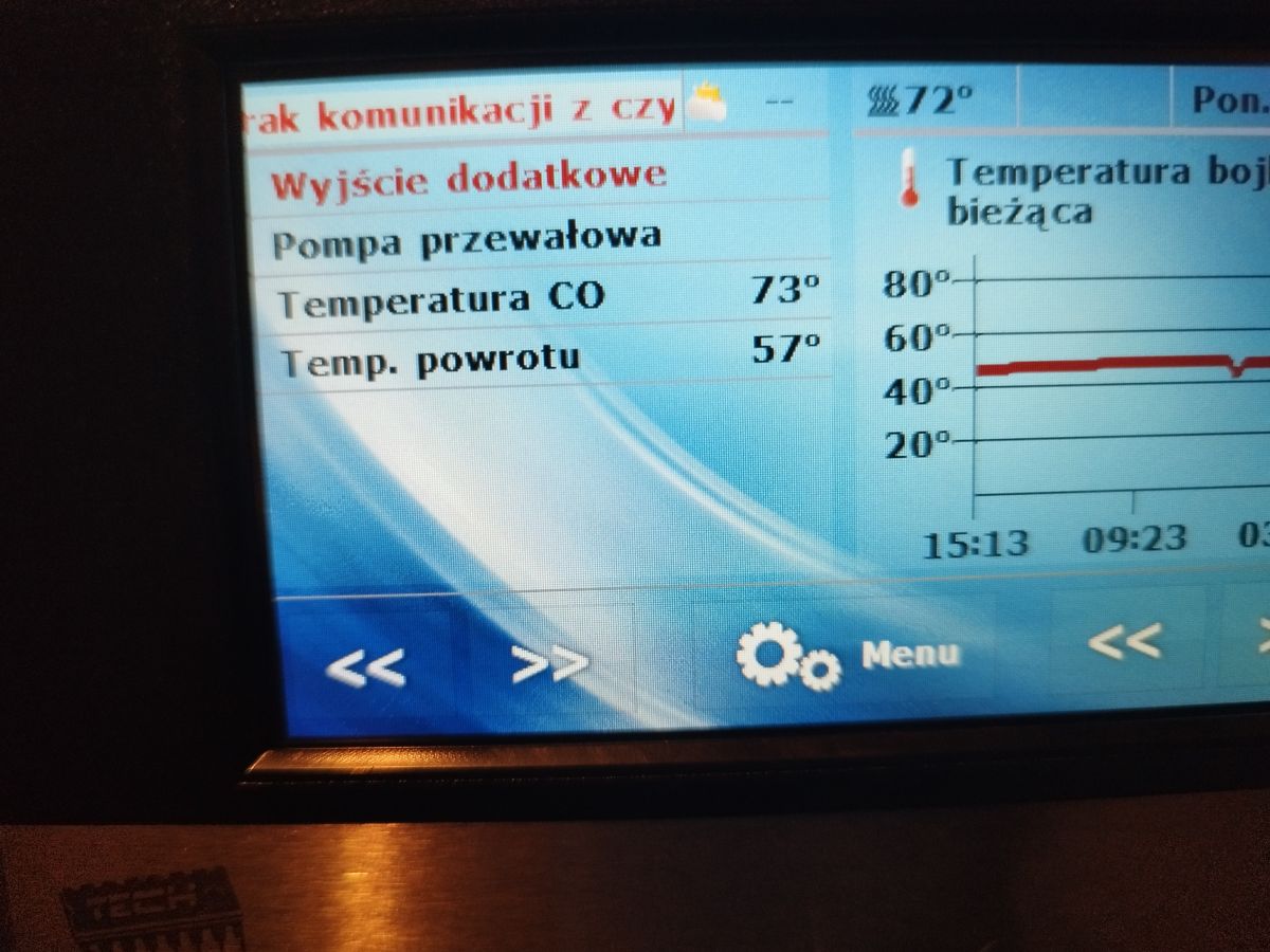

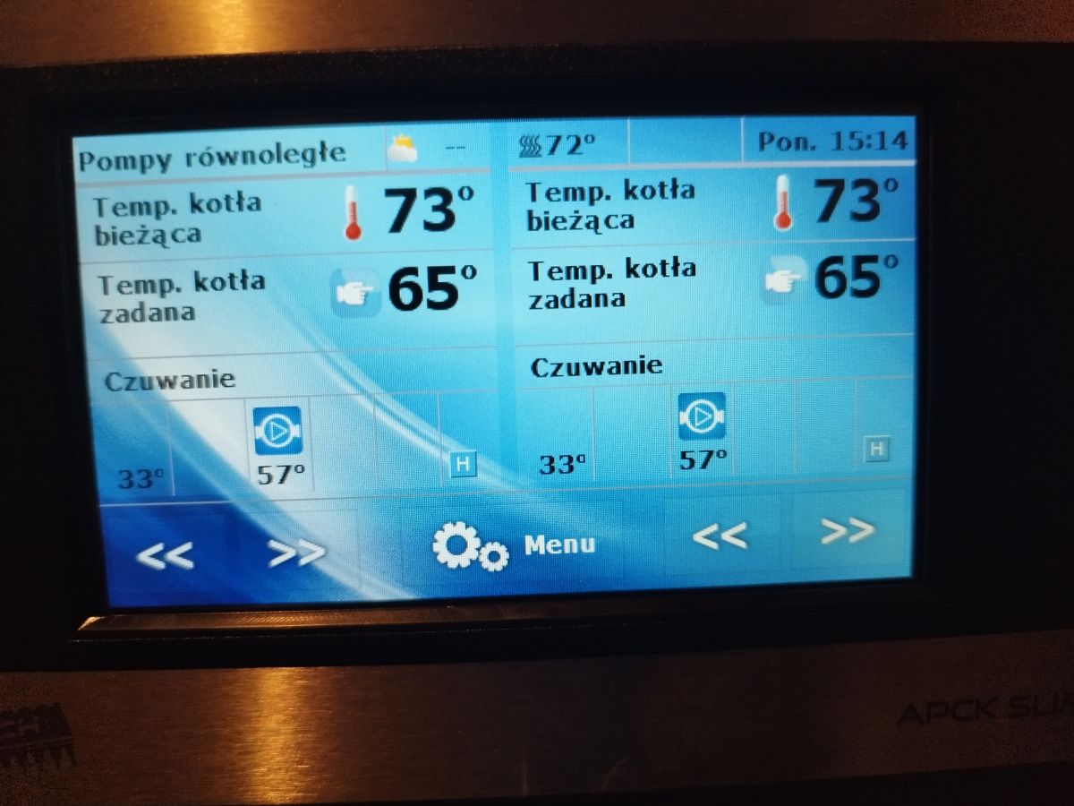

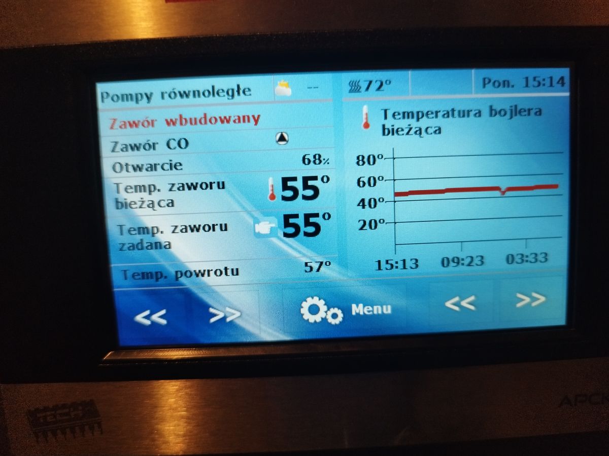

    Na początek: piszę, że nie znam się na tym i szukam pomocy, jak ustawić kocioł na pellet, aby pracował stabilnie i oszczędnie — Defro Gamma 15 APC K Slim
    Problem polega na tym, że piec dobija temperaturę 75°C, po czym:
    1 - czasami go wygasza od razu do 55°C; wtedy rozpala na nowo
    2 - przechodzi na czuwanie; po godzinie temperatura spada do 55°C i rozpala.
    Dodam, że mam tylko grzejniki w domu. Przy obecnych wyższych temperaturach na dworze grzejniki mam praktycznie zimne, tylko grzeją wieczorem, a piec w dzień zużywa pellet niepotrzebnie.
    Ustawienia:
    Histereza kotła - 12°C, histereza CWU - 3°C, moc kotła 100%
    Ekran sterownika kotła pelletowego pokazujący wykres temperatury i parametry bojlera
    Ekran sterownika kotła pokazujący wykresy temperatury kotła i bojlera
    Ekran sterownika kotła z temperaturami CO 73°C, powrotu 57°C i bojlera 72°C
    Ekran sterownika kotła Defro Gamma 15 APC K Slim z odczytami temperatur
    Panel sterowania kotła z temperaturą bieżącą 73°C i zadaną 65°C w trybie czuwania
    AI: Czy masz podłączony do kotła termostat pokojowy albo sterowanie pogodowe? Jeśli tak, to jakie są ich ustawienia?
    Termostat grzejnikowy Caleffi: wartość 2–3
    AI: Jakie masz ustawione temperatury zadane na kotle i na ciepłą wodę użytkową (CWU)?
    Temperatura zadana kotła - 65°C
    Temperatura zadana CWU - 48°C

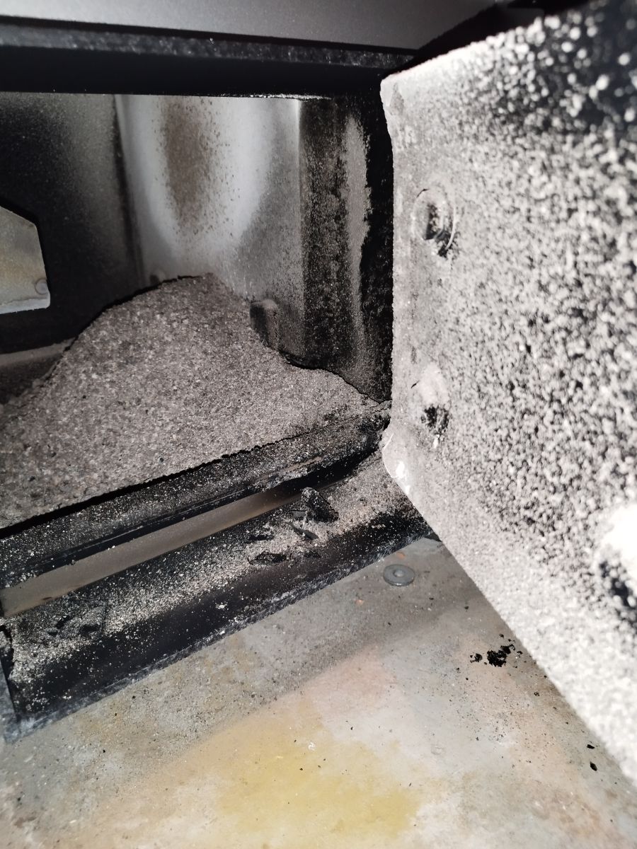

    Dodam, że drzwiczki pieca mam już całe czarne od sadzy, a palę dopiero 4 dni.
  • #6 21742659
    44magic
    Posty: 12
    Ocena: 2
    Jeżeli jest sadza, to świadczy o złym ustawieniu powietrza lub podawaniu paliwa. Do tych ustawień dochodzi się metodą prób i błędów. Ja z kolei jestem posiadaczem tego pieca od 4 miesięcy i też dużo eksperymentuję.

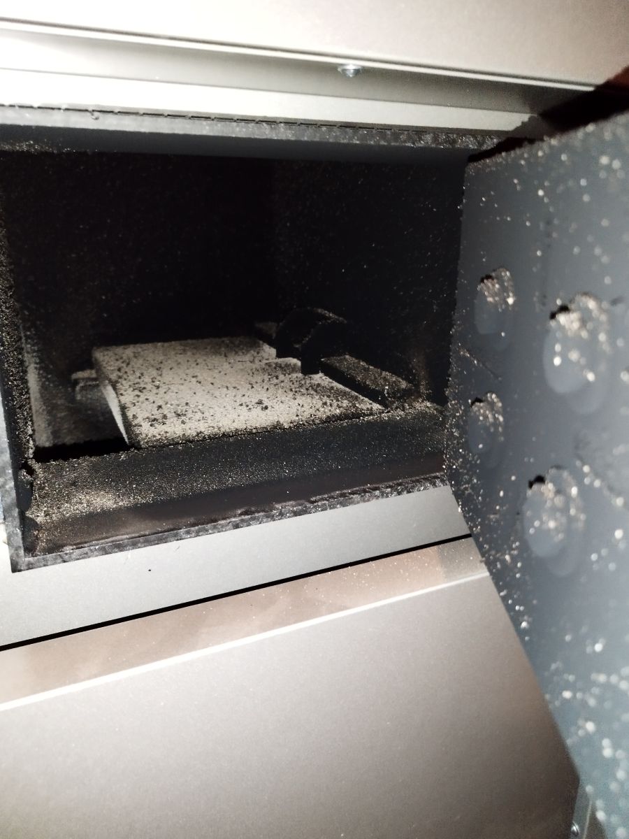

    Wnętrze komory spalania pieca z widoczną warstwą sadzy i popiołu
    Wnętrze pieca z popiołem i nagarem na metalowych ściankach
  • #10 21743745
    44magic
    Posty: 12
    Ocena: 2
    Według mnie popiół wygląda OK. U mnie w tydzień palenia poszło 145 kg przy mocy 65%, 150 m² ogrzewanej powierzchni, temp. 23/24 °C. Po osiągnięciu zadanej temp. przechodzi w wygaszanie.

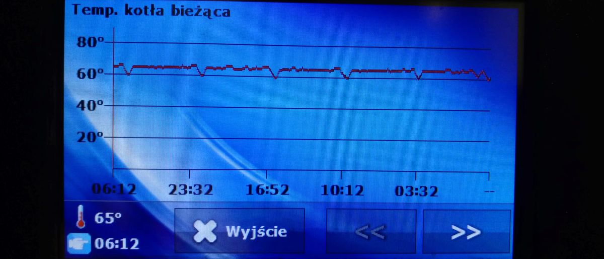

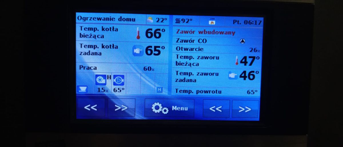

    Jestem również użytkownikiem pieca Defro GAMMA 15kW na sterowniku APC K-SLIM. Piec użytkuje od ponad 3 lat. Dom 184m2 (Grzane ok 150m2). Styropian 20cm grafit, wełna 25cm 032. Grzejniki, Podłogówka, CWU. Piec sprawuje się u mnie dobrze. Temp w domu +/- 23' zimą. Palę w trybie ciągłym z przerwą na automatyczne czyszczenie co 6h. Palę z PID. Czyszczę co 2 tygodnie. Pipiołu mniej niż pół wiadra 20L. Pellet Barlinek 4.9kWh
    1) W pierwszej kolejności należy wykonać kalibracje pelletu poprzez ważenie oraz wprowadzenie parametrów w menu serwis pieca. Kalibrację powinno się wykonywać przy każdej zmianie producenta peletu.
    2)
    pawad222 napisał:
    Te kotły powinny mieć takie wahania temperatury? Instalator twierdzi, że tak ma być, tym polega jego praca. U innych widzę, że jest stabilizacja temperatury na kilka godzin.
    Nie prawda. Piec przebija temperaturę ponieważ w danej chwili nie ma zapotrzebowania na moc cieplna i dlatego przechodzi w tryb czywania. Jeżeli miałęś ustawiona pracę pieca na 100% zmniejszaj co 5 % i obserwuj jak piec pracuje. Piec potrzebuje kilka godzin by dostosował się do zmiany ustawień.
    Moje ustawienia i praca pieca
    Ekran sterownika pieca pokazujący temperatury kotła i zaworu oraz tryb pracy
    Wykres temperatury kotła na ekranie sterownika pieca Defro, temperatura 65°C

    Powrót pieca powinien być zabezpieczony włączeniem funkcji "Ochrona powrotu". Bez zainstalowanego zaworu mieszającego z siłownikiem automatycznym nie będzie to działać. Będziesz miec taki komunikat. Zobacz sonie instrukcje pieca i schemat jak według defro powinno być to podłączone. Czyszczenie pieca powinno sie przeprowadzać na wygaszonym/wyłączonym przyciskiem kotle.
