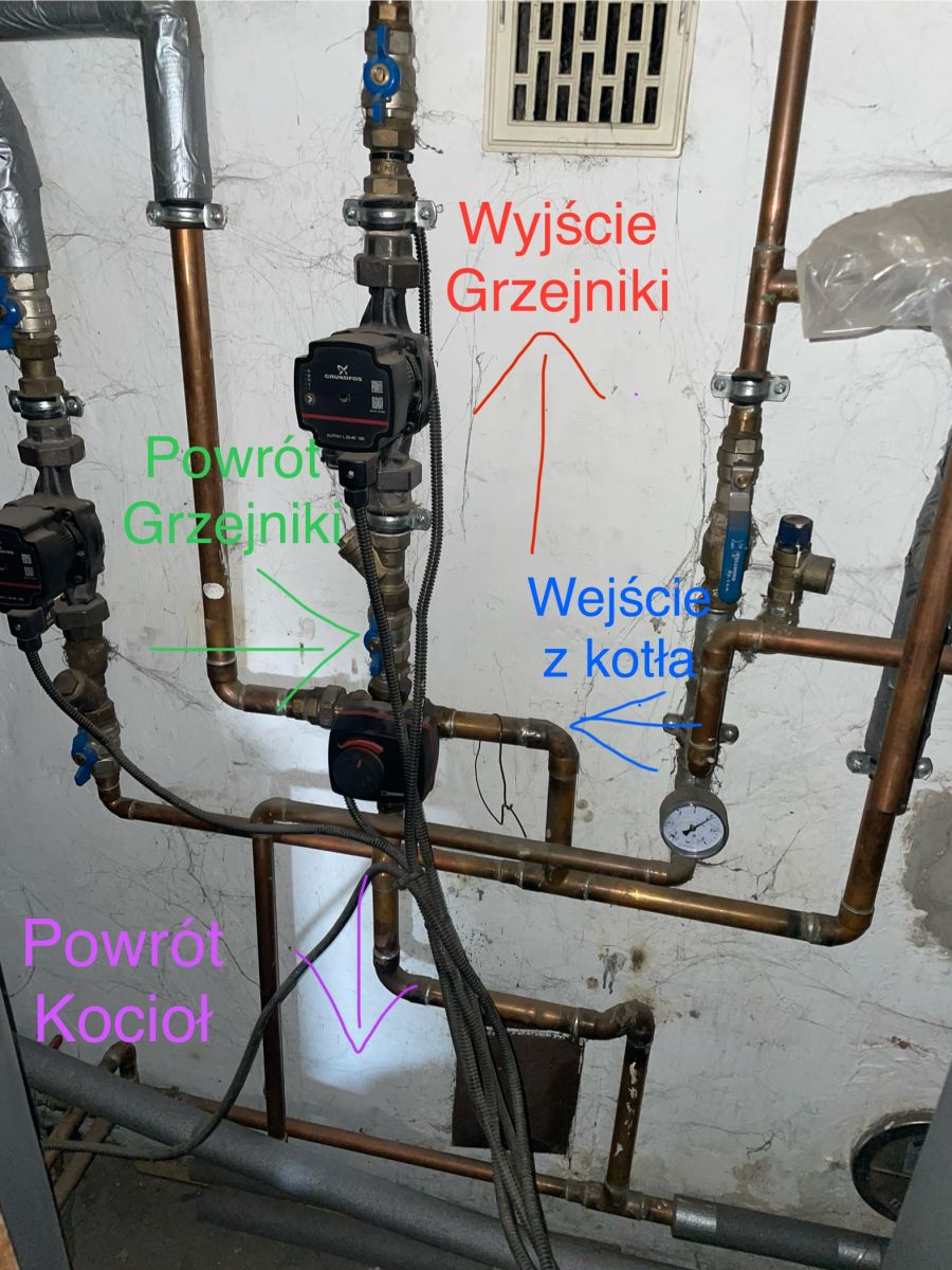

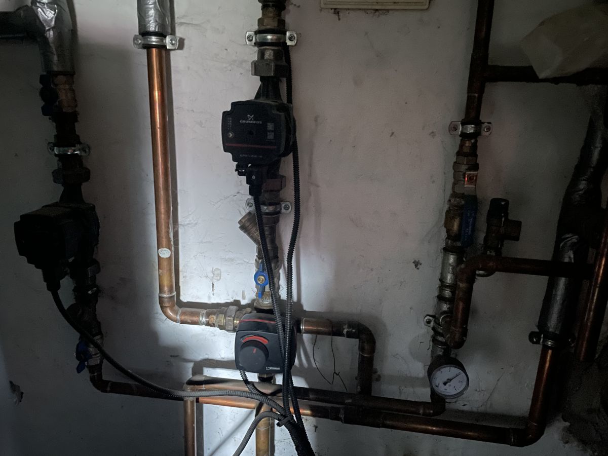

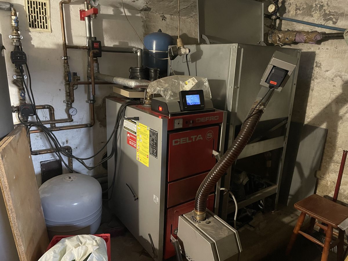

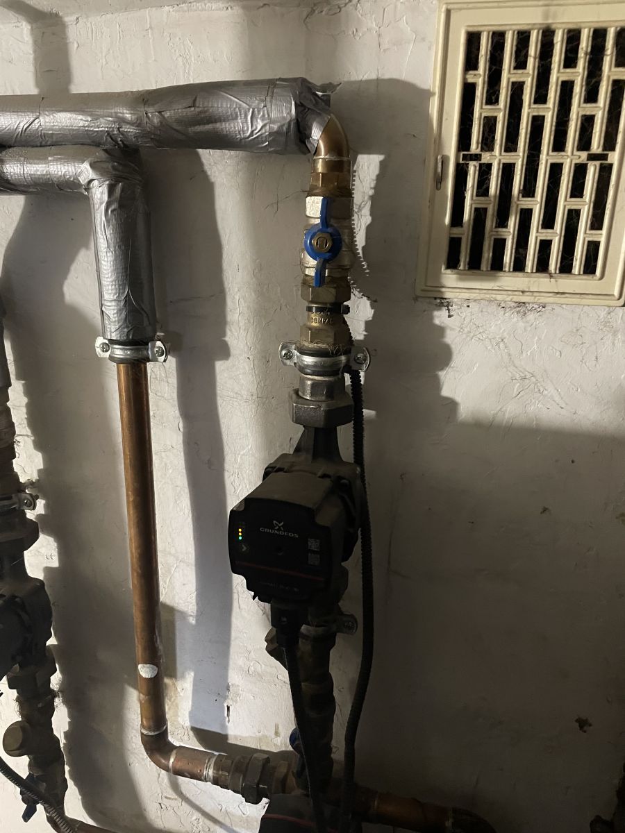

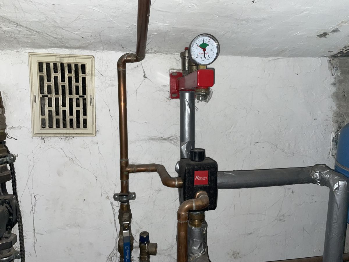

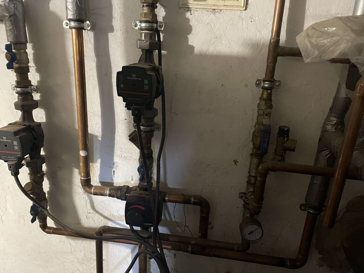

    Cześć Wszystkim!
    Zdaje sobie sprawę, że temat był poruszany milion razy na milionach forum ale nigdzie nie znalazłem identycznego do mojego.
    Otóż po krótce,
    2-3 lata temu rodzice kupili piec defro taki jak w tytule, ale od początku był z nim problem a to za dużo palił, a to żle palił, a to komin smalił czy jakoś tak, a to powrót był za zimny. Piec i cała instalacja była zakładana przez renomowaną firmę wszystko od DEFRO. Serwis był milion razy, później już ojciec miał ich gdzieś, bo nic w sumie nie polepszali i zaczął szukać czarodziejów zaklinaczy od instalacji. Wydali tysiące i nikt w sumie problemu nie naprawił. Piszę to by oszczędzić jakieś d*bilne komentarze, typu "zapytaj fachowca". Jestem z Poznania znam mnóstwo instalatorów ale jakoś nikt się nie zna na piecach Defro. To jest żenujące bo piec kosztował sporo a koszt roczny pelletu to miazga. Dlatego też zainteresowałem się tematem sam by to zrozumieć. Teraz dane, żeby przekazać z czym mamy do czynienia.
    Dodam, że nie znam się na wszystkich terminach i niektóre rzeczy są dla mnie czarną magią.

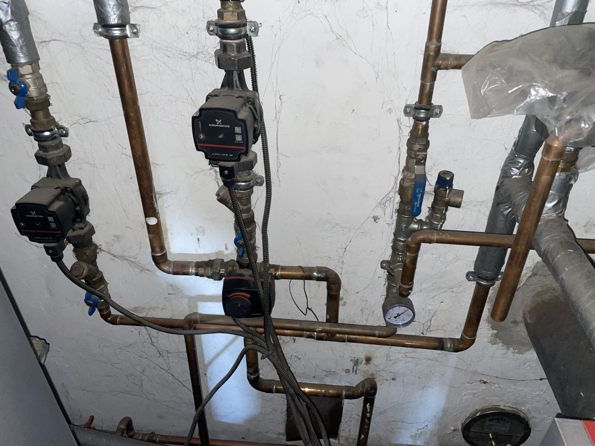

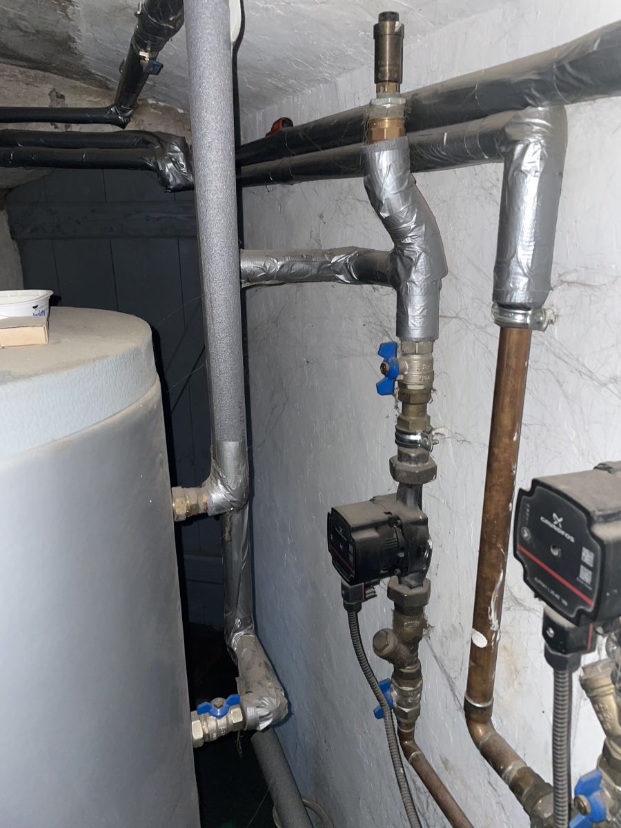

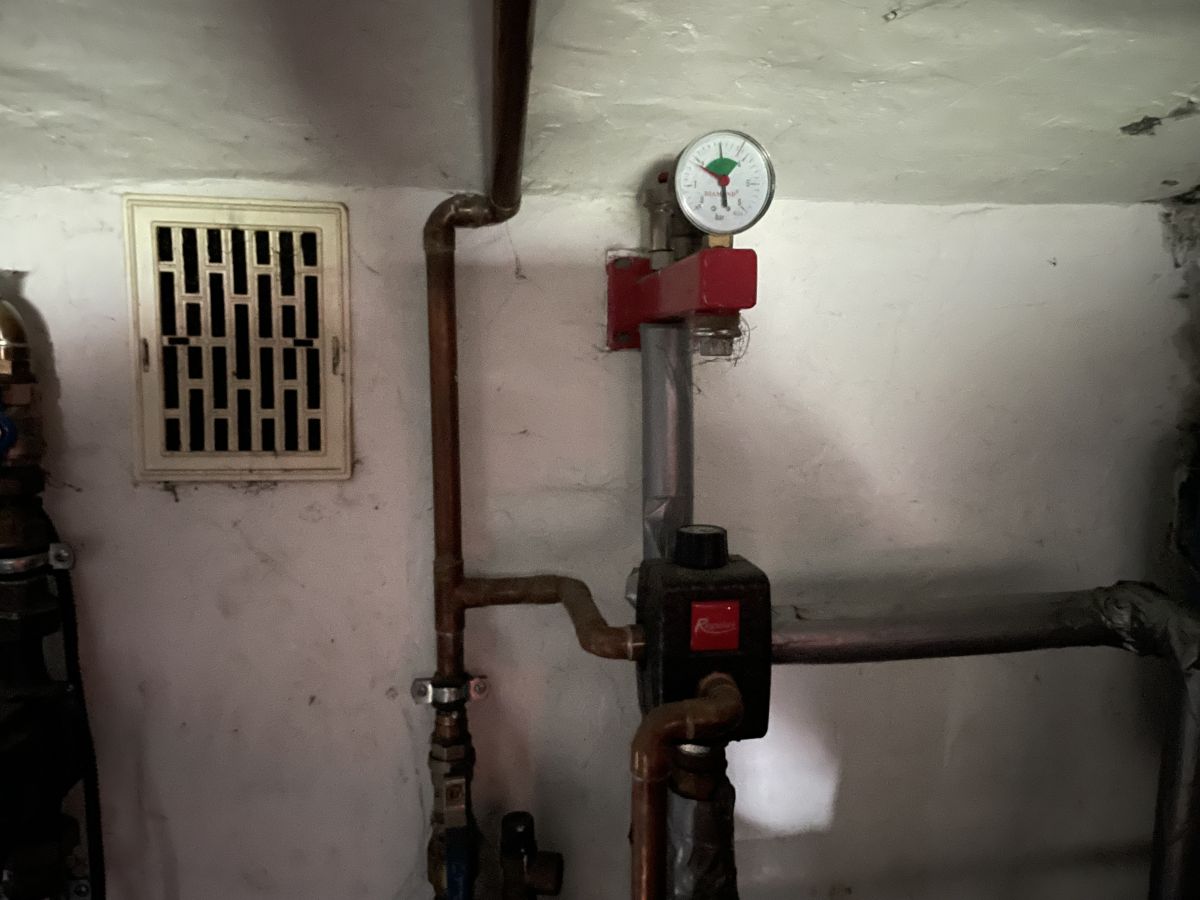

    A więc:
    - Piec Defro EKOPELL 5 10KW
    - mieszkanie 60 m2, grzejniki łącznie z lazienką i malutkim korytarzykiem 6 szt. kotłownia w piwnicy mieszkanie kondygnacja nad kotłownią.
    - zawór 4 drogowy z siłownikiem elektrycznym EBBE czy cos takiego
    - 2 pompy GRUNDFOS ALPHA1L ( jedna zaraz za zaworem 4D) a druga do CWU. (Co istotne była jeszcze jedna na powrocie ale jeden zaklinacz wziął ją sobie w rozliczeniu, szkoda gadać ale ok. )
    - nie ma żadnej podłogówki ani żadnej pogodówki czy pogodynki
    - sterownik pokojowy, taki ładny kolorowy nie znam się, na piecu też taki dotykowy, i podłączyłem ostatnio moduł wi-fi
    - temperatura w domu na sterowniku 24' ale realna to coś w granicach 22'
    Na ten moment jakie są problemy:
    - Spalanie w granicach 3-4 ton pelletu na sezon. (fakt chata nie ocieplona ale okna są wymienione i od góry jeszcze sąsiad jest)
    - Ciągle załącza się zbyt niska ochrona powrotu.
    Ustawienia:
    1. Temperatura zadana CO 65' dochodzi tam do 63 coś takiego może nawet do tych 65
    2. Temp CWU 43 tutaj idealnie histereza 3 stopnie i tak sie trzyma
    I tutaj już mniej się znam:
    3. Temperatura zadana zaworu 45'
    ale jak najeżdam w aplikacji emodul na "Zawór wbudowany 1" to pokazuje jakby zadana 48' a aktualna 46 (na te chwile), temperatua powrotu 36' procent otwarcia zadany 17%, zmiana temperatury zadanej 3' , pompa zaworu: załączona, ochrona kotła: załączona, ochrona powrotu: załączona.
    Dlatego nie wiem czy to chodi o te same zawory?! i czy to jest dobrze ustawione.
    4. Temperatura spalin nigdy nie jest za duża do 140' dochodzi moze jak piec grzeje wiecej to jest wieksza ale nie mieszkam tam wiec od niedawna obserwuje na aplikacji.
    Dodam ze piec chodzi jeszcze w tybie pomp równoległych nie ustawiałem jeszcze lato wtym roku, bo jeszce jest zimno.
    Coś tam jeszcze jest że pompy załączają sie powyżej progu, na zaworze wbudowanym 1 ma pompa ma ustawione 57'

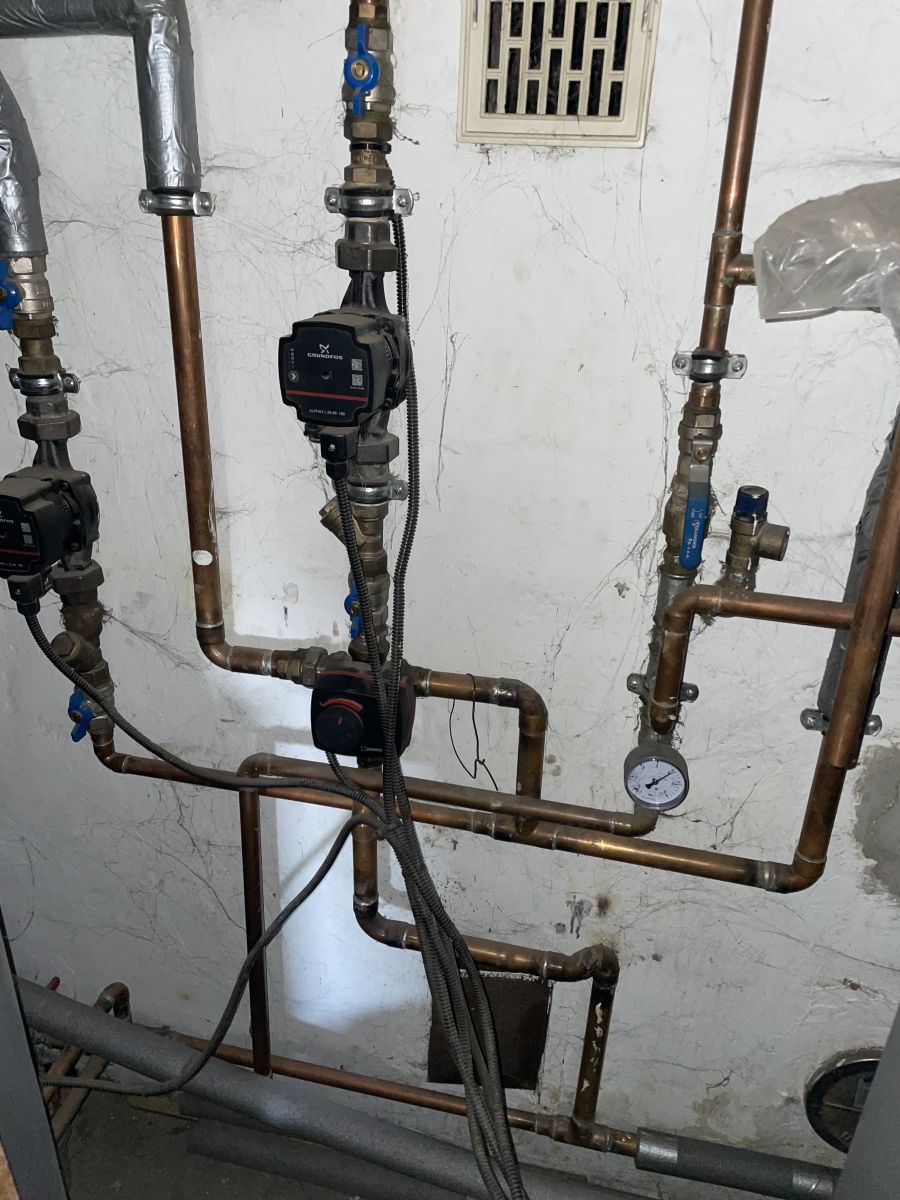

    To tyle z tego co pamiętam. Mogę dołączyć zdjęcie instalacji ale moge nie do konca to rozszyfrować bo robione na szybko i chyba nie widać wszystkiego.
    Instalacja grzewcza z pompami obiegowymi Grundfos i miedzianymi rurami.
    Instalacja centralnego ogrzewania z pompami i rurami miedzianymi. Instalacja grzewcza z rurami i pompą Grundfos ALPHA1L. Rury instalacji grzewczej z pompami Grundfos w kotłowni. Widok instalacji grzewczej w piwnicy z rurami i zaworami. Fragment instalacji grzewczej w piwnicy Instalacja grzewcza z zamontowanym zaworem i manometrem w piwnicy. Instalacja grzewcza w piwnicy z rurami i pompą GRUNDFOS Kotłownia z piecem Defro Delta Zdjęcie kotłowni z piecem DEFRO i instalacją cieplną. Fragment instalacji grzewczej z widocznymi rurami i zaworami Instalacja grzewcza z pompą Grundfos w piwnicy.

    Temperatura powrotu niska, bo odbiór ciepła duży. 60m2 nieocieplonej chałupy i 24°C, do tego CWU, no to z czegoś się musi to ciepło wziąć. Zwróć uwagę, że kaloryczność pelletu, to kilkanaście MJ/kg, a węgla ponad dwadzieścia. Zatem nie jest to żadna miazga, jak piszesz.

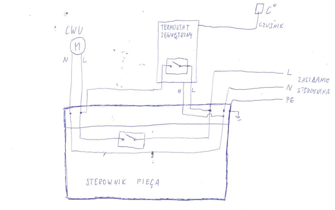

    Identyczny problem z niską ochroną powrotu w instalacji mieli moi teściowie jak zmodernizowali kotłownie na pellet. Do nich także przyjeżdżał serwis, ustawiał, przestawiał a w domu było chłodno, pelletu palił od chusteczki i ciągle zawór czterodrogowy zamykał obwód kaloryferów i przełączał się na mały obieg aby podgrzać powrót.
    Poradziłem sobie z tym problemem, ale uprzedzam to co napiszę to fachowcy wyleją na mnie falę hejtu.
    Otóż główny problem leży w tym, że mały obieg jest realizowany grawitacyjnie. W momencie, kiedy zawór czterodrogowy przymknie lub zamknie obwód kaloryferów wyłącza także pompę obiegową. Czas jaki potrzebuje powrót na podgrzanie się poprzez obieg grawitacyjny jest na tyle długi, że zdąży się także schłodzić woda w obiegu kaloryferów. Ponowne załączenie pomy obiegowej zalewa powrót chłodną wodą z obiegu kaloryferów i cała sytuacja się powtarza. Rozwiązaniem tego problemu jest trzecia pompa instalowana na powrocie tak zwana pompa kotłowa - to ta pompa co ci fachowiec zaiwanił w rozliczeniu.
    Ja nie chciałem ingerować i rozbierać instalacji bo sezon grzewczy był w pełni.
    Dołożyłem osobny termostat do powrotu (koszt paręnaście pln), który steruje, dokładnie to chwilowo załącza pompę CWU, która to w parę chwil podgrzewa powrót skracając czas potrzebny do podgrzania powrotu. Coś co wcześniej zajmowało parędziesiąt minut w chwili obecnej zostało skrócone do kilkudziesięciu sekund. W domu zrobiło się ciepło, spalanie w normie.
    Na koniec małe info, piec 14kW, dom 180m2 z lat 80-tych ocieplony z wymienionymi oknami, spalanie na poziomie do 5 ton (niecałe) na cały okres grzewczy.
    Zastanawia mnie jedno, że gdyby dać pompę obiegową przed zaworem czterodrożnym problem z zimnym powrotem by nie istniał - czekam na hejt.
    Pozdro.

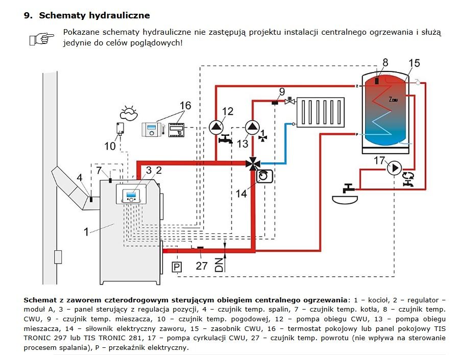

    Problem za niskiej temperatury powrotu w tego rodzaju instalacjach /jeżeli nie jest spowodowany zbyt niską mocą kotła - tak jak to zauważył @balonika3/ często wynika "złej" współpracy oprogramowania z zaworem 4d.
    Jeżeli schemat Twojej instalacji jest zbliżony do tego
    Schemat hydrauliczny z zaworem czterodrogowym do centralnego ogrzewania i CWU.
    Oznacza to, że albo sterowanie ochroną powrotu reaguje zbyt późno na spadek temperatury powrotu, albo siłownik zbyt wolno zamyka zawór, albo konstrukcja zaworu jest zbliżona do 0-1 /full otwarty/zamknięty - takie są np. ottonowe zawory - w odróżnieniu np. od Wita/.
    Musi być tylko ustawiona "nadrzędność" ochrony powrotu. Spójrz na schemat. Jak co. rusza, zawór 4d zaczyna się otwierać, rośnie temperatura zasilania (czyjnik 9 na schemacie), a z domu zaczyna wracać zimny powrót to spada temperatura powrotu na kotle (na 27). Jak spadnie do określonej w ustawieniach warotości zawór 4d MUSI zacząć się zamykać /kosztem jest spadek temperatury zasilania/. Za chwilę "któtki obieg" podgrzeje powrót i ponownie zawór 4d zacznie się więcej uchylać. I tak, aż do zrównoważenia układu.
    Jeżeli jednak moc zasilania co. będzie zbyt mała, co oznacza za bardzo wystudzony powrót - układ się nie zrównoważy i siłownik będzie cały czas się "kręcił". Wyjściem z tej sytuacji podniesienie temperatury na kotle.
    Przyczyna może leżeć również w przepływach na "krótkim obiegu". Tu MUSI być grubsza rura i wykonanie sprzyjające grawitacji. Jeżeli tak nie jest - konieczna jest dodatkowa pompa, odpowiednio załączana - funkcjonująca w sterownikach jako "ochrony powrotu".

    Już wyjaśniam co z tym termostatem.
    Tak jak kolega krodag napisał w ostatnim zdaniu problem to zbyt cienka rura na powrocie aby grawitacja działała poprawnie.
    Termostat jaki zastosowałem to zwykły elektroniczny chińczyk z możliwością ustawienia temperatury załączenia, temperatury wyłączenia, z możliwością ustawienia histerezy i czas zwłoki załączenia i wyłączenia. Na chwilę obecną nie wskażę ci dokładnie jaki kupiłem bo było to już dwa lata temu.
    Czujkę termostatu mocujesz na trytytki do rury powrotnej do pieca, najlepiej przed samym wejściem do pieca. Temperaturę jaką nastawiasz to 40*C załączenie i 45*C wyłączenie, histerezę dobierasz doświadczalnie, czas zwłoki także (tem zał i wył także). Styki przekaźnika w termostacie mają ci załączać obwód pompy CWU. Pompa CWU poprzez obieg termo bojlera podgrzeje ci powrót. U teściów to rozwiązanie działa już trzeci sezon. Powodzenia.
    Osobiście u siebie w domu mam spięte dwa piece w jeden obwód, gazowy i ekogroszek, który pozostał jako rezerwowy z czasów jak jeszcze gazu nie miałem. Kotłownie robiłem samemu, co prawda nie posiadam zaworu czterodrożnego ale funkcję małego obiegu mam realizowaną poprzez odpowiednio sparowane (sterowane) elektrozawory. Pompę obiegową na ekogroszku mam bezpośrednio na wyjściu z pieca. Automatykę budowałem sam, która steruje dwoma piecami na raz lub każdym osobno w zależności, który piec jest odpalony. To wszystko pracuje już prawie 20 lat, nigdy nie miałem żadnej awarii.
    Pozdr.

    Dzięki kolego za odpowiedz. Myślę, że muszę dokladnie poskładać ten schemat ze zdjęć aby porównać, z tym od Ciebie.
    To po pierwsze.
    Z tą temperaturą na kotle, to jaką proponujesz? Pytanie czy jak dam większą to czy nie będzie mi się robiła większa różnica na powrocie. Ale ok trzeba to sprawdzić.
    Myślę, że zawór nie działa zero-jedynkowo ponieważ kręci się w różnych pozycjach. Zaglądałem do niego i ściągając siłownik i po białej galce widać że jest na swoim miejscu chyba, że istnieje możliwość rozregulowania czy coś takiego.
    Daliście mi do myślenia też tym przekrojem rur. Bo skoro instalatorzy dali na początku dodatkową pompę to pewnie nie bez powodu.
    Muszę jeszcze sprawdzić jedną rzecz bo nie daje mi to spokoju. Jakie powinny być parametry zaworu na sterowniku itd. Tylko, że na filmikach zawsze jest jakiś inny układ… więc nie wiem za bardzo skąd.

    Ok, już chyba wiem o jakie urządzenie chodzi. Sorki za moją słabą orientację.
    W skrócie chodzi żeby ten termostat załączał pompę CWU?
    Pytanie jak to fizycznie zrobić ?
    Pompa CWU podłączona jest do sterownika na kotle. Mam ją odłączyć i podłączyć do termostatu? Jeśli tak to co wtedy z jej działaniem względem boilera?
    Chyba że coś źle zrozumiałem.
  • #8 21056821
    mossa125125
    Posty: 64
    Pomógł: 4
    Ocena: 44
    Nic nie odłączasz, dublujesz stykami termostatu styki w sterowniku załączające pompę CWU (takie małe elektryczne oszustwo), jeżeli nie wiesz jak to zrobić poproś o pomoc jakiegoś elektryka, samemu nie grzeb. Jeżeli twoja pompa CWU przy załączeniu w trakcie grzania wody dostaje fazę to termostat także musi podawać na pompę fazę a jak pompa załączana jest neutralnym to termostat także musi podawać neutralny - różne podłączenia są w różnych sterownikach. Sposób z dodatkowym termostatem nie ingeruje w pracę sterownika pieca, nie wymaga przebudowy instalacji CO. Ja wybrałem ten sposób po to aby teście zachowali pełną gwarancję na piec i wszystko co zostało zainstalowane w kotłowni.
  • #9 21056951
    damciux
    Posty: 14
    Jeśli dobrze rozumiem. Chodzi o to, żeby zmostkować kable idące od pompy CWU do sterownika z tymi wychodzącymi z termostatu? Tak, aby raz sterownik załączał pompę, a raz termostat?
    Jeśli tak, to nie ma problemu, ogarnę.

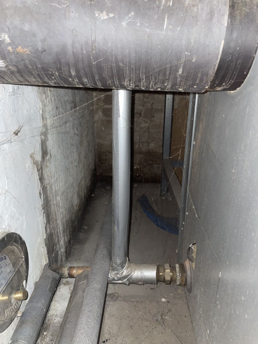

    Kilka drobnych uwag:
    - rozwiązanie proponowane przez @mossa125125 - jak zaanalizujesz schemat - okaże się niczym innym jak pompą ochrony powrotu posiadającą jednak tę wadę, że dodatkowo ogrzewa zbiornik cwu - niewiele, ale jednak. Jeżeli chcesz tak swój problem rozwiązać - to radzę zasilanie dodatkowe wziąć ze styków pompy ochrony powrotu /jeżeli takowe masz w sterowniku - nie znam dokładnie DEFRO, więc nie wiem na 100% czy są / pamiętając jednak o separacji zasilania od zasilania RZECZYWISTEGO pompy cwu. - ale możesz zrobić też w oparciu o dodatkowy czujnik - tak jak to zrobił @mossa125125 :)
    - mówiąc o zerojedynkowym działaniu zaworu 4d - nie mam na myśli działanie: zamknięty/otwarty, ale BARDZO nieliniowy tzn. w pewnym momencie zaczyna się gwałtowny wzrost przepływu przy niewielkim ruchu zaworu - i odwrotnie.
    - nie wiem też czy sam zawór nie jest "za mały" do przeniesienia potrzebnej mocy - ale podejrzewam, że tu raczej wszystko jest w porządku - ale sprawdzić kv nie zaszkodzi
    - temperatura powrotu nigdy nie jest za wysoka /no chyba, że ponad 100 :) / - zalecenie producenta pewnie mówi: nie niższa niż (pewnie coś z przedziału 45-55 stopni) i tyle wystarczy
    - co do temperatury na kotle - to ta powinna być wyższa od "oczekiwanej" powrotu co najmniej o jakies 8-10 stopni i o 5 od oczekiwanej na co. /pewnie nawet jak ustawisz niższą automatyka kotła i tak ją sobie podbije/

    Rozumiem kolego że chodzi Ci o to, że dodatkowy termostat na powrocie ma kierować jakimś elektro włącznikiem (np jeśli temperatura spadnie do żądanej termostat da sygnał do przełącznika i ten rozłączy plusa ze sterownika jaką pompę CWU i załączy plusa jako pompa przewalona a sterownik zacznie działać w trybie ochrony powrotu) Jeśli tak to jest to fizycznie możliwe bo sterownik defro ma wejście na taką pompę i mogę nia później sterować.
    Ale Hipotetycznie (bo chyba nie rozumiem jak ta woda by tam krążyła.
    1. A co jeśli w momencie pracy jako pompa na powrocie spadnie temperatura w bojlerze i sterownik będzie chciał dać sygnał jako pompie CWU?
    2. Czy temperatura w bojlerze ma jakieś znaczenie do powrotu? Chodzi mi o to że w bojlerze jest 43’ a powrót chce osiągnąć 55’
    3. Proszę wytłumacz mi o co chodzi z tą wadą że ten układ musi nagrzać bojler. Dobrze rozumiem że pompa przepompuje wodę z bojlera na powrót ? Jesli tak to na pytanie „2” odpowiedź jest że muszę dać wyższa temperaturę na bojlerze.
    4. Źle mnie zrozumiałeś z tymi temperaturami nie boję się za wysokiego powrotu ale proporcjonalnie niższego niż teraz. Próbowałem wcześniej kocioł na 70’ ale powrót był w zasadzie podobny około 40’
    5. Jeszcze jedno pytanie bo analizuje schematy. Mój jeste taki: a w większości schematów wygląda to tak jak na tej grafice. Chodzi mi, że moje wejście z kotła jest z prawej a powrót z grzejników z lewej. Prawie na każdym schemacie i instrukcji jest osobno.
    I jeszcze jedno - Być może to głupie pytanie ale zastanawia mnie opcja w sterowniku kierunku otwierania zaworu. U mnie jest „w lewo” a mogę wybrać jeszcze „w prawo” Czy to ma jakieś znaczenie ?
    Układ hydrauliczny z opisanymi rurami i pompami w kotłowni. Schemat instalacji hydraulicznej z oznaczeniem przepływu.

    Zadajesz z jednej strony szczegółowe pytania, a z drugiej bardzo ignoranckie co jednoznacznie świadczy o poziomie Twojej wiedzy w tej materii - bez urazy. Po prostu nie ogarniasz całości. Nie będę więc wdawał się w szczegóły.
    Musisz się zdecydować na jedno z dwóch rozwiązań - albo dodatkowa pompa, albo "termostat" kolegi @mossa125125
    Czy każde z nich rozwiąże Twój problem. Prawdopodobnie tak, ale gwarancji nie ma. To tak jak diagnoza lekarska przez telefon :)
    Jakbym sam miał taki problem, jako "profesjonalista" pewnie wybrałbym wstawienie pompy - godzina roboty (nie licząc spuszczania i ponownego napełniania instalacji) plus jakiś kwadrans walki z ustawieniami sterownika. Dla Ciebie może to być dzień na torturach plus dodatkowe koszta materiałowe /przede wszystkim pompa/.
    Ponieważ z natury jestem leniwy, mógłbym się jednak zdecydować na termostat. Przemawia za tym mniej roboty (brudnej) i niższe koszty materiałowe. Owszem nieco trzeba pokombinować z "kabelkami". To dodatkowe grzanie bojlera też nie sprawiałoby większych kłopotów - w grę wchodzi pewnie jakieś 2-3 stopnie więcej od ustawionych - a ciepła woda i tak zawsze jest potrzebna.
    Wstawienie pompy będzie pewnie o tyle kłopotliwe, że pod zaworem 4d jest mało miejsca i pewnie trzebaby nieco więcej przerobić instalacji, żeby ją zmieścić (ta rura na dole z lewej to pewnie powrót z bojlera).
    Ale do konkretów. Poczytaj, przegadaj, przemyśl i zdecyduj, które rozwiązanie chcesz zastosować - a może w międzyczasie pojawi sie jeszcze jakieś inne.
    Daj znać jak zdecydujesz, to będziemy mogli spróbować konkretnie poradzić Ci którą śrubką kręcić, kiedy i w którą stronę.

    W sterowniku mam opcje dołączenia pompy przewałowej i ustawienia jej pracy. Więc będzie sterowana z niego.
    Czy mam kupić taką Grundfos Alpha1L jak była czy mogę coś tańszego ?
    No i w którym dokładnie miejscu ja zamontować? Logicznie rzecz biorąc rozwiązanie kolegi @Plumpi byłoby dobre bo wywoływało by mieszanie w chyba najlepszym dostępnym miejscu tak to rozumiem. Tylko że w takim układzie mam tylko 15 cm miejsca bo to jest ta rura która idzie do pompy CWU. Czyli trzeba by to jakoś kolankami powykręcać ?

    Plumpi
    Posty: 7976
    Pomógł: 860
    Ocena: 2620
    Ogólnie rzecz biorąc w ogóle nie podoba mi się cały ten układ, ponieważ pompy i mieszacz jest poniżej wyjścia zasilania z kotła. Przez to na zasilaniu w najwyższym punkcie rury zapewne jest dołożony odpowietrznik, który jest na ssaniu pomp. Przez to pompy poprzez ten odpowietrznik mogą zasysać powietrze do instalacji.
    Rozumiem, ze niska kotłownia, ale dało się tak zrobić, aby pompy znajdowały się ponad kotłem.
    Kolankami?
    Niekoniecznie. Jak byś dysponował praską i złaczkami zaparasowywanymi to cała ta przeróbka to godzina-dwie roboty. Tzn. wstawienie tej dodatkowej pompy + przeróbka układu aby pompy znajdowały się ponad kotłem.
    Lutowanie zajmuje więcej czasu.

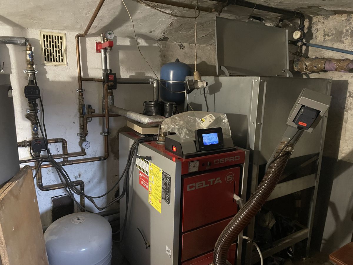

    Zrób zdjęcie całości tak żeby było widać kocioł to Ci wytłumaczę gdzie i jak najlepiej jest się podłączyć.
  • #18 21057970
    damciux
    Posty: 14
    Jeżeli mówisz o zaworze bezpieczeństwa to wydaje mi się jest nad pompą CWU.
    Same pompy są stosunkowo nad rurami z kotla. Natomiast zawór 4d zdaje się ciut niżej.
    Wszystkie zdjęcia jakimi na ten moment dysponuje są w pierwszym poście na samej górze. Być może pod koniec tygodnia pojadę tam. To mogę porobić dokładniejsze i narysować dokładnie cały schemat z wymiarami. 😁
    Co do praski - nie mam, może mógłbym ogarnąć. Ale jeśli to nie problem mogę lutować. W łazience lutowałem rury do grzejników i do geberitu, przy remoncie więc myśle nie jest to problem.
