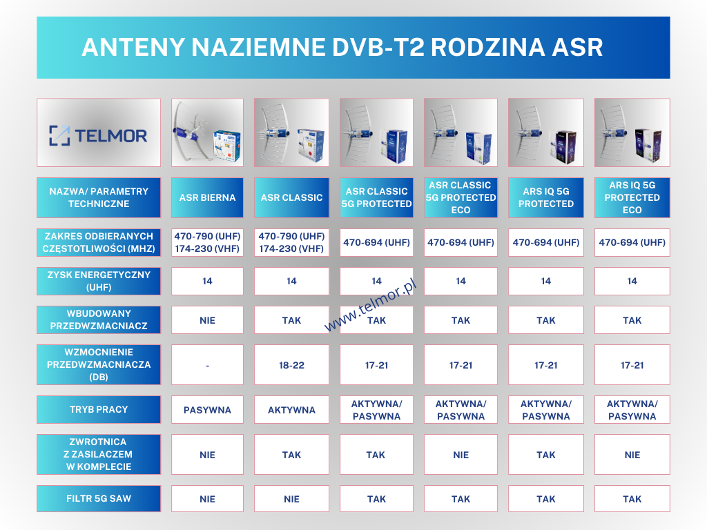

    Która z anten ASR obecnych na rynku odbiera VHF? Najpierw ASR classic odbierały, potem jak weszły filtry 5G to już niby nie odbierają. Teraz widzę weszła ASR classic 5G model 2025 i ta niby już odbiera ale ta sama w wersji eco bez zasilacza już nie. Zaczynam się gubić... Na co dzień nie zakładam a potrzebuję dla klienta. Ten obrazek ze sklepu Telmora
    Tabela porównawcza anten ASR pokazująca zakresy częstotliwości i funkcje
    Żeby było śmieszniej to na oficjalnej stronie Telmora ASR classic 5G nie odbiera VHF. "Anteny ASR Classic i IQ w wersji 5G Protected nie odbierają pasma VHF, przeznaczonego dla cyfrowego radia DAB+ oraz dla MUX8"
    Może ktoś z Was zakłada i wie, jak to naprawdę jest?
    Tabela porównawcza anten Telmor ASR DVB-T2 z zakresem VHF i UHF
    Wnioskując po opisach model 2023 wycina VHF a model 2025 został zmieniony i już nie wycina. Jak je odróżnić po pudełkach? Opisy na różnych stronach są nierzetelne na zasadzie kopiuj/wklej.
