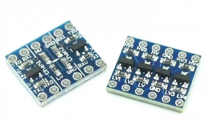

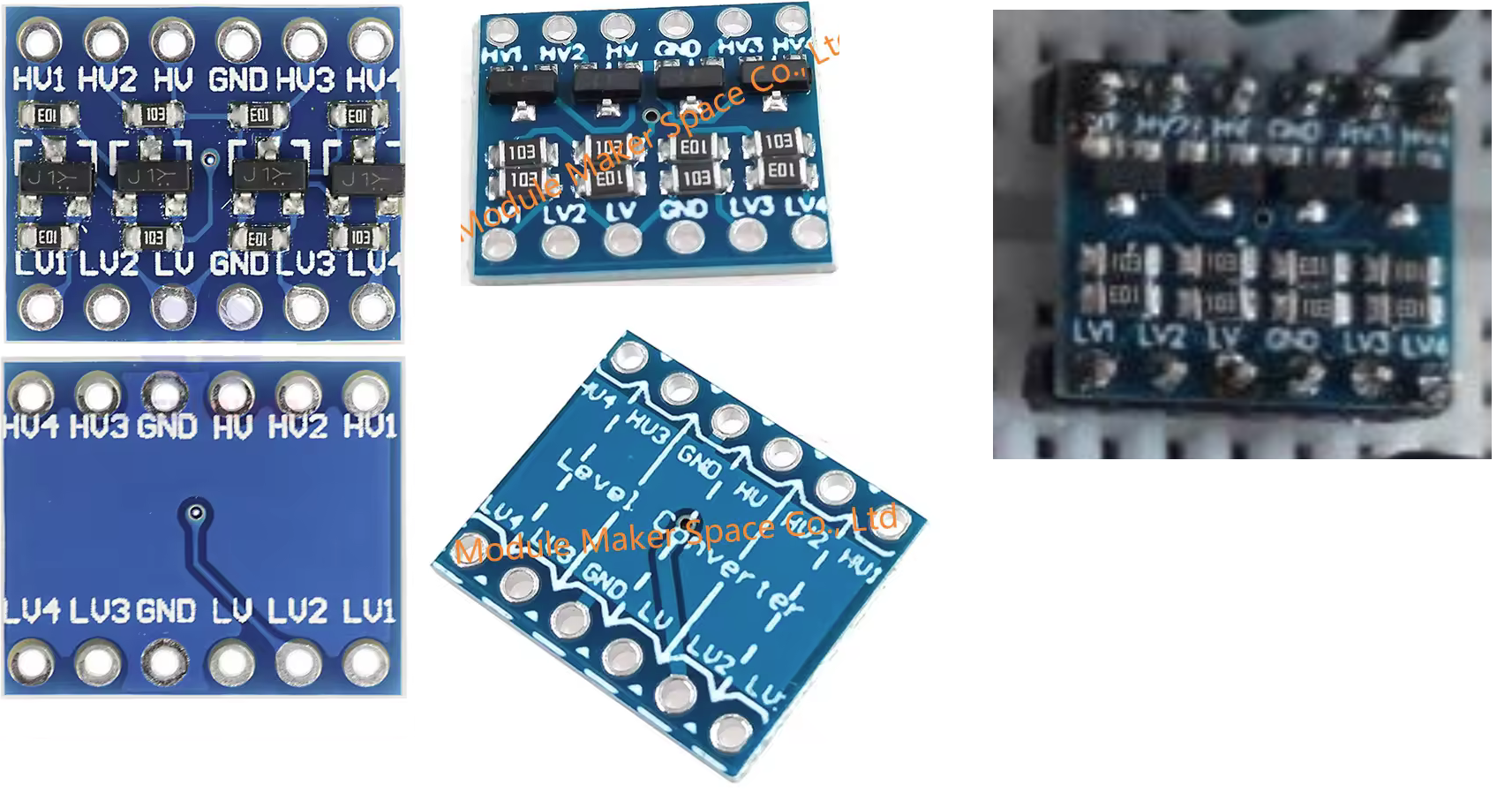

    Dwa moduły konwertera poziomów logicznych 4-kanałowe, widok z góry
    Podłączyłem więc konwerter poziomów (fotka w załączeniu) i nie działa(?). Połączenia
    Arduino -> konwerter: GND -> GND (po stronie "H"), 5V -> HV, SDL -> HV1, SCL -> HV2
    OLED -> konwerter: GND -> GND, Vcc -> LV, SDL -> LV1, SCL -> LV2
    I dodatkowo 3,3 V z Arduino na LV (czyli też Vcc wyświetlacza).

    U jednego ze sprzedających znalazłem taki opis: https://pl.aliexpress.com/item/1005007377770600.html
    Czy obraz by sugerował, że "4 bi-channels" to tak naprawę dwa kanały 5 V->3 V (2, 4) i dwa 3 V->5 V (1,3)?
    U mnie po prostu podłączyłem GND-GND, H5 V->HV, 3,3 V->LV i pomierzyłem napięcia.
    Na GND - 0 V (OK), na wszystkich LV - 0V (???), na HV1 i HV2 - 0 V, na HV3, HV4 - 5 V.
    Brrrr... Jeszcze coś innego.
    Odłączenie czegokolwiek na LV1 (GND lub 3,3 V nic nie zmienia na HV...).
    Czy może ktoś miał okazję używać takiej płytki?

    Na zdjęciu masz dwie płytki, ta po prawej stronie ma w jednym rządku LV1, LV2, LV, GND, LV3, LV4, w drugim HV1, HV2, HV, GND, HV3, HV4 i powinna mieć 4 kanały dwukierunkowe: np. połączenie któregokolwiek z LVx (ale nie LV, x ma być 1/2/3/4) z masą powinno dawać stan niski na odpowiednim HVx, ale też odwrotnie, połączenie któregokolwiek z HVx z masą powinno dawać stan niski na odpowiednim LVx. Jeśli taki układ robi się na zwykłych tranzystorach, to powinien zawierać tranzystor i 3 oporniki na każdy kanał (czyli 4 tranzystory i 12 oporników); może zawierać "tranzystory cyfrowe", które mają wbudowany opornik, i wtedy do każdego tranzystora są 2 zewnętrzne oporniki. Napis "103" na oporniku oznacza opór 10kΩ (10·10^3 Ω).

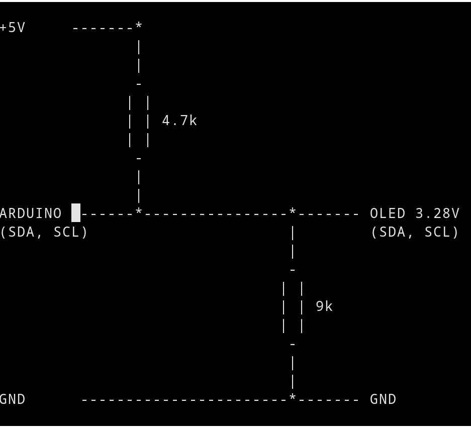

    Dzisiaj około 11-tej będę mógł to sprawdzić. W międzyczasie - wszystkiego co potrzbeuję to połączyć po i2c mastera (Ardunion), które oferuje +5V na linii ze slave-em wymagający +3.3V (nie więcej). Czy jeśli dodam jeden oporek 9k to nie otrzymam tego co potrzebuję? (Proszę nie strzelać, jeśli to jakiś błąd).
    Schemat połączenia I2C między Arduino 5V a OLED 3.3V z rezystorami 4.7k i 9k

    Jeśli piny Arduino miałyby wyjście open-collector, to mogłoby tak działać; ale chyba mają push-pull, i pin Arduino w stanie wysokim poda prawie 5V.
    Dwukierunkowy translator poziomów można zrobić z tranzystora i 3 oporników (np. 100k między bazę, a LV, emiter do LVx, kolektor do HVx, oporniki pull-up po 10k LV-LVx i HV-HVx). Pożądany jest tranzystor, który ma nie za małą betę przy zamianie emitera z kolektorem.
    #15 21744397

    Samą linię zegara SCL możesz załatwić dzielnikiem, bo to linia jednokierunkowa z master'a do slave'a. Wtedy z wyjścia Arduino wchodzisz na opornik, środkowy punkt na wyświetlacz i ze środkowego opornik do masy. Gorzej z danymi.
    Owszem te AVRki mają push-pull.

    Czemu z SDL jest problem? Wydaje mi sie, że nie powinno: slave ustawia stan niski na SDA, czyli tak jakby opornika 9k w ogóle by nie było...
    SCL też jest "dwukierunkowy" - slave przecież może przytrzymać stan niski, żeby np. mięc czas na odpowiedź wysłaną z master-a.

    Jeśli masz wejście, z którego wypływa prąd, to musi być sterowane z wyjścia, które ten prąd przyjmie. A jak jest wyjście push-pull, to podłączone bezpośrednio poda za duże napięcie w stanie wysokim (i może uszkodzić wejście), a podłączone poprzez opornik (żeby uzyskać dzielnik) w stanie niskim nie poda wystarczająco niskiego, żeby ten stan był rozpoznany jako niski, bo prąd z wejścia popłynie przez opornik i zwiększy napięcie.
    Chyba I2C nie przewiduje podawania stanu niskiego przez slave-a.

    @240sx jeżeli chodzi o twój schemat w ASCII to @_jta_ Ci napisał w czym problem - w druga stronę, jak AVR da 5V to idzie bezpośrednio na wejście 3,3V czego chcemy uniknąć.
    Co do SCL, słuszna uwaga, mi się rzadko zdarzało żeby to było potrzebne, ale w specyfikacji jest, więc d... z prostego rozwiązania.

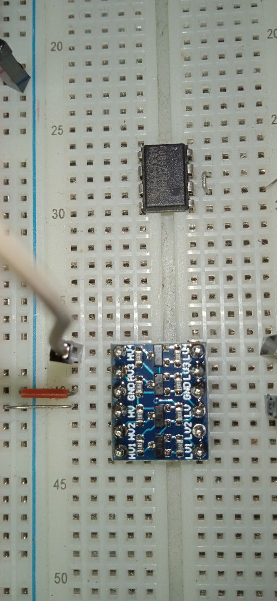

    U mnie działa, więc albo coś upaliłeś albo chińczyk lipę sprzedał. U mnie układ płytki jest inny.
    Moduł konwertera poziomów logicznych i układ scalony na płytce stykowej.

    hm... Zawsze rozumiałem to w ten sposób, że wyjścia i2c (SDL, SCL) po prostu zwierają do masy koniec opornika pull-up, którego drugi koniec jest podłączony na stałe do napięcia "podciągającego".
    Master w swoim stanie wysokim swój wewnętrzny tranzytor (podłączony między oporniki 4.7 i 9k) jest "rozwarty". Prąd płynie z +5V do GND, a slave widzi to co się odkłąda na 9K. W stanie niskim niskim zwiera dolny koniec rezystora 4.7k do GND. Drugi oporek (9k) nie ma w tym stanie znaczenia, a slave widzi GND na swoim wejściu.
    Źle myslę?

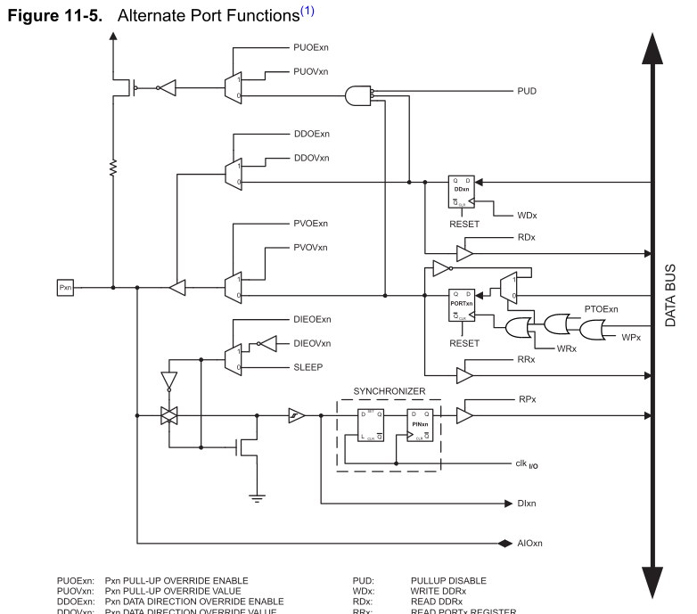

    Schemat blokowy funkcji alternatywnych portu mikrokontrolera
    No więc nie ma opcji na wyjście open collector, jak się przyjrzycie to jest tam bufor sterowany, mniej więcej na środku góra-dół, trochę z lewej, do przełączenie we/wy.
    Tak jak pisałem wcześniej, wygląda na to że dla stanu zero pin jest ustawiany w tryb wyjściowy, a dla stanu 1 w wejściowy i wtedy do gry wchodzi pullup. Więc technicznie do samego I2C powinno się dać zrobić pullup do 3,3V tyle że trzeba zadbać żeby pin nie wszedł w tryb wyjście w stanie wysokim. A wiadomo że w prototypach różnie bywa, więc ja bym wyszedł z atmegi przez jakieś 100-200 omów i dał zenera 3v6 (lub 3,3) do masy. Tak się kiedyś robiło w tanich kablach RS232 do telefonów typu Nokia 5110 :D

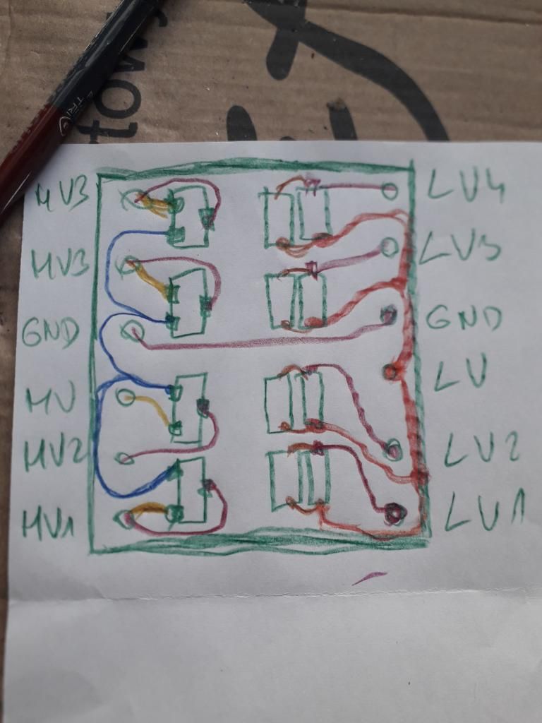

    Mam nową płytkę - taką samą. Polutowałem złącza bez problemów (a przynajmniej nie zauważyłem takowych).
    Przed podaniem napięć 5 i 3.3V chciałbym zapytać jak prawidłowo sprawdzić. Domyślam się, że to nie jest technologia kosmiczna, ale chciałbym uniknąć ew. błędów, któ©e uszkodziły(?) moją poprzednia płytkę.
    Pomierzyłem sobie też połaćzenia na płytce. Wygląda to jak na załączonym obrazku:
    Ręczny schemat połączeń płyty, pokazujący złącza HV i LV oraz GND na papierze
    Moje pytanie: w jakiej kolejności podawać napięcia i GND na poszczególne złącza (o ile ma to znaczenie), żeby na 100% nei uszkodzić układu.

    Wg twojego rysunku oporniki są równolegle do siebie i 3 tranzystory mają zwarte piny same ze sobą. Nie wygląda to dobrze.
    Przeczytaj co masz nadrukowane na tranzystorach, czy na 4. jest to samo i spróbuj znaleźć ich model dokumentacje, (wpisz googla model + smd marking)

    Zapomniałem dodać, że narysowałem połączenia na podstawie pipczenia miernika, a nie z przebiegu ścieżek na płytce. Może te tranzystory są pozwierana bo tak to wynika z ich aktualnego stanu? (sprawdzałem bez podawania jakichkilwiek napięć)

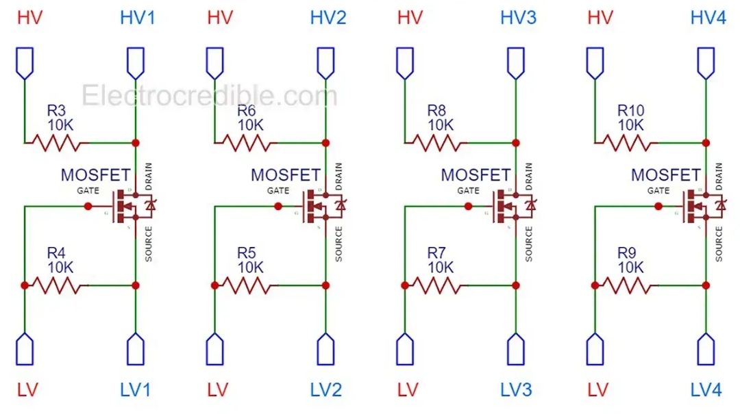

    Schemat układu poziomowania napięcia z tranzystorami MOSFET i rezystorami 10K

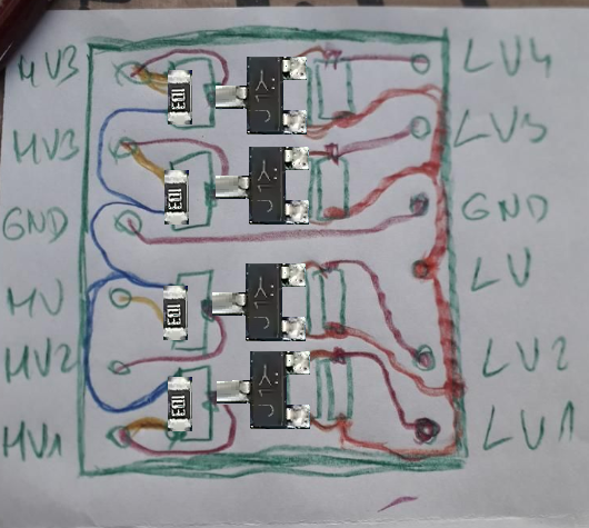

    Zdaje się, że płytka z dwoma rzędami rezystorów nie jest odmianą popularnego schematu konwertera poziomów z innym ułożeniem elementów, a błędnym montażem tego samego układu PCB.
    Jeśli się przyjrzeć dokładniej płytkom z obu PCB, to okazuje się, że tranzystory zostały wlutowane w miejsce rezystorów, a rezystory w miejsce tranzystorów.
    Taka płytka (z dwoma rzędami rezystorów) po prostu nie będzie działać.
    Kilka płytek konwertera poziomów logicznych; jedna z nich błędnie zmontowana
    To by też tłumaczyło, dlaczego Autor zmierzył zwarcia w dziwnych miejscach (post #24).
    Wg mnie, płytka Autora powinna być zmontowana tak:
    Ręcznie naszkicowany schemat konwertera poziomów napięcia z wlutowanymi elementami
  • #28 21750306
