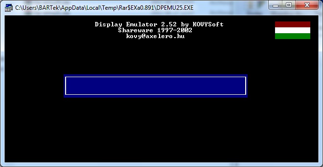

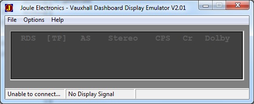

Tak sobie obserwuję od miesięcy Twoje zmagania... Do radyjek bez wyświetlaczy od lat są emulatory na PC. Możesz z nich podejrzeć interfejsy bo schematy są ogólnodostepne. Transmisja chyba też nie jest tabu Mam całą kolekcję tych programów, ale każdy można znaleźć w sieci.
Niemniej interfejs możesz odgapić.. Jeśli podłączasz to prosto do procka a nie do PC to pewnie bufory nie są potrzebne... niveasoft
PS. Tak w ogóle to zabierasz się do tego jak pies do jeża - wpisz w Google "Opel TID protocol" i zobaczysz że nawet dzieci w Arduino mają to już rozpykane Sens to by miała może jakaś apka na Androida - coś chyba skrobnę jak będę się nudził , ale to się zdarza rzadko

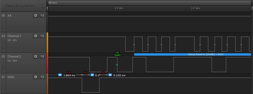

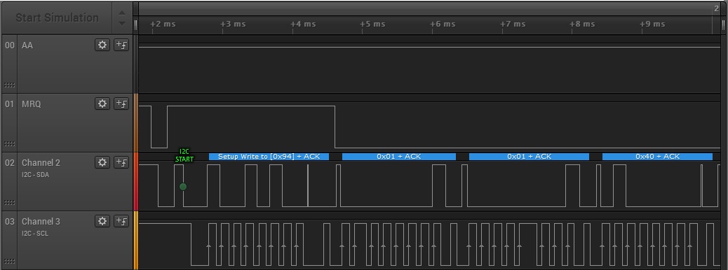

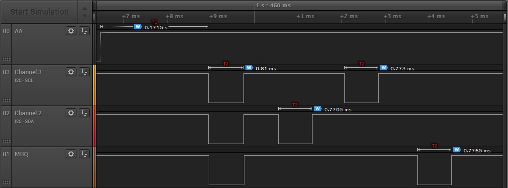

Moje zrzuty transmisji pomiędzy radiem a TID'em wyglądają następująco (Salae), co potwierdza poniekąd ustalenia Dario:
Sekwencja Power On Test - po włączeniu radia (sygnał AA staje się równy 12V) - służąca sprawdzeniu magistrali:
Początek transmisji (TID potwierdza swoją obecność poprzez ściągnięcie SDA po trzecim ściągnięciu MRQ do ZERA):
I obrazek, który potwierdza fakt, iż Slave (wyświetlacz TID) potwierdza każdy bajt (adres, czy bajt danych) niezależnie od tego, czy jest adresowany do niego (czy zgadza się adres):
