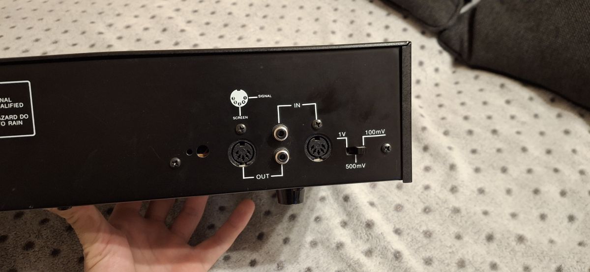

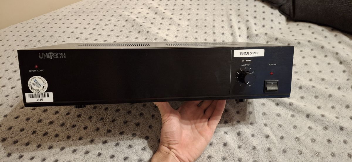

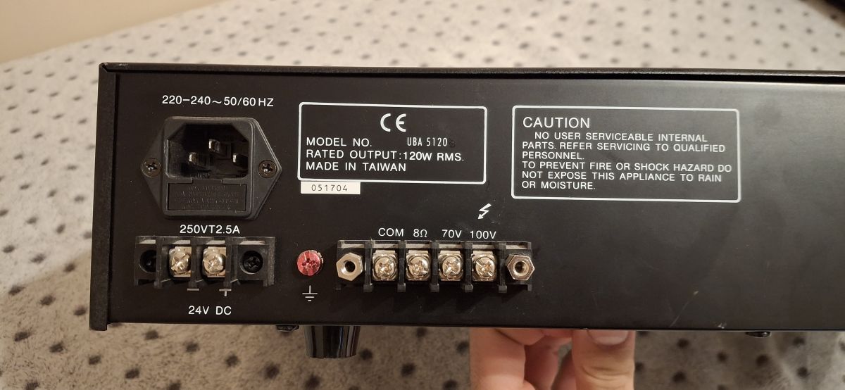

    Witam, jak prawidłowo podłączyć dwa głośniki kolumnowe i jedną tubę basową?

    To wygląda na jakiś wzmacniacz od nagłośnienia obiektów typu korytarze. Monofoniczne. W salonie domowym zupełnie nie przydatne. Ale niech się jeszcze wypowiedzą fachowcy.

    To monofoniczny wzmacniacz radiowęzłowy i raczej słabo się nadaje do typowego słuchania muzyki w salonie.
    Najlepiej sprzedać i kupić jakieś stereo. :-)

    Sygnał monofoniczny (czyli jeden kanał stereo) ze źródła dźwięku (Telefon? Komputer? itp) należy podać na wejście (IN), czyli górne gniazdo RCA. Aby ze źródła dźwięku podać na to wejście sygnał stereo, należało by wykonać rezystorowy sumator kanałów stereo (L i R) do mono
    Do zacisków terminala wyjściowego COM (czyli -) i 8 om (czyli +) można podłączyć jedną kolumnę o impedancji 8 om, lub szeregowo dwie kolumny o impedancji 4 om, lub równolegle dwie kolumny o impedancji 16 om.
    Żadnej "tuby basowej" (cokolwiek to znaczy :-)) dodatkowo już nie da się tam podłączyć.
    Choć na upartego można użyć tego wzmacniacza do zasilenia subwofera pasywnego o impedancji 8 om, tyle że bez odpowiedniego filtrowania pasma, jest to mało sensowne.
    Do zacisków 70V lub 100V podłączamy wyłącznie kolumny/głośniki radiowęzłowe z odpowiednimi transformatorami głośnikowymi.
