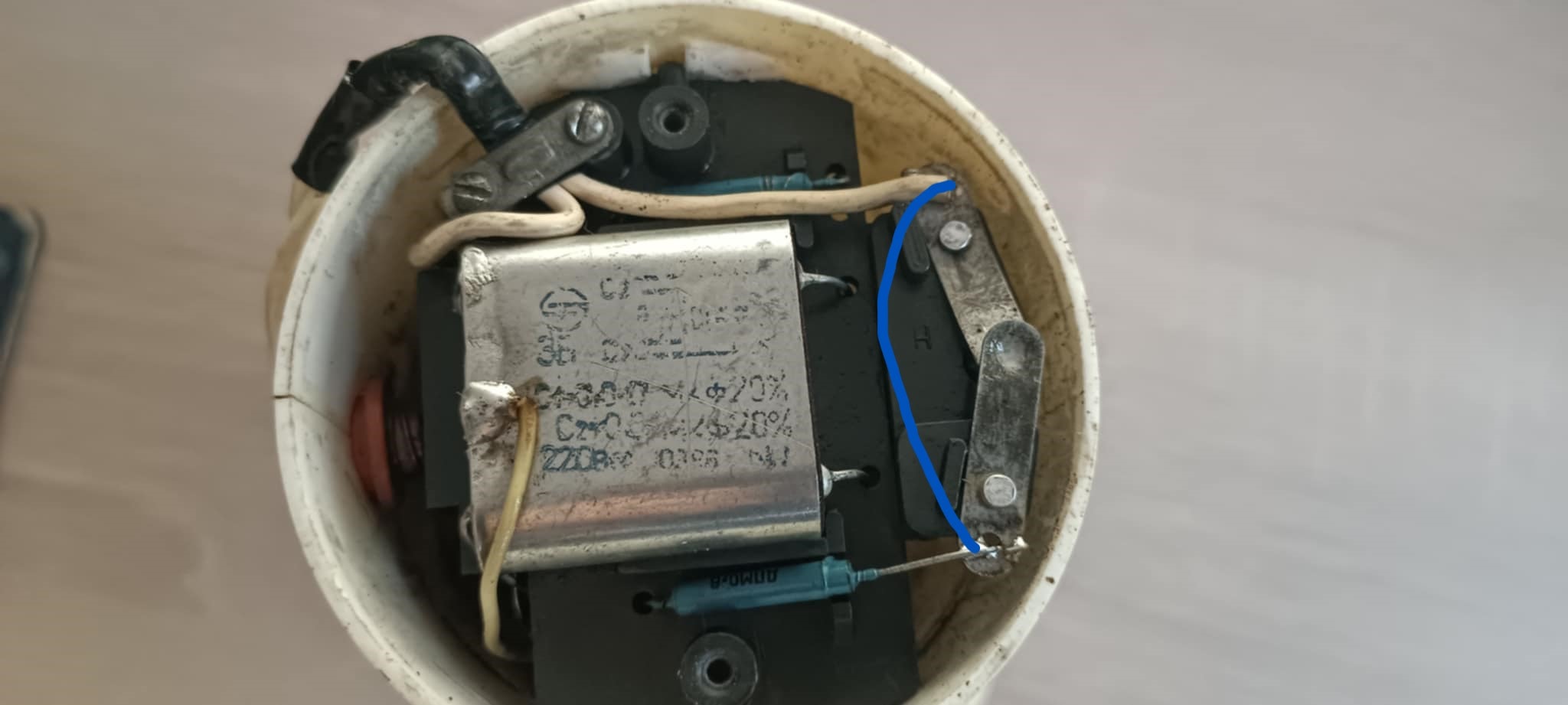

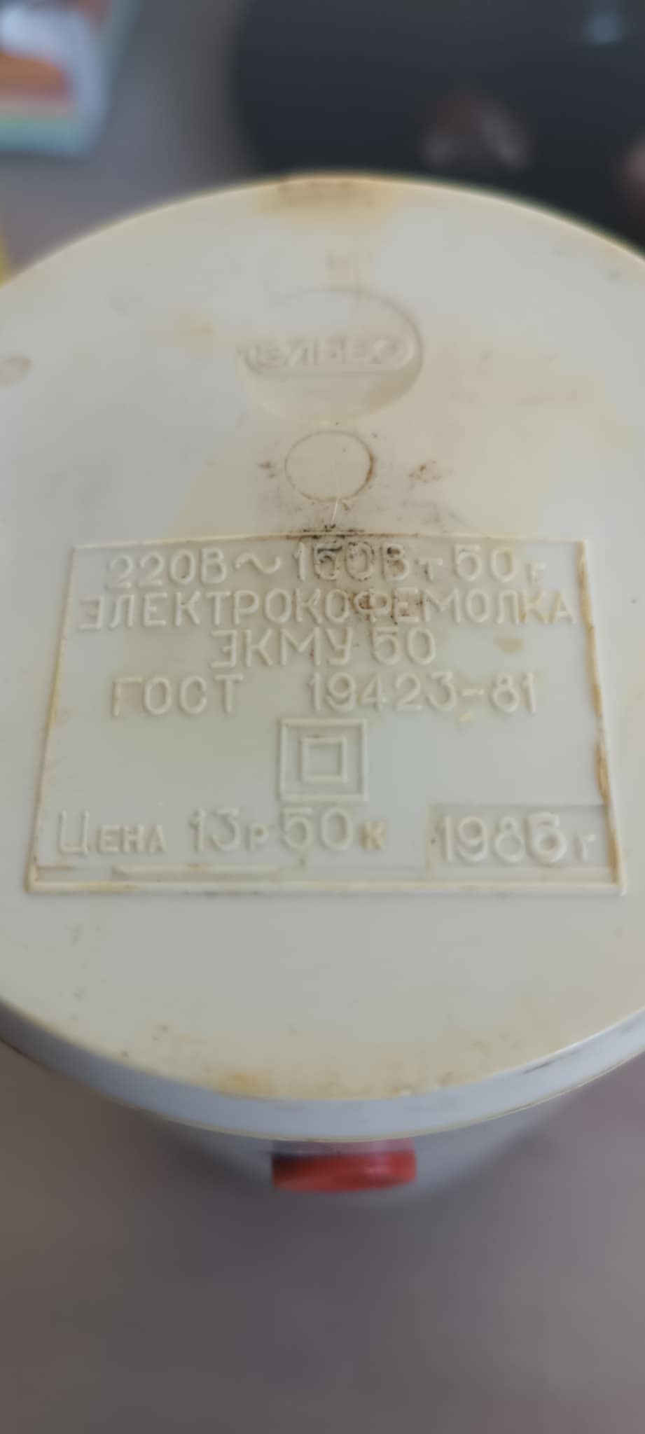

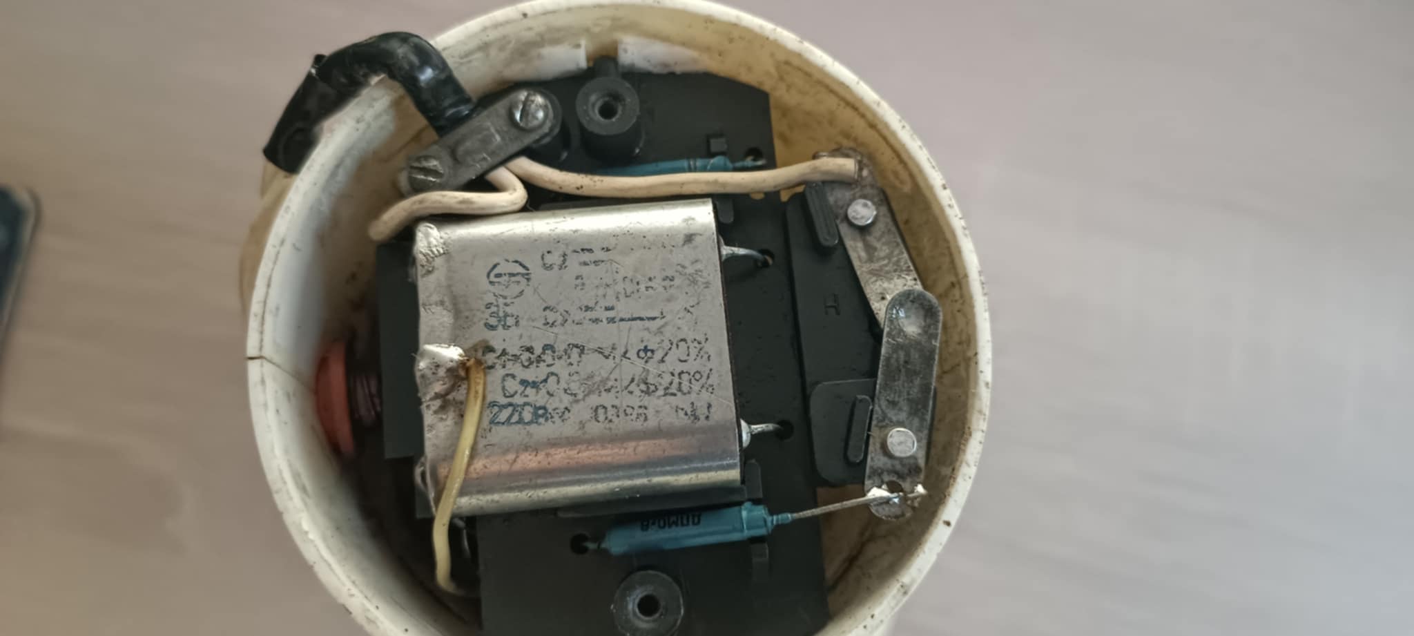

    Posiadam taki młynek jak na zdjęciach w załączniku. Któregoś ranka, po poruszeniu kablem, po prostu przestał działać. Rozkręciłem, sprawdziłem (prąd dociera do młynka, blaszki przewodzą prąd), ale nic więcej się nie dzieje. Co mógłbym jeszcze sprawdzić, jak to "ugryźć"?
    AI: Czy po włączeniu młynka słychać jakiekolwiek dźwięki (np. buczenie, próby ruszenia silnika), czy jest całkowicie martwy?
    Nic nie słychać, jest cisza.
    AI: Czy sprawdzałeś wyłącznik, bezpiecznik termiczny lub kondensator (jeśli taki jest w środku)? Jak wyglądają te elementy?
    Na pierwszy rzut oka wszystko wygląda w porządku.

  • #2 21633172
    stanislaw1954
    Posty: 15004
    Pomógł: 1982
    Ocena: 4562
    Miałeś rozebrany, trzeba było pokazać ...

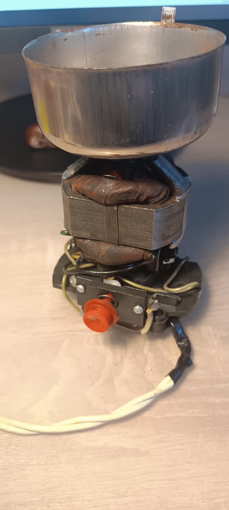

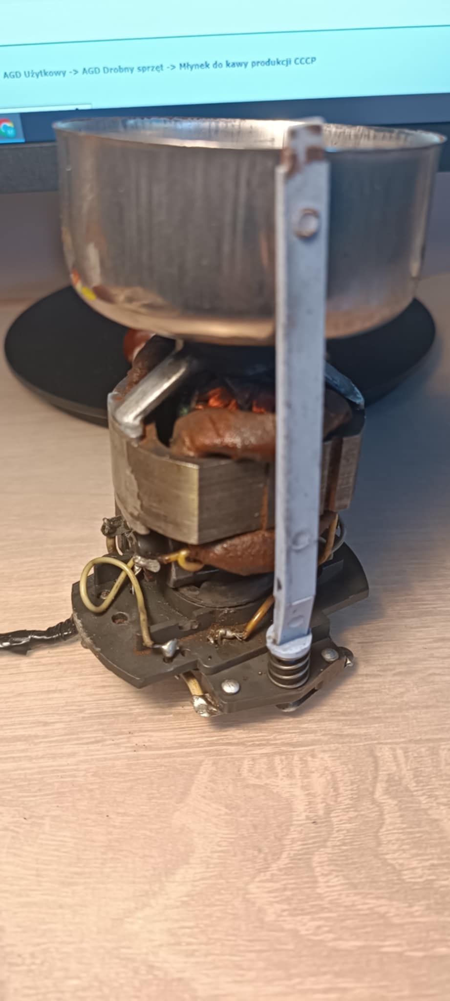

  • #3 21633181
    Tupolevsky
    Posty: 8
    Proszę bardzo

  • #4 21633187
    stanislaw1954
    Posty: 15004
    Pomógł: 1982
    Ocena: 4562
    Fajnie, a na których blaszkach masz "prąd", choć to nie tak ,bo prąd dopiero będzie, jak urządzenie pracuje.
  • #5 21633211
    Tupolevsky
    Posty: 8
    O, na tych. Jedne blaszki są od dosyć prostego zabezpieczenia (ten niebieski podłużny plastik), a drugie są od czerwonego guzika, za pomocą którego uruchamiamy urządzenie.

    Podłącz zasilanie bezpośrednio do silnika, z pominięciem tego wyłącznika na górze młynka.

    Miernik do ręki i posprawdzaj ciągłość obwodu, zaczynając od wejścia przewodu zasilającego, poprzez wyłącznik itd...

    Jak rozumiem, takie połączenie mam zrobić?
    To zrobiłem w pierwszej kolejności i wszystko wydaje się być w porządku.

    Victoria! Młynek zaczął "gadać". Powód był kuriozalny — jak wspominałem, młynek "padł" w momencie, kiedy poruszyłem delikatnie przewodem. Kiedy rozkręciłem sprzęt i sprawdzałem ciągłość obwodów, wraz z rzeczonyn przewodem zasilającym, wszystko było w porządku (dałbym sobie za to uciąć rękę) — przewód w momencie pomiaru ułożył się w taki sposób, że faktycznie musiał działać (przynajmniej przez chwilę), ale po złożeniu wszystkiego (i ciągłym ruchu przewodu) już potem nie, przez co problemu trzeba było szukać gdzie indziej.
    Dzisiaj, siadając do tego, sprawdziłem jeszcze wszystko raz i dopiero wyszło przysłowiowe szydło z worka. W międzyczasie rozłożyłem młynek na części pierwsze i przy okazji przeczyściłem wszystko, przelutowałem dwa kabelki dla pewności i po wymianie przewodu zasilającego (który przy ponownej próbie okazał się wadliwy) wszystko działa. Szczotki sprawdzałem wcześniej, więc wiem, że to nie ich wina, ale warto mieć na uwadze, że powolutku kończy się ich czas (ale jeszcze posłużą długo).
