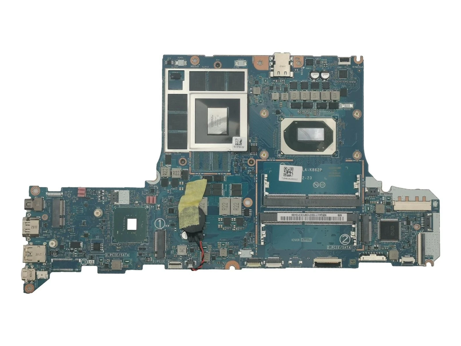

    Cześć, grałem ostatnio w gierkę na laptopie, aż nagle wyłączył się i nie chciał się już włączyć. Oddałem go do serwisu. Tam okazało się, że procesor uległ zwarciu i cała płyta jest do wymiany (koszt około 2 500 zł). Na razie jest to dla mnie za drogo, więc zastanawiam się, czy da się w jakimś serwisie odlutować uszkodzony procesor i przylutować nowy? I czy jest sens w ogóle naprawiać prawie 4-letniego laptopa, czy już lepiej zbierać pieniądze na nowy? (Laptop Acer Predator Helios 300 z RTX 3060 i Intel Core i7-10750H)

    Nie wie. Bo poszli po łatwiźnie i zaproponowali wymianą całej płyty.
    Są dwie opcje albo uszkodzona sekcja zasilania na płycie, albo uszkodzona sekcja zasilania i CPU.
    Co to za serwis? Producenta?

    Masz zapewne płytę jak w tym temacie Link
    - o tym modelu Helios 300 na forum jest kilka tematów
    Masz sentyment do tego laptopa (nie zalecany do gier... może z podkładką chłodząca)
    - daj zlecenei naprawy na forum , sa tacy co się jej podejmą
    - uszkodzenie może być tak jak napisano wyżej , niekoniecznie cpu 10th gen
    Napisz dokładny opis modelu
    - np. Acer Predator Helios 300 (PH317-51)
    Możliwe z takim cpu i NVidia RTX3060 to PH315-53-xxxxx
    czyli LA-K862p
    chipset HM470
    Acer Predator Helios 300 i7-10750H – czy da się wymienić procesor po zwarciu?
    Płyty b. drogie

    Często w tych Acerach pada przetwornica procka dostaje zwarcie co skutkuje uszkodzeniem procesora. Tylko diagnoza odpowie na to pytanie.

    Jeżeli CPU przeżył to naprawa pewnie ~500zł, jeżeli nie to naprawa z ~1200-1500zł.
    Nawet jak uda się to ogarnąć to ciekawe po jakim czasie znów się uszkodzi. Na naprawę trzeba by otrzymać z 6-12 miesięcy gwarancji aby miało to sens, a mało kto tyle Ci da.
    Jeżeli uszkodzony jest też CPU to bym to sprzedał i kupił coś nowego.

    Ja w jakimś acerze chyba z takim samym RTXem miałem zwarty górny klucz w drMos do GPU, a mimo tego grafika przeżyła. Może z CPU też będzie trochę szczęścia, choć one zazwyczaj mają wyższą rezystancję i mogło jednak upalić ten procesor.
    Znajdziesz serwis który ma CPU na podmianę to można wymieniać, jak nie to... Nie.

    Trzeba pomierzyć oporności na cewkach , i sprawa będzie jasna.
    Jest SM i *.brdview
    p.s
    tam padał najczęściej : most, albo cpu albo DC-DC dla cpu
    cpu SRH8Q i7 - 10750H na (ali ..) to ok. 110-130.$
    most HM470 SRJAU to zaczyna sie od 40.S

    >>21744284 Acer Predator Helios 300 PH315-53-73QQ — to dokładny opis modelu. Płyty główne na AliExpress kosztują około 1 900 zł, dlatego właśnie myślałem o wymianie tylko procesora, choć nie wiem, czy wyjdzie to jakoś dużo taniej.
