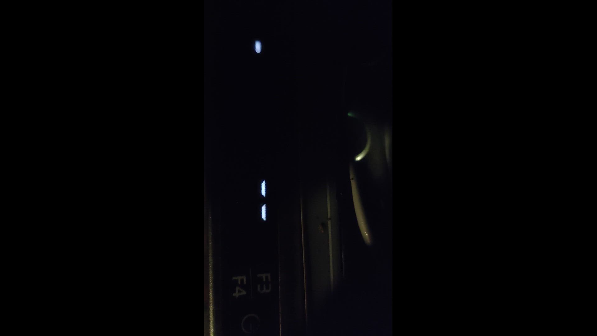

    Dzień dobry. Szukam odpowiedzi, z czym może być związana usterka w zmywarce Beko, model DIN 28431
    Wyświetlacz miga tak jak na filmie, nie reaguje na przyciski; gdy jednak po wielu próbach uda się uruchomić, działa, podgrzewa wodę i wypuszcza ją, choć dalej wyświetlacz mruga.
    Wyjąłem moduł wybierający programy z wyświetlaczem, ale nie widać na nim śladów wilgoci.
    Proszę o podpowiedź, gdzie szukać przyczyny takiego zachowania się zmywarki

    Do sprawdzenia zasilanie procka, wahania napięcia mogą go resetować. Trzeba sprawdzić kwarc o ile jest zewnętrzny.
    W każdym razie trzeba wyciągnąć moduł i wykonać pomiary miernikiem.
    Jak się zachowuje płyta przy podłączeniu tylko 230V?

    Sprawdź czy kable na łączeniu drzwi nie są popękane, nie mają przerw lub nawet zwarć. Jeśli masz diodę - wskaźnik podłogowy, wymontuj go. Też czasem takie cuda przyprawia

    >>21748356 Odłączyłem diodę podłogową, ale wyświetlacz mruga cały czas, czyli bez zmian. Kable już sprawdziłem, ale zrobię to jeszcze raz, zanim będę musiał kupować moduł z wyświetlaczem.

    Zachowanie typowe dla uwalonej wiązki pod drzwiami.

    Bardzo dziękuję wszystkim, którzy próbowali podpowiedzieć, jak rozwiązać problem z migającym panelem. Rozwiązanie, jakie zastosowałem, to wymiana modułu.
    Zmywarka działa.
