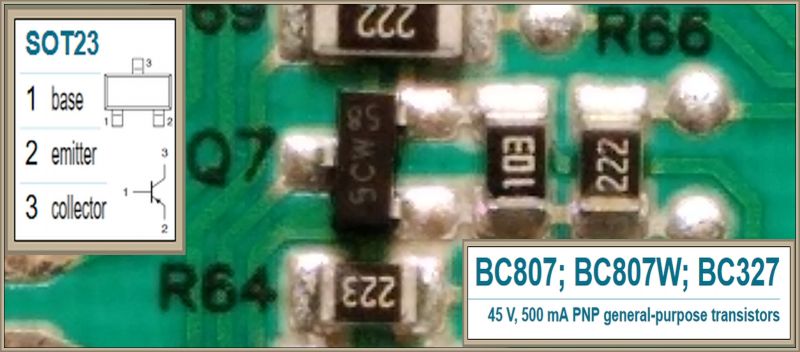

    Potrzebuję pomocy w ustaleniu jaki tranzystor mogę zastosować w module zmywarki Beko w miejscu Q7. Zmywarka ma problem z wyświetlaczem, okazało się że tranzystor Q7 jest uszkodzony oraz rezystor obok niego. Może ktoś ma taki moduł pod ręką i pomoże dojść do tego.
    Model zmywarki DIN28431
    Zatem proszę uprzejmie wszystko na foto + to, że Q8 + rezystory to jest to samo :D

    Bardzo bardzo dziękuję.

    Tranzystor kupiłem i wymieniłem ale zmywarka nie wstała. Moduł poza uszkodzonym tranzystorem i rezystorem wygląda ok. Nie jestem specjalistą w pomiarach. Podobnie jest w panelem, nie widać żadnych uszkodzeń. Obecnie szukam zmywarki na części i dalej będę próbował naprawić. Na forum jest podobny przypadek z tą samą zmywarka ale gość wymienił i moduł i panel. W tamtym przypadku moduł był mocno uszkodzony.

    Posty: 5
