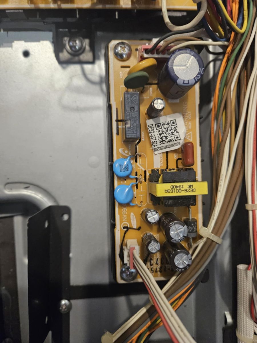

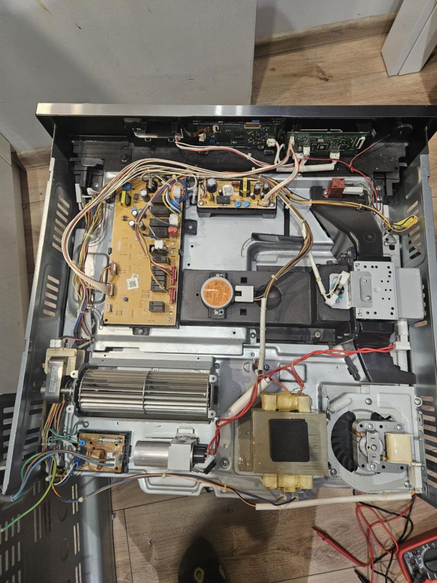

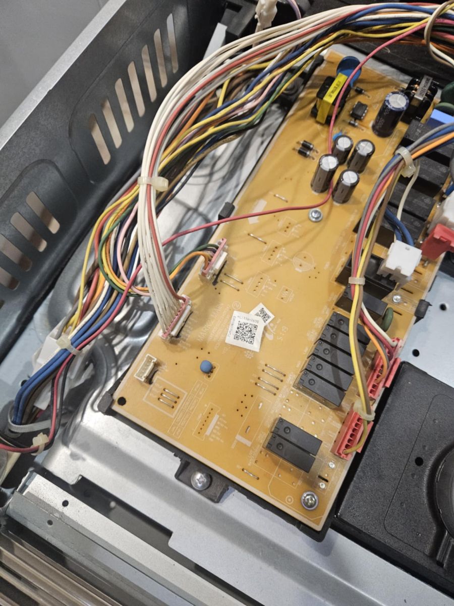

    przychodzę z problemem w piekarnik/mikrofalówka Samsung NQ50J9530BS. Piekarnik z dnia na dzień zaczął bardzo wolno się nagrzewać, dodatkowo nie jest w stanie nagrzać się powyżej 205°C. Przeprowadziłem wstępną diagnostykę, jak w wielu podanych na forach wątkach. Sprawdzone grzałki: dół 52,4 Ω, termoobieg 51 Ω, górna 37 Ω, grill 46 Ω. Po dalszej diagnostyce — w zależności od wyboru trybu pracy na panelu dotykowym — napięcie 230 V dochodzi tylko do grzałki od termoobiegu (w trybie termoobieg, konwencjonalnym itp.) lub do grzałki grill w trybach grill; grzałka dół i grzałka góra — nic.

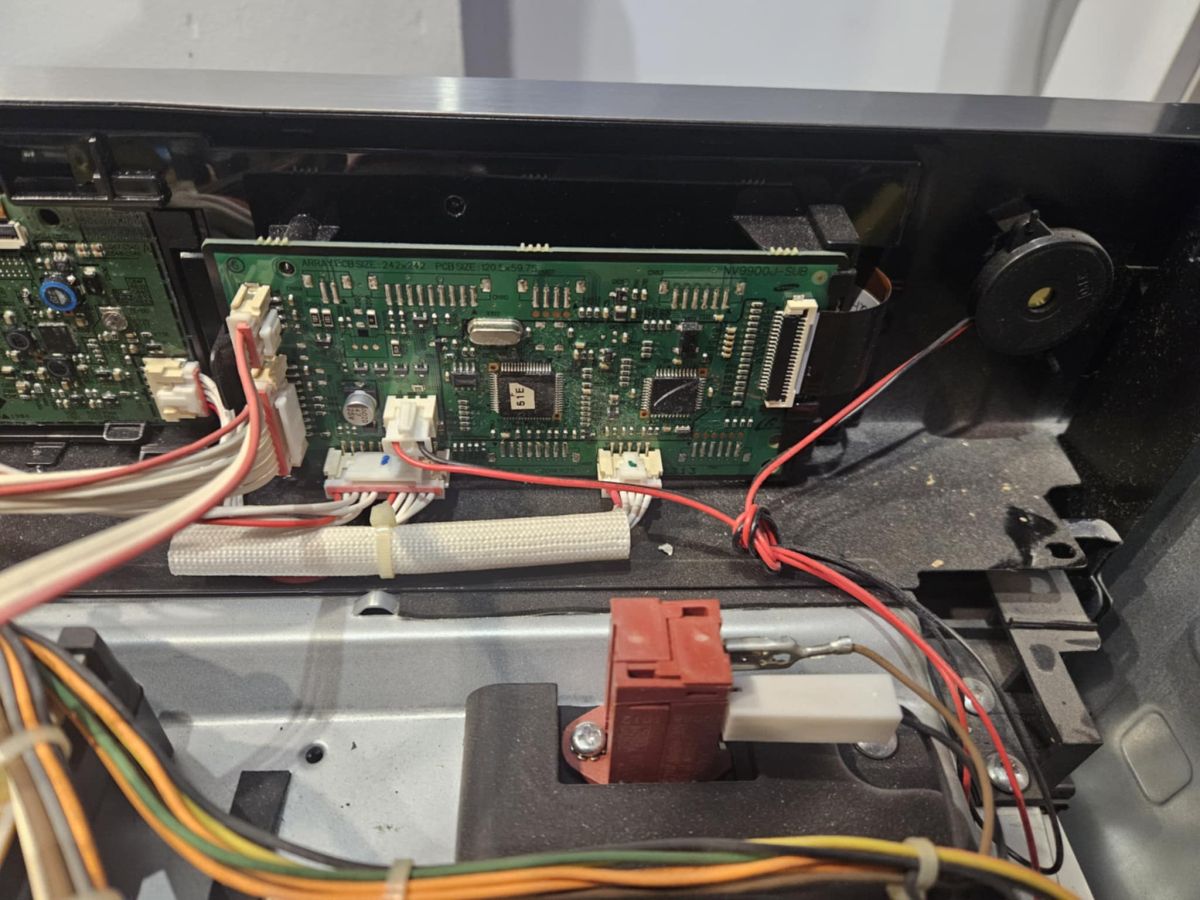

    Napięcie 230 V dochodzi do PCB, wentylatorów i reszty, i te dwie grzałki na przemian działają. Dodatkowo sprawdzone na przejście wszystkie trzy termostaty (zabezpieczenia termiczne) napotkane na drodze kabli. Również sprawdzone na działanie otwarte/zamknięte czujniki drzwiczek z obu stron. Potrzebuję porady, co dalej mógłbym z tym zrobić, nie mam żadnego schematu, rozcinałem dziesiątki trytytek i szedłem po kablach i z tego, co zrozumiałem, to moduł zasilający (PCB) zasila moduł sterujący, który następnie "obsługuje" panele dotykowe, które powinny wrócić z sygnałem do PCB w zależności od nastaw i przesterować odpowiednie przekaźniki, mam nadzieję, że dobrze to rozumiem. Jakbym mógł prosić o jakieś porady, wskazówki co do dalszej diagnostyki/naprawy, to będę wdzięczny. Pozdrawiam
    Widok wnętrza panelu sterującego z płytką PCB piekarnika Samsung Zbliżenie na moduł zasilający PCB w piekarniku Samsung, widoczne kondensatory i przewody Zbliżenie na tylną stronę płytki PCB z widocznymi ścieżkami i punktami lutowniczymi Widok wnętrza piekarnika z odsłoniętą płytką PCB i wieloma przewodami Zbliżenie na płytkę PCB urządzenia Samsung z licznymi przewodami i złączami Zbliżenie na płytę PCB piekarnika Samsung z widocznymi oznaczeniami i kodem QR Wnętrze piekarnika Samsung z odsłoniętą elektroniką i okablowaniem
    AI: Czy na panelu piekarnika pojawiają się jakiekolwiek kody błędów lub nietypowe komunikaty podczas próby nagrzewania lub w trakcie pracy?
    Nie.
    AI: Czy sprawdzałeś czujnik temperatury (np. NTC/PTC) – jego oporność w temperaturze pokojowej oraz czy zmienia się ona podczas nagrzewania? Jeśli tak, to jakie były wyniki?
    Nie mogę właśnie zlokalizować styków od czujnika; może ktoś podpowie, gdzie może być, aczkolwiek empirycznie działa prawidłowo, informuje, gdy piekarnik osiągnie zadaną temperaturę itd.

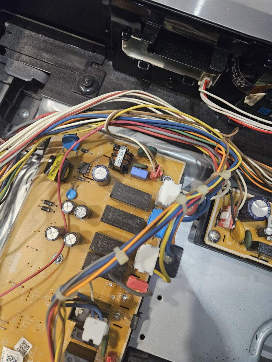

    Z twojego opisu wydaje się, że nie włącza się dolna grzałka. Nagłość sugeruje uszkodzenie, a nie zużycie. Zabezpieczenia/termiki/drzwi nie pozwoliłyby włączyć żadnego grzania, stąd raczej sprawne. To samo zabezpieczenia drzwi. Pozostaje sprawdzić samą grzałkę dolną lub obwód jej sterowania, np. czy dostaje napięcie, kiedy powinna, czy ma właściwą oporność. W ostateczności można krótko zasilić ją bezpośrednio z 230 V, oczywiście po całkowitym odłączeniu od całej reszty piekarnika.
    Może być winien jej przekaźnik - często są oznaczenia na płytkach. Może tylko tranzystor włączający ten przekaźnik. Może zwariował czujnik temperatury - chociaż to łatwo sprawdzić, nastawiając niższą temperaturę, którą jest w stanie osiągnąć. Btw. może są tryby serwisowe z autodiagnostyką?

    >>21745011 Właśnie nie włączają się dwie grzałki, gdyż górna grzałka jest tak jakby podwójna, konstrukcja sztywna, ale ma osobne zasilania i jedna z nich "górna standard" nie działa wcale w żadnym trybie, za to grzałka górna "grill" działa w trybie grill. W zasadzie z czterech grzałek, tj. termoobieg, dół, górna, grill, działają tylko termoobieg oraz grill.
    Dorobiłem kabel i zasiliłem dolną oraz górną grzałkę napięciem 230 V z gniazdka na zaciskach. Górna grzałka robi się czerwona, dolnej nie widać, ale obudowa robi się gorąca, więc problem nie będzie niestety dotyczył samych grzałek — są sprawne. Czujnik temperatury działa prawidłowo, w sensie odstawia napięcie po osiągnięciu niższych temperatur przez grzałki, aż do 205 °C, powyżej których widocznie jedna grzałka nie jest w stanie nagrzać. Nie mogę znaleźć żadnej informacji o jakimś trybie serwisowym czy autodiagnozie; jedyne, co znalazłem, to tryb demo. W instrukcji są tylko napisane kody błędów, ale żaden mi się nie wyświetla.
    Niestety, dalsze kroki, jeśli chodzi o elektronikę, to przecieranie szlaków. Jeśli chodzi o przekaźniki, to mam cztery na PCB, do których idą kable od grzałek:
    1. "steam heater in" (kabel szary od dolnej grzałki)
    2. "option" (żółty od grzałki "grill")
    3. "phase-conv grill-in" (pomarańczowy od grzałki górnej "standard")
    4. "phase-bottom grill out" (czerwony od grzałki termoobiegu).

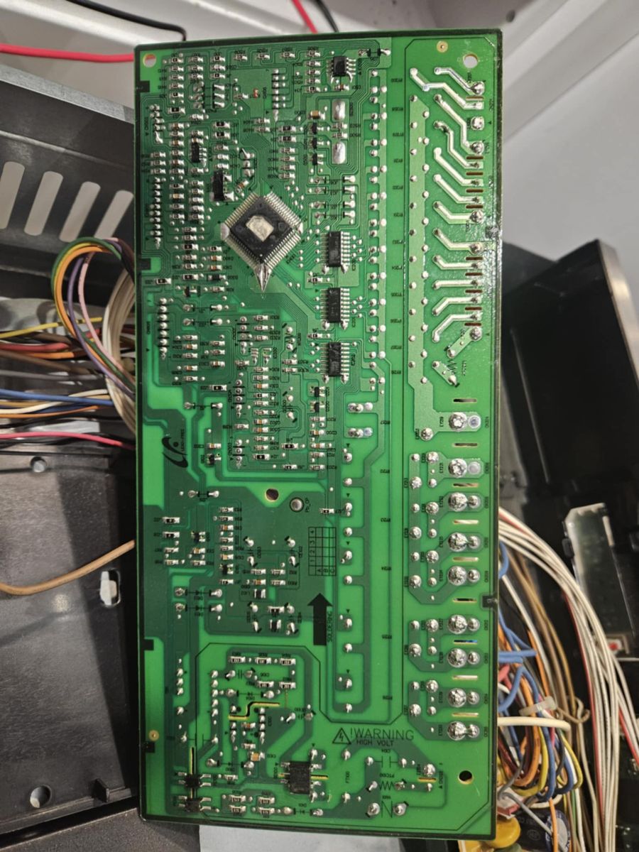

    Wychodzi z tego, że musiałyby być uszkodzone przekaźniki nr 1 oraz nr 3. Intuicja podpowiada mi, że raczej mało prawdopodobne, by oba zużyły się w tym samym momencie. Niestety, nie mam żadnych schematów, także nie wiem, gdzie powinno iść napięcie w zależności od wybranego trybu. W każdym razie widzę, że po drodze od sygnału z PCB, od panelu dotykowego do przekaźnika, jeszcze są po drodze dwa układy scalone. Jedno, co mi nie pasuje na logikę, to to, że w trybie konwencjonalnym napięcie idzie na grzałkę od termoobiegu. Pytanie, czy to normalne? Chyba że wszystkie 3 grzałki poza "grill" pracują w trybie konwencjonalnym oraz termoobiegu, a różnią się one tylko pracą wentylatora.

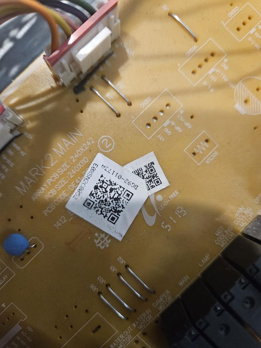

    Generalnie zaczynam rozumieć, że nie będzie to łatwa przeprawa jak np. wymiana grzałki; chyba będzie wykraczać to poza moje umiejętności. Jedno, o co chciałbym jeszcze dopytać, to wymiana całego PCB na gotowca. Niestety, z tego co widzę, są dostępne PCB z tym samym numerem tj. DE41-00435A, ale z innym kodem i na oko np. wlutowanymi przekaźnikami w inne miejsce. Czy przelutowanie przekaźników załatwi sprawę, czy trzeba będzie również jakoś przeprogramowywać takie PCB?
