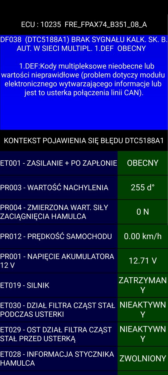

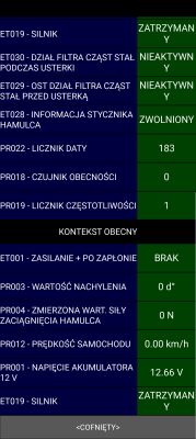

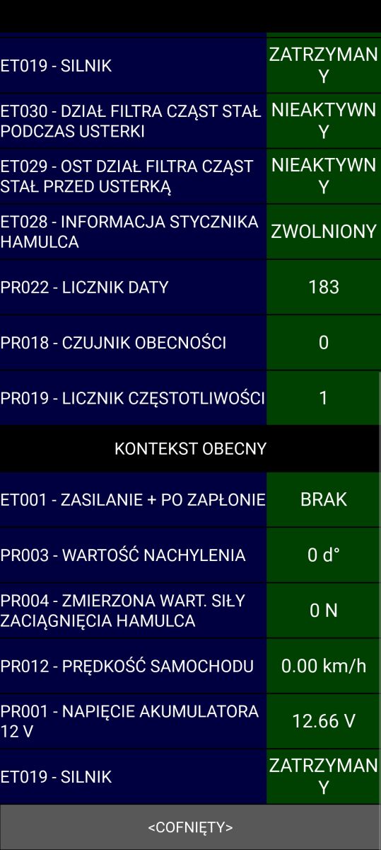

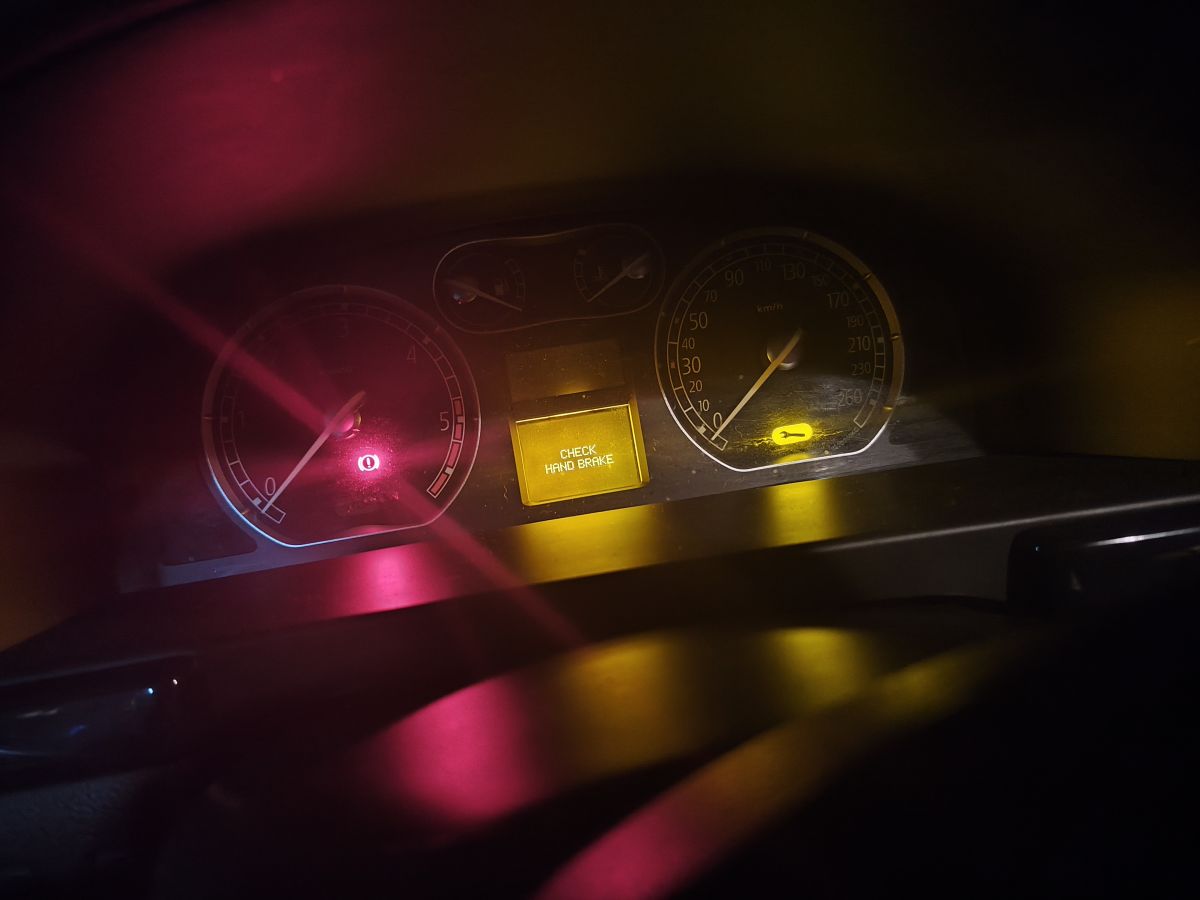

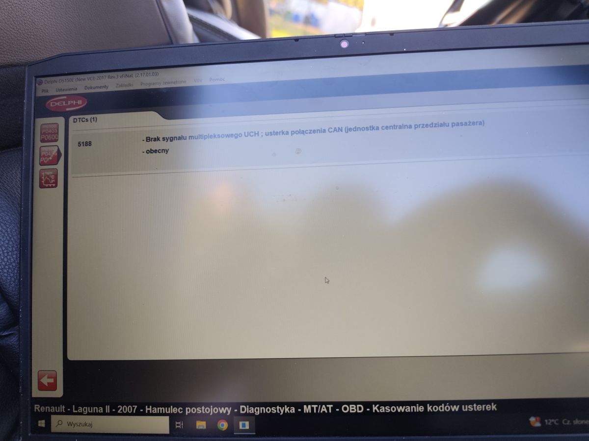

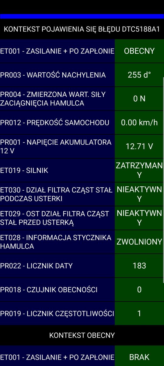

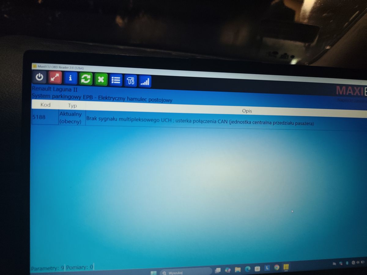

    Witam wszystkich serdecznie. Mam problem z Laguna 2 PH2, 2007 r., 2.0 dCi, manualna skrzynia.

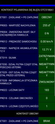

    Chodzi o ręczny automatyczny. W zeszłym miesiącu, jakoś pod koniec, pewnego razu zaciągnął się sam, jak zawsze, i zrobił zgrzyt i koniec - zero odzewu. Wysłałem go do regeneracji. Wrócił w zeszłym tygodniu. Wczoraj był zakładany i teraz problem polega na tym, że zaciąga się sam, ale nie odpuszcza automatycznie - trzeba ręcznie go zwolnić. Gdy jest zaciągnięty, wywala błąd na desce rozdzielczej. Wszystkie błędy, jakie są, załączam do postu. Może ktoś z was miał podobnie i rozwiązał ten problem, bo nie wiem, gdzie jeszcze szukać przyczyny związanej z tym hamulcem.
    Błąd 5188 na ekranie diagnostycznym Renault Laguna II – brak sygnału UCH
    Zrzut ekranu z diagnostyki błędu DF038 dotyczącego hamulca ręcznego w Renault Laguna
    Zrzut ekranu z diagnostyki błędu DTC5188A1 systemu hamulca ręcznego Renault Laguna
    Zrzut ekranu z interfejsu diagnostycznego samochodu z danymi dotyczącymi hamulca ręcznego
    Laptop pokazujący błąd OBD 5188: brak sygnału UCH i usterka połączenia CAN
    Tablica wskaźników Renault Laguna z komunikatem błędu „CHECK HAND BRAKE”
    AI: Czy po regeneracji był robiony proces adaptacji lub kalibracji hamulca ręcznego przy użyciu komputera diagnostycznego?
    Tak było robione. Nic nie pomogło.

    No mnie to wygląda, że panowie w firmie, która regeneruje (czyżby Kaczory?), zamienili moduły albo zmienili konfigurację i dostałeś hamulec do wersji z automatyczną skrzynią biegów.
    Ręczny się zaciąga, bo widzi informację o gaszeniu silnika, natomiast automatycznie nie spuszcza, bo czeka na informację o D lub R z automatycznej skrzyni biegów. Zobacz, co masz w konfiguracji modułu hamulca parkingowego.
    Wartość nachylenia też jakaś z czapy.
    Chyba go rekalibrowali na stole podczas naprawy.
    Przydałyby się jakieś parametry rzeczywiste i odczyt konfiguracji.

    Temat uważam za zamknięty. Udało się znaleźć kogoś z lepszym komputerem i zrobić kalibrację hamulca, i tak jak kolega pisał, że był moduł ustawiony na automat zmiany, zrobione i ręczny zaczął działać jak należy. Wszystkie błędy usunięte, jeszcze raz dziękuję za rady i pomoc 💪. Pozdrawiam ☺️
