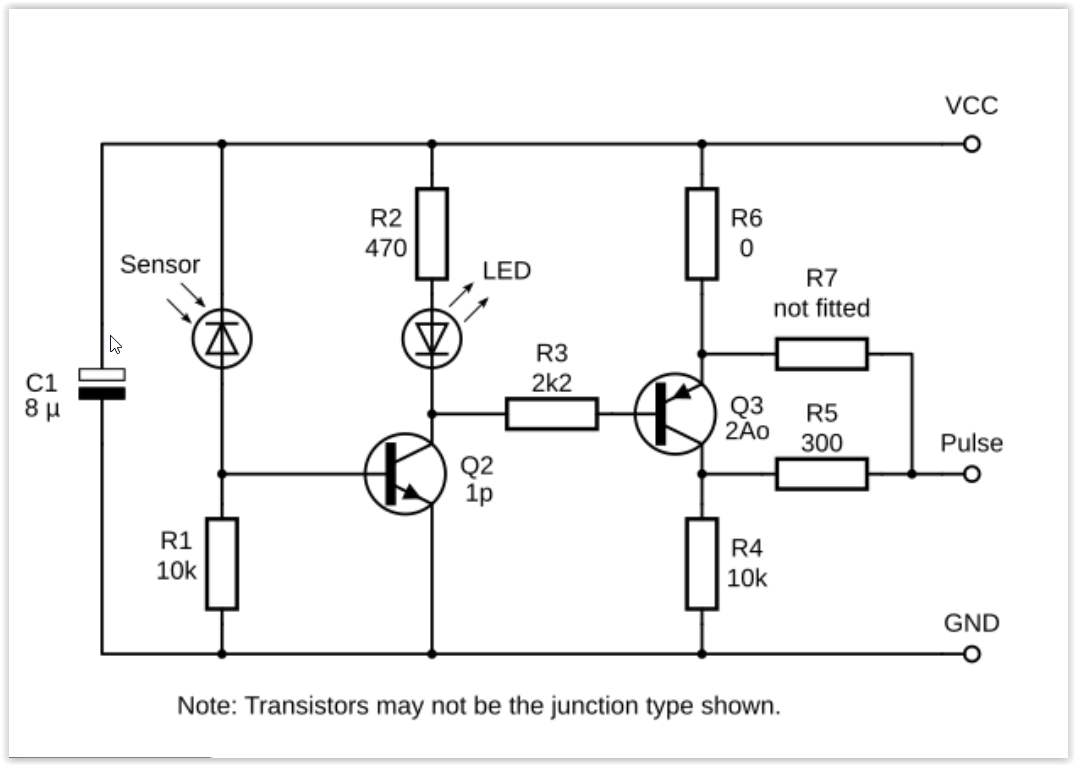

    Cześć. Poszukuję prostego układu detekcji błysków światła o zmiennej częstotliwości 1-50 błyskow /sek .Układ ( fototranzystor czy fotodioda) oddalony będzie o kilka cm . ma odczytać te błyski i to samo wyświetlić mi za pomocą diody LED układu. Mam taki schemat ale coś mi tu nie pasi -kondensator chyba zbędny no i ta dioda nie wiem czy nie powinna być za drugim tranzystorem

    Kluczowa sprawa to tzw. zewnętrzne oświetlanie. W rzeczywistym świecie może się ono zmieniać w bardzo szerokich granicach. Zbudowanie układu o tak dużej dynamice pracy nie jest proste. Nie wiadomo też jak silne będą te błyski w porównaniu do zewnętrznego oświetlania i jak długo one będą trwały. Musisz podać więcej informacji bez tego trudno określić czy proponowany układ będzie się nadawał.

    Zew. światła praktycznie nie będzie to ma być układ ( fototranzystor układu ) przyłożony do diody LED licznika ( licznik jest we wnęce ) dioda w liczniku pulsuje w zależności od obciążenia energią w danym momencie. Dioda LED układu ma po prostu odzwierciedlać błyski diody licznika .-to wszystko.

    Zakładam, że napięcie zasilania jest niskie np. 3..5 V. Użyj fototranzystor z rezystorem R1 szacunkowo 1M Pierwszy stopień wzmocnienia podłącz przez kondensator np. 10 nF. Bazę pierwszego tranzystora spolaryzuj do masy rezystorem 1M. Drugi stopień nie jest potrzebny

    Układ ma sens, ale jest policzony na ponad 50uA, a z fotodiody uzyskasz może z kilka uA przy dziennym oświetleniu, a ułamek uA przy oświetleniu z LEDa

    Możesz zacząć od tego układu ale zwiększaj rezystory aż będzie działać.

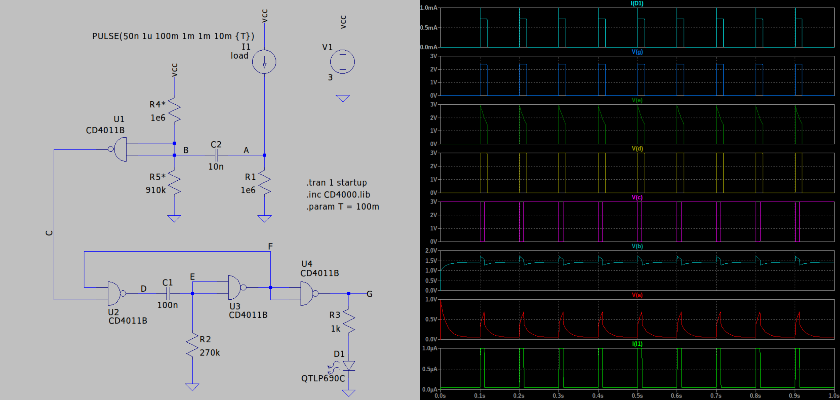

    Tu masz dość prosty przykład na bramkach CMOS.
    Zasilanie z 2 paluszków R6 dla 10Hz powinno wystarczyć na dwa lata.
    Schemat układu CMOS z wykresem czasowym symulacji działania bramek logicznych
    I1 to model fotoelementu z prądem ciemnym 50nA i jasnym 1µA.
    Przyjąłem błyski 10ms i tu założyłem 10Hz.
    C2 oddziela składową stałą wywołaną oświetleniem otoczenia.
    Dzielnik R4R5 ustala potencjał wejść U1 tuż poniżej napięcia progowego czyli połowy zasilania.
    Teraz niewielkie zwiększenie oświetlenia spowoduje wzrost napięcia w punkcie B i zadziałanie bramki U1.
    Monoflop U2U3 wydłuża impulsy leda D1 do 15mS tak, aby była możliwość dostrzeżenia okiem.
    Impulsy pobierasz z wyjścia G.

    Po pierwsze, wypadałoby zmierzyć parametry sygnału - jaki bywa prąd fototranzystora między błyskami, jaki podczas błysku. Myślę, że da się wykrywać nawet błyski znacznie słabsze od oświetlenia zewnętrznego, ale to już wymaga odpowiedniego układu - i te pomiary są potrzebne, żeby dobrać parametry układu.
    W układzie z #9 można dobierać R1 i dzielnik R4R5 do oświetlenia i impulsów, ale jeśli te impulsy będą za małe w porównaniu do oświetlenia, to nawet przy najlepiej dobranych układ będzie działać niepewnie, albo nie będzie działać wcale. Można zamiast R1 wstawić tranzystor, którego prąd będzie dobierany tak, by skompensować z małą nadwyżką prąd fototranzystora między błyskami - wtedy układ będzie mógł działać nawet przy błyskach znacznie słabszych od zewnętrznego oświetlenia.
    Co do poboru prądu - bramki CMOS pobierają bardzo mały prąd, gdy na ich wejściach jest napięcie bliskie masy, bądź +zasilania, ale przy napięciu bliskim połowy napięcia zasilania prąd może być spory - wypada to sprawdzić.

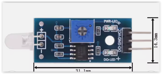

    Oświetlenia zew. nie będzie bo licznik jest we wnęce więc światło tylko z impulsów diody.
    Na pierwszy ogień idzie taki układ z fotodiodą za kilka zł. Ma wszystko w sobie o co mi chodziło .Jeszcze raz dziękuję Wszystkim za pomoc .Pozdrawiam. :-)
