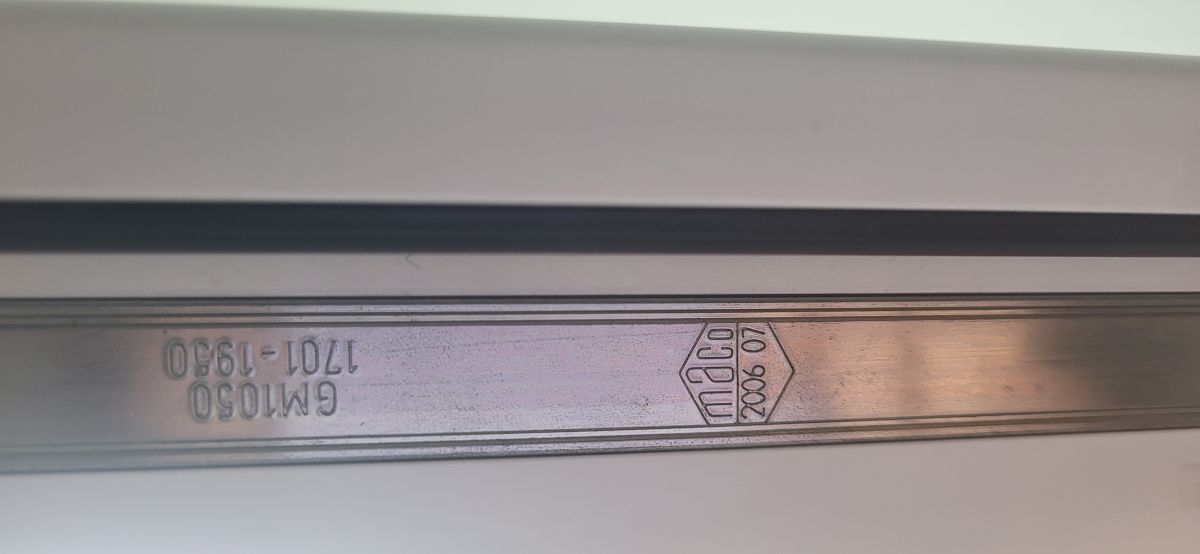

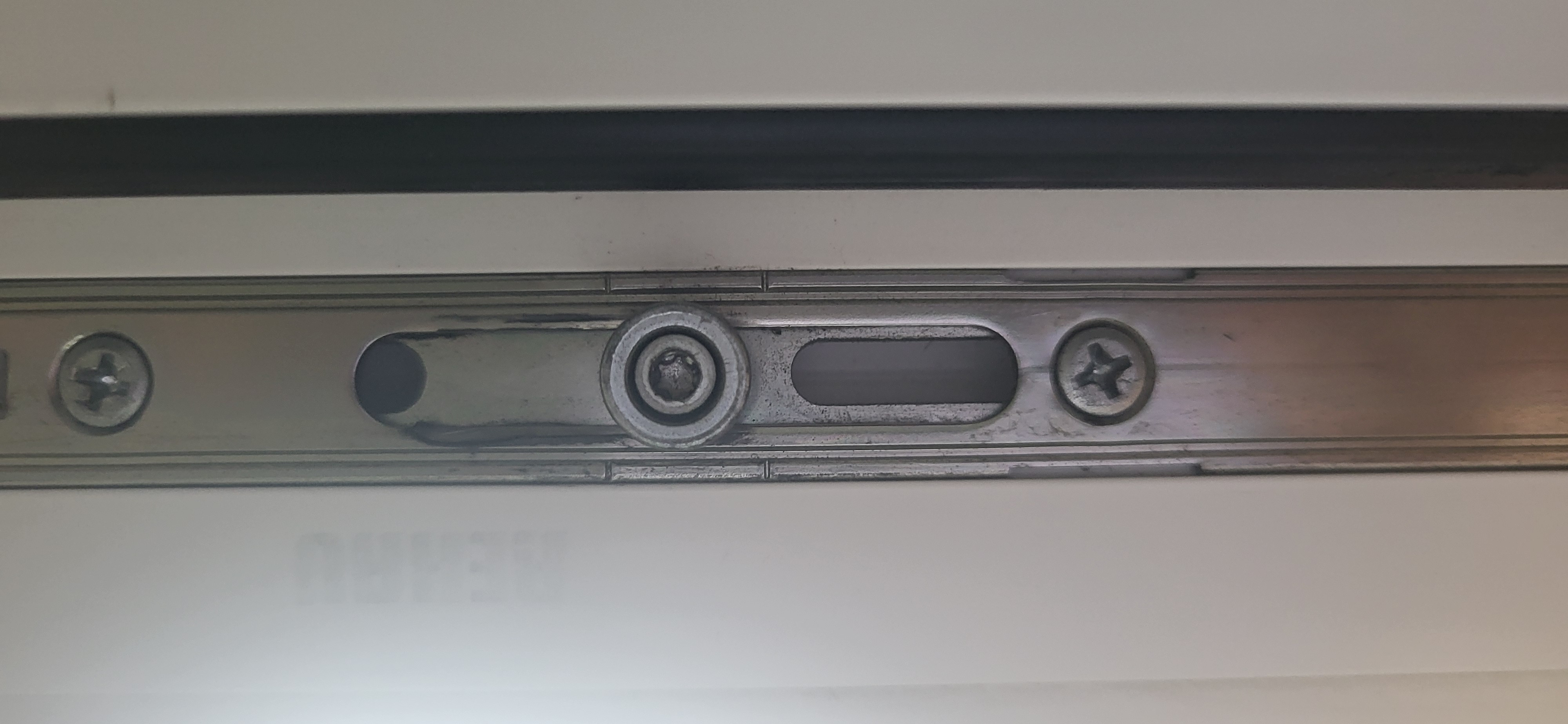

    Witam serdecznie.
    Chciałem przygotować okna na zimę. Nie robiłem tego wcześniej. Z filmu w sieci dowiedziałem się, że do regulacji potrzebny jest imbus lub kluczyk. Imbus nie pasował, zakupiłem kluczyk. Kluczyk uniwersalny nie pasuje również. Nie mam bladego pojęcia, czym kręcić, gdzie na tej listwie jest jakiś wskaźnik, oczko, które mam skierować do uszczelki. Być może ktoś wie, o co w tym chodzi, poniżej załączam zdjęcie poglądowe mojego problemu. Dziękuję za możliwą pomoc.
    Zbliżenie na bolec regulacyjny okucia okiennego Maco na metalowej listwie Zbliżenie na metalową listwę okucia okiennego firmy Maco, oznaczenie GM1050.
    AI: Czy możesz podać markę i ewentualnie model okna lub okuć, które masz zamontowane? Często na okuciach jest wybite logo producenta (np. Roto, Winkhaus, Siegenia, Maco) – to bardzo ułatwi podanie właściwego narzędzia.
    Maco
    AI: Który dokładnie element próbujesz regulować – chodzi o te wystające bolce/rolki na skrzydle okna, zawiasy, czy może coś innego? Jeśli możesz, opisz krótko, jak wygląda ten element, który chcesz przekręcić.
    Wystający bolec regulacyjny

    W tym przypadku potrzebny jest klucz lub końcówka (bit) torx.

    Może tak być, spróbuję. Nie pomyślałem o torxie. Dziękuję bardzo.

    Na pierwszym zdjęciu jest tylko rygiel, którym nic nie robisz - na futrynach są zasuwki do rygli, na których jest mimośród do regulacji, nimi kręcisz.

    Dopowiem, że jak od wewnątrz na dolnej części szyby i ew po bokach szyby któregoś okna zaczną pojawiać się kropelki wody, to lepiej ustaw okucie okna w tryb letni, lub jak jest taka możliwość - uniwersalny.
    W trybie zimowym, szybko gdzieś pojawi się grzyb.
