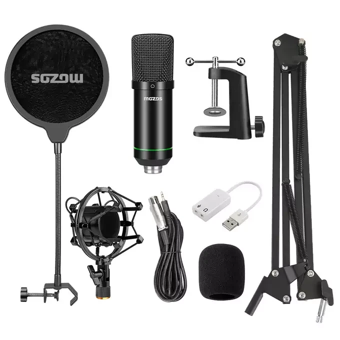

    Hejka, mam pewien problem z moim mikrofonem mozos mkit-800pro. Kupiłam go kilka lat temu, lecz po czasie kupiłam nowy, bo ten nie działał poprawnie. Po podłączeniu go do mojego gniazda mikrofonowego w laptopie nie wykrywa go, ani po podłączeniu karty dźwiękowej dołączonej w zestawie pojawia się problem "nieznane urządzenie USB żądanie deskryptora urządzenia nie powiodło się" - w menedżerze urządzeń. Zaczęłam czytać o problemie i dowiedziałam się, że może być potrzebny zasilacz tej marki, więc nasuwa się pytanie - czy w 2025 roku nadal jest mi opłacalne kupić potrzebny do tego sprzęt, czyli kable do zasilacza itp. (jak tak, to jaki?) czy może lepiej sprzedać ten mikrofon i wziąć pod uwagę jakiś nowszy, lepszy model, który będzie mi lepiej służył. Tutaj również proszę o sugestię, na jakie najlepiej zwrócić uwagę. - Mikrofon będzie używany przy komunikacji na voice chacie na Discordzie i w grach. Potrzebuję niedrogiego mikrofonu z dobrą jakością dźwięku, który naprawdę sprawdzi się w tej sferze. Myślę, że ok. 250 zł jestem w stanie wydać.

    Ten mikrofon jest zasilany z USB i właściwie po dołączeniu do USB powinien się normalnie zainstalować. Jeśli były takie problemy, to sprzęt ten jest zwyczajnie uszkodzony, ewentualnie uszkodzony jest przewód USB. Jakiś zasilacz nic tu nie da, bo niby gdzie go dołączyć? Nie widzę, by była taka możliwość.

    Jeśli to zwykły przewód USB A z jednej i USB B z drugiej strony, to na próbę można dać np. przewód od drukarki, albo gdzieś to pożyczyć. Nie musi być tego producenta, bo to i tak nie ma na nic wpływu. Odnośnie mikrofonu nic nie jestem w stanie polecić, bo dla mnie zwykły mikrofon w laptopie jest idealny do wszystkiego.

    >>21748220 Przepraszam, że od razu nie poprawiłam, ale ten mikrofon jest zasilany kablem XLR-jack
    Mozos MKIT-800PRO – czy warto inwestować w zasilacz, czy lepiej kupić nowy mikrofon? A później jack do tej białej karty dźwiękowej.

    Na zdjęciach, jakie znalazłem nieco inaczej to wyglądało. Zatem wychodziłby, że ta karta dźwiękowa jest uszkodzona. Nawet bez dołączenia mikrofonu to się musi poprawnie zainstalować. Osobiście bym to naprawił, bo widać, że można to dopasować do innej karty dźwiękowej, ale dla zwykłego użytkownika pozostaje tylko zakup innego mikrofonu.
