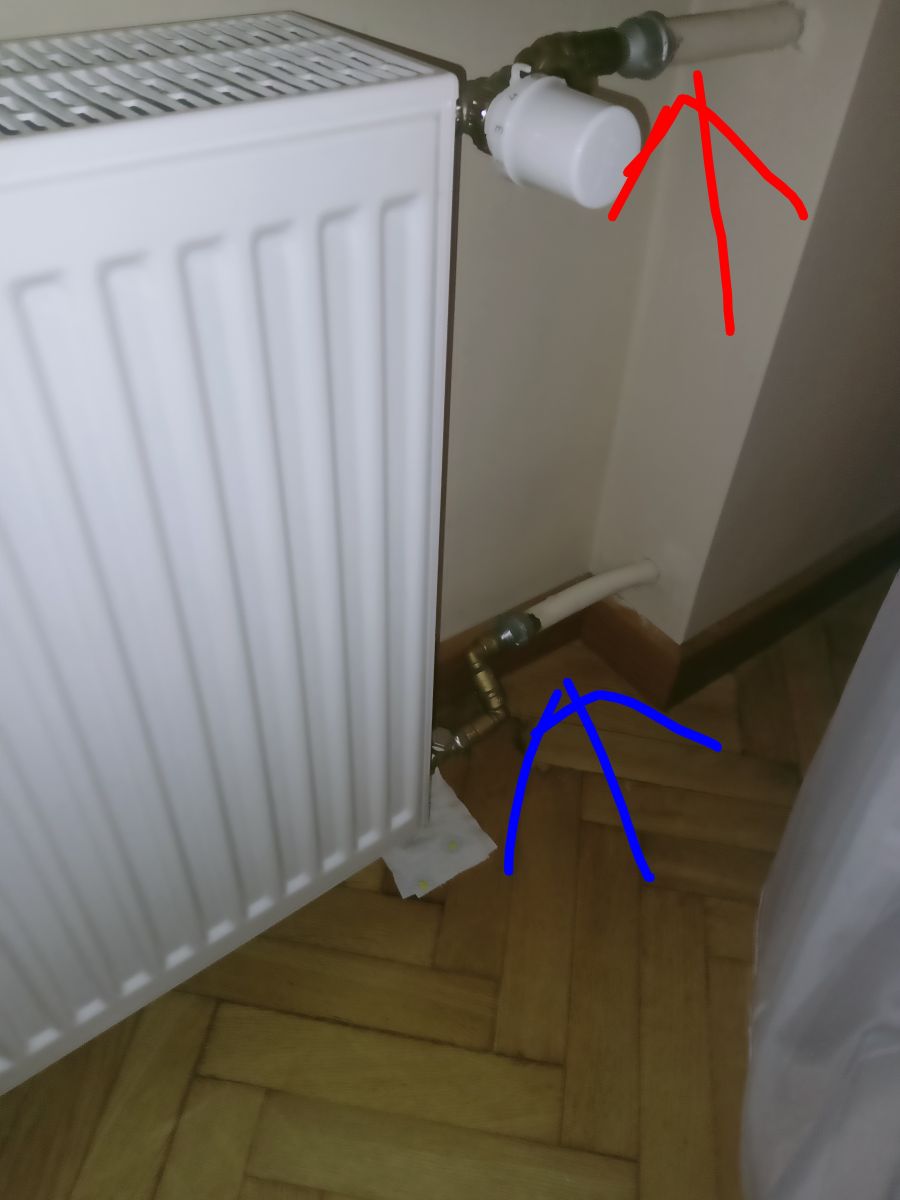

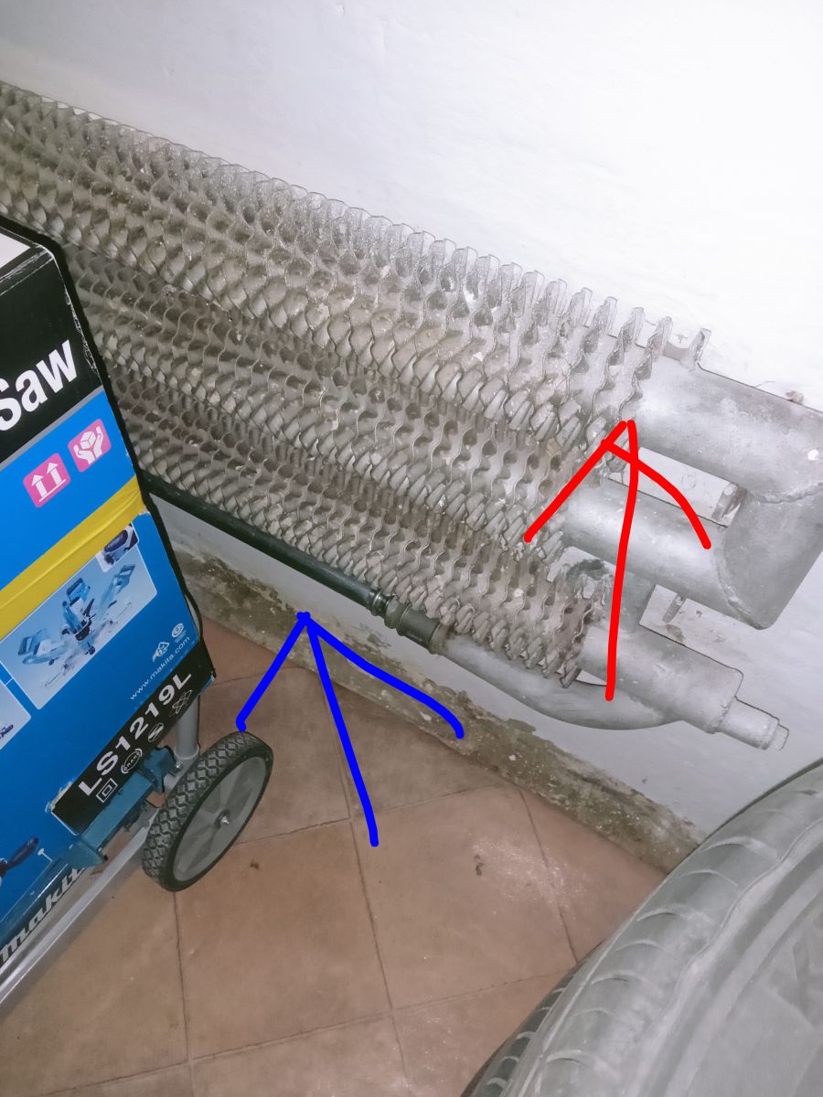

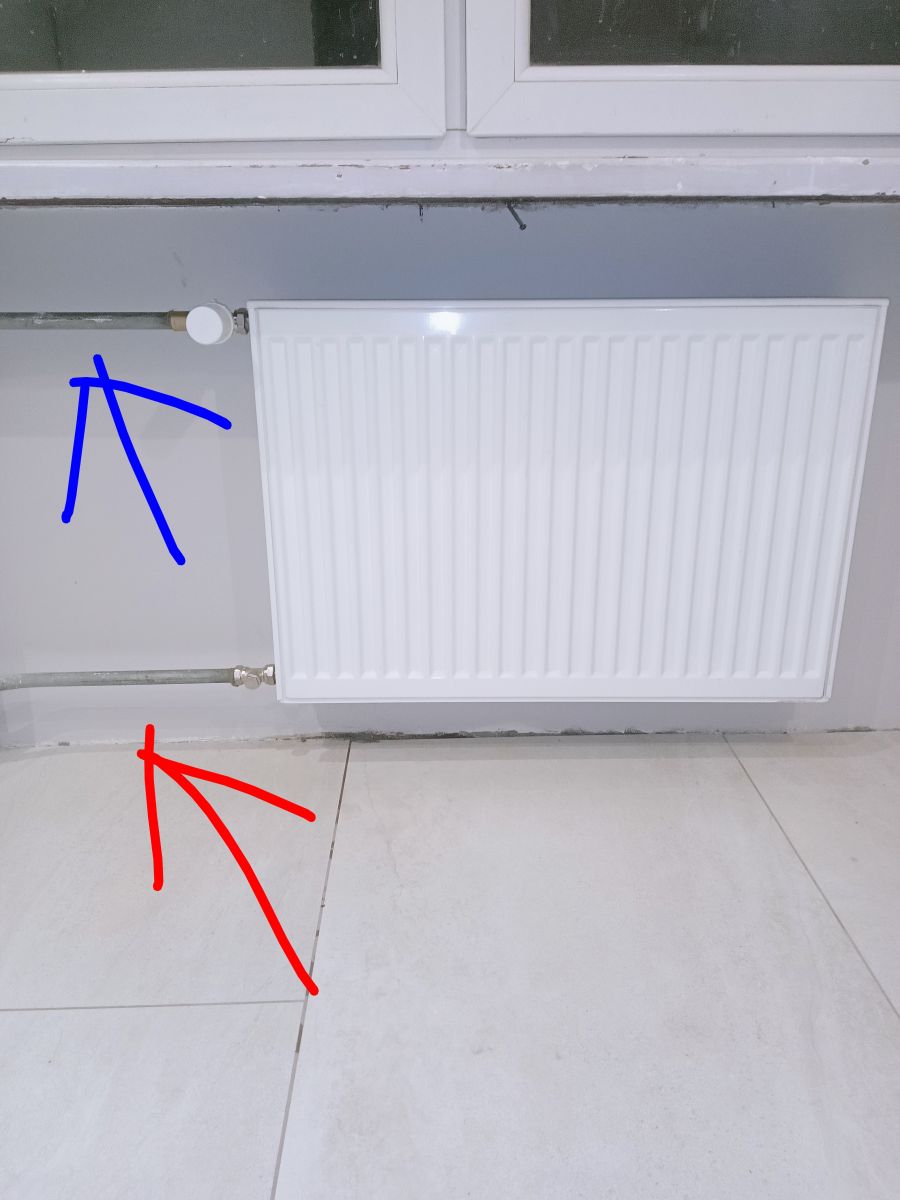

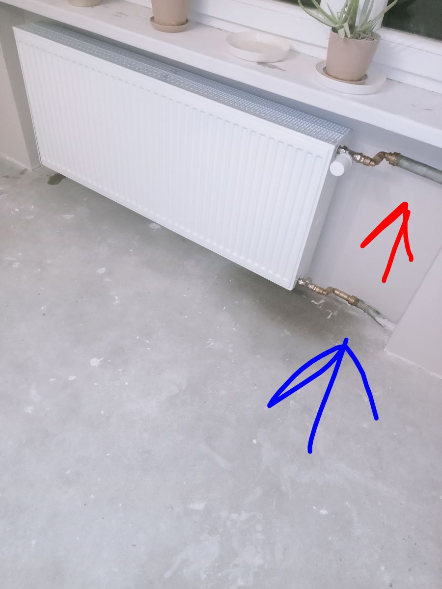

    Witam. Robiłem remont. Wymieniałem 4 grzejniki. Dodałem, że wcześniej wszystko było ok.
    Dom jednorodzinny,3 kondygnacje piec SAS UWT 23kW, z komputerem, w instalacji pompka obiegowa CO. Jednak jest odłączona i palę grawitacyjnie bez jej użycia. Nadmienię, że już kiedyś zamieszczałem post z problemem dwóch niegrzejacych grzejników. Teraz sprawa podobna, ale tak jak pisałem - wtedy wróciło wszystko do normy. Teraz po wymianie grzejników Meksyk....jeden nie grzeje w ogóle, 3 z nich tylko od góry nawet nie do połowy.
    Zabiegi które już zrobiłem:
    1) zacząłem od pompki, mimo że nie palę przy pomocy komputera, odpowietrzylem. Razem z wodą ciągle syk powietrza.
    2) Następnie odpowietrzanie grzejników, od najniższego poziomu, po kolei w górę na ostatnią kondygnacje
    3) Filtr przy piecu wyczyszczony (sitko)
    4) z odpowietrzników grzejników nie leci powietrze, lecz sama woda.
    5) Układ napełniony. Na poddaszu naczynie wybiórcze z odpowietrzeniem w górę i drugie wyjście do wiaderka, do którego wypływa nadmiar wody przy dopuszczaniu.
    Dziwna sprawa, raz rurka od grzejnika gorąca na wejściu, popuszczę srubunek na dole grzejnika. Rurka na górze staje się zimną, a na dole ciepła.
    Dodam, że na ostatniej kondygnacji 4 piony mają odpowietrzniki automatyczne.
    Bardzo proszę pomóżcie, podpowiedźcie, bo już mnie nogi bolą od latania po schodach po piętrach, a najgorsze bez efektu. Zamiescze zdjęcia. Strzałki na czerwono miejsca i rury ciepłe, miejsca na niebiesko -zimne.... Jeśli będą miniaturki. Bardzo proszę administratora o poprawienie.
    Grzejnik ścienny z podłączeniem; czerwona strzałka na rurze zasilającej, niebieska na powrotnej
    Grzejnik ścienny z oznaczeniami: ciepła rura czerwoną strzałką, zimna rurą niebieską strzałką
    Grzejnik pod oknem z zaznaczeniem czerwonych i niebieskich strzałek na rurach
    Metalowy grzejnik żeberkowy z oznaczeniami: czerwone strzałki na gorące rury, niebieska na zimną.
    Nowy grzejnik z rurami – dolna rura ciepła (czerwona strzałka), górna zimna (niebieska strzałka)

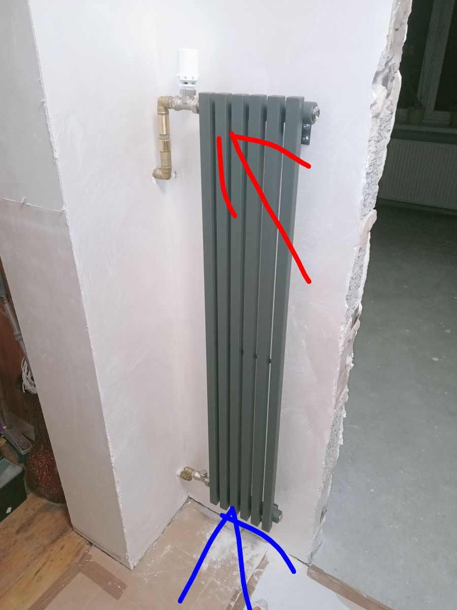

    Ciemnoszary grzejnik na ścianie, górna część zaznaczona na czerwono, dolna na niebiesko

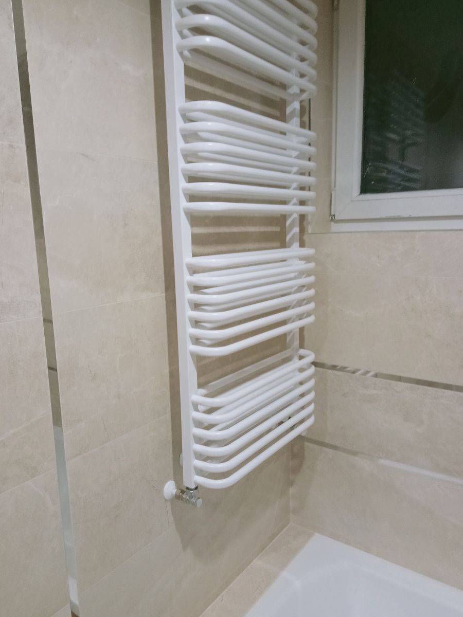

    Zapomniałem jeszcze o jednym, też nowy dopiero zamontowany w łazience. Z tym tak samo "Meksyk" - zimny....
    Biały grzejnik drabinkowy w łazience zamontowany obok okna na beżowej ścianie

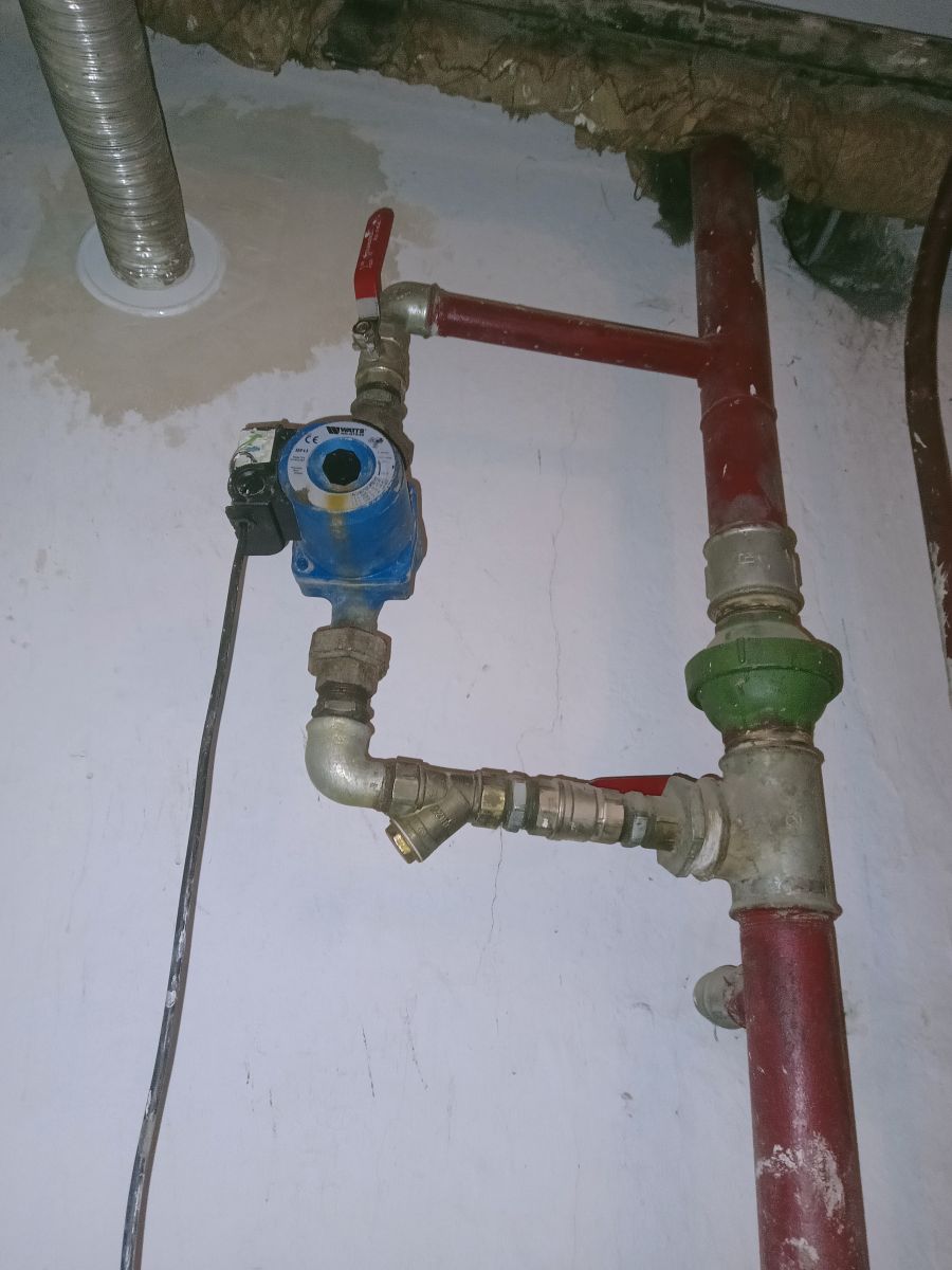

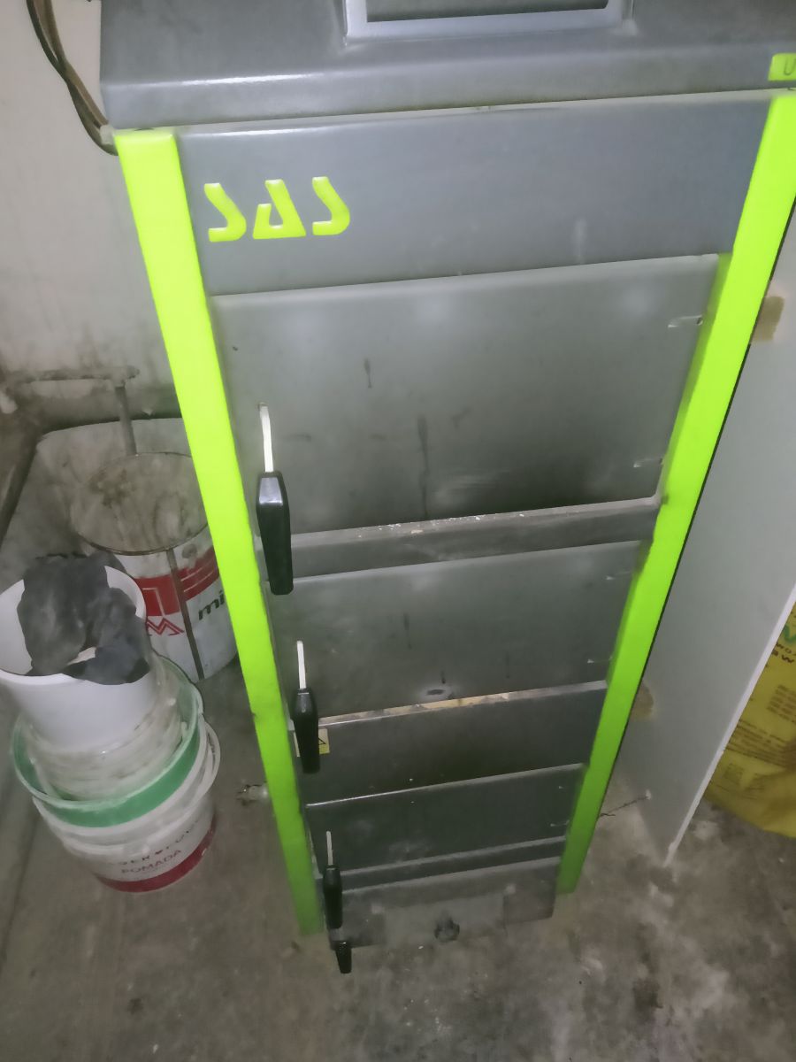

    Dodam jeszcze zdjęcia pieca i układ rur w kotłowni
    Piec centralnego ogrzewania SAS UWT 23kW w kotłowni na betonowej podłodze.
    Pompa obiegowa CO zamontowana na instalacji grzewczej w kotłowni, zawory kulowe

    Wymieniłem 3 grzejniki na nowe, jeszcze jeden ok.3 letni Kermi, przełożony został do innego pomieszczenia - wcześniej grzał bez zarzutu.
    Bardzo was proszę o jakieś podpowiedzi, sugestie, bo już na prawdę włosy mi się jeżą.

    Czy aby zawory odcinające na wyjściu/powrocie z grzejnika nie mają zbyt małego przepływu żeby to grawitacyjnie ruszyło?

    Na wstępie sprawdź. Na dole masz zawory odcinające. Pod kapslem jest korek na imbus 6-8 rożnie to bywa - musi być odkręcony do końca.
    A często sprzedawane są zakręcone - też kiedyś mnie to zaskoczyło.

    Masz pomieszaną instalację z kilkoma grzejnikami o ogromnym przekroju i kilka o przekroju niewiele większym od łebka od zapałki . Woda nie jest głupia, wybierze najprostszą drogę pomiędzy zasilaniem i powrotem.
    Męczyłem się z taką pomieszaną instalacją u klienta, żeliwniaki na gałązkach 3/4 i 1", do tego aluminiowe na miedzi 18mm, jakieś purmo na pexach 16mm , ogólnie był dramat. Grzało ja chciało.

    Działały na pompie, jak raz czy dwa użyłem pompy. Jednakże palę drewnem, a ono wymaga ciągłego dopływu powietrza. Drzewo się kisilo a nie paliło. Przez to długo się piec rozkręcał. Stąd decyzja o paleniu bez pompy

    Zostawmy tę pompę. Nie włączam komputera ponieważ paląc drewnem przy jego pomocy piec rozkręcał się 4 godziny a po 6 godzinach było po paleniu. W chałupie zimno bo maks temperaturę, która wydusił, było 50 st. Na 5 minut 63 stopnie. Przerabiałem to już i tyle. Paliłem grawitacyjnie na piecu 80 w domu gorąco i pozostanę przy grawitacji paląc drewnem i tyle. Problemem są grzejniki, ktore nie grzeją, a nie piec. Poprzednie wyrzucone też latały na grawitacji i nic się nie zapiwietrzalo. Do momentu remontu.

    Czy ja dobrze kojarzę - działa komputerek czyli działa pompa i dmucha wentylator-czy ten szyber jak to napisałeś?
    Jeżeli tak to wyjąć wtyczkę czy wypiąć przewód od samego wentylatora/szybra.
    Albo pompę na "sztywno" wtyczką do gniazdka.

    Po modyfikacji układu c.o. (wymianie grzejników) wykonawca powinien wykonać próbę grzewczą i to on powinien doprowadzić do prawidłowego działania c.o. Jeżeli wykonałeś to samodzielnie to wiesz już kto zawinił. Przy grawitacyjnym działaniu c.o. bardzo istotnym jest stopniowanie grubości rur (tego raczej nie zmieniłeś) oraz zachowanie odpowiednich spadków (wzniesień) na całej drodze przepływu wody. Czasami trzeba posłużyć się poziomicą. Oko jest zawodne. Tu już mogłeś sporo namieszać (w tym zapewne tkwi problem) przy wymianie grzejników. Jeżeli spadki (wzniesienia) nie są zachowane to układ nie będzie działał (albo działał bardzo słabo) grawitacyjnie a jedynie z pompą. Wszystko w tej materii.

    Po kolei postaram się odpowiedzieć: rury zasilania i powrotu z pierwszego zdjęcia, nie były ruszane. Zostal tylko odkręcony grzejnik (który po prostu był za mały na pomieszczenie i było za zimno - grzał jak szalony i żadne spadki mu nie przeszkadzały) w jego miejsce wjechał dłuższy grzejnik, tej samej firmy zresztą tylko oprócz że dłuższy to C33 poprzedni był C22. Faktycznie wcześniej nie miałem nigdzie zaworów termostatycznych, zostały dopiero dołożone z nowymi grzejnikami, Grzejniki zawieszone są tak jak poprzednie które były ściągnięte w idealnym poziomie. Rzeczywiście mam pomieszany układ ALE jak wyjasnic, że poprzednie grzejniki w tym "pomieszanym" układzie, wypoziomowane, grzały jak szalone? Przy wymianie grzejników jedynie w łazience, ten żeberkowy grzejnik został połączony rurkami PEX. Wcześniejszy żeliwny był na innej ścianie, stąd trzeba było zastosować nowe przyłącze.

    Problemem są tu na bank zawory dławiące na powrocie, one mają 0,5 cm przepływu. Zostaje Ci spuść wodę z układu i wywalić te dławiki. Skoro tak bardzo boisz się pompy

    Czy człowiek który montował te grzejniki wiedział o tym że chcesz mieć układ grawitacyjny? Bo jeśli tak to " klękajcie narody". Tam nie powinno być nawet zaworów z głowicami termostatyczny mi.

    Czyli zobaczył kocioł ze sterownikiem i nadmuchem, pompę obiegową i wyciągnął wnioski. Zapewne gdybyś zaznaczył przed robotami że chcesz grzać grawitacyjnie żadnego zaworu by nie montował . Kup sterownik jakiś z linku który wcześniej wstawiłem, odłącz pompę od kotła pal jak chcesz i będzie chulać na wymuszonym obiegu

    Ale oczywiście wiedzy nt tego że zawory termostatyczne nie nadają się do mojej instalacji.
    Nadają się przy zastosowaniu pompy. Pewno montujący widział, że masz pompę. Nie mów, że nie schodził do kotłowni i nie rozmawiał z Tobą o systemie (grawitacyjnym czy pompa). Po robocie skasował i nie zainteresował się działaniem swojej pracy? No nie mogę? Jak przez wiele lat naprawiałem TV. Przy wydawaniu zawsze włączałem mimo, że klient często spieszył się i mówił, że mi ufa. TV były lampowe więc uruchamianie trochę trwało. Zdarzyło się, że żona wydała TV bez włączania wskazany spośród innych przez klienta. Następnego dnia zjawił się z pretensjami, że zapłacił za naprawę a TV dalej uszkodzony. Wskazałem na ekran i napis z innym niż jego nazwiskiem czego on ani żona nie zauważyli. Wziął po prostu nienaprawiony jeszcze TV identyczny model a jego TV sprawny spokojnie czekał na odbiór. Nie ma ufam. Ufam tak ale sprawdzam.
