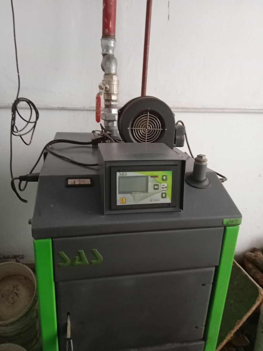

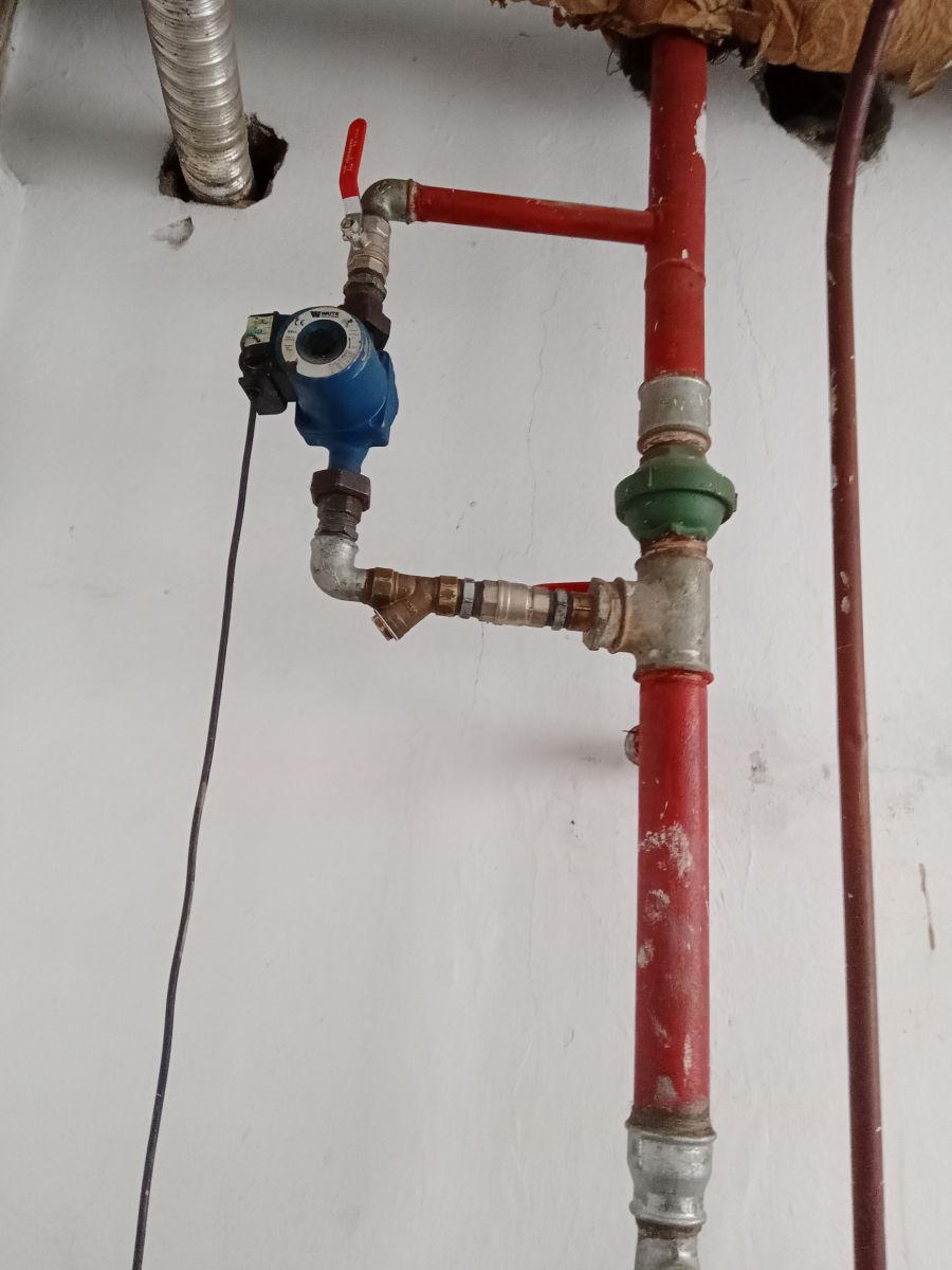

    Mój problem - jak w temacie. Po kolei:
    Mam piec SAS uwt 23kw z komputerem. Zamontowana również pompa obiegowa. Jednakże palę w piecu bez elektroniki i pompa też jest odłączona. ( Ktoś zapyta dlaczego? Piec długo się rozkręcał, a żądaną temperaturę uzyskiwał na 10-15 minut i spadała, stąd też postanowiłem palić bez komputera, co powoduje że bardzo szybko w domu jest ciepło. Instalacja starego typu OTWARTA, z naczyniem wybiórczym na poddaszu.
    Wszystko było jak należy, do momentu gdy uległ awarii zawór przy piecu (na zdjęciu oznaczony numer 1). Spuściłem wodę z instalacji, wymieniłem zawór, rozpalilem w piecu. Oczywiście instalacja kilkukrotnie odpowietrzana przy każdym grzejniku, dopuściłem ubytek wody do naczynia i pojawił się problem z ostatnimi grzejnikami - zimne całkowicie. Przy próbie odpowietrzania bardzo słabo leci woda z odpowietrznikow - zarówno na zimnych grzejnikach jak i przy pracy pieca. Co może być powodem zaistniałej sytuacji. Dodam że filtr siatkowy przy piecu czyszczony kilkukrotnie. Zawór nr 1 - ten wymieniany to ten na górze nad pompką.[url=https://obrazki.elektroda.pl/9949905300_1668336370.jpg][url=https://obrazki.elektroda.pl/8486978900_1668336369.jpg]
    Ciśnienie w instalacji być może jest za niskie stąd też nie dochodzi ciepła woda do ostatnich grzejników, ale nie mam kask tego sprawdzić bo nie mam przy piecu zegara mierzącego ciśnienie tym bardziej że instalacja typu otwartego

    Ta pompka przy piecu nic nie przepchnie. Jeśli są dwa zawory przy każdym grzejniku, zamknij jeden z nich i próba odpowietrzenia. Po spuszczeniu wody/powietrza zamknij zawór z drugiej strony, a otwórz ten co był zamknięty i znów próba odpowietrzenia.

    Poprawione zdjęcia:
    zdjecie 1 Dwa ostatnie grzejniki nie grzeją po wymianie zaworu - piec SAS uwt 23kW, instalacja otwarta, pompa
    zdjęcie 2 Dwa ostatnie grzejniki nie grzeją po wymianie zaworu - piec SAS uwt 23kW, instalacja otwarta, pompa

    Tylko, ze te zdjęcia nie pokazują grzejników, a może tam jest coś niewłaściwie podłączone. Wymiana tego zaworu, w żaden sposób nie powinna wpłynąć na to, że grzejniki nie grzeją. Podejrzewam niedokładne odpowietrzenie.

    Podłączenie grzejników jest poprawne. Przed wymianą zaworu wszystkie grzejniki grzaly. Ale teraz przypomniałem sobie jeden fakt. Mianowicie - po wymianie zaworu przy piecu i napuszczeniu wody do instalacji grzejniki wszystkie na ostatniej kondygnacji grzały (łącznie z tymi dwoma co teraz nie grzeją) natomiast piętro niżej 2 były zapowietrzone i jeden na parterze. Gdy zacząłem odpowietrzać te 2 niegrzejące na 1m piętrze - one zaczęły grzać a przestaly grzać te dwa ostatnie. I teraz kilkukrotne dopuszczanie wody do naczynia odpowietrzanie nic nie daje, a efekt jest taki jakby było za niskie ciśnienie w grzejnikach mimo że woda była uzupełniona. Po odkręceniu odpowietrznika w przedostatnim i ostatnim grzejniku woda nie cieknie z ciśnieniem nawet przy pracy pieca. Więc mam w głowie dwa pomysły: albo mam gdzieś przypchane rury albo grzejnik albo spróbuję odpowietrzyć jeszcze pompkę przy piecu. Fakt piec pracuje bez pompy ale przecież woda nawet grawitacyjnie przez pompkę przepływa - przy wymianie zaworu i dopuszczaniu wody mogła się też zapowietrzyć - szczerze mam nadzieję że tu leży przyczyna udrażnianie rur czy płukanie grzejników średnio mi się widzi tym bardziej jak za pasem zima.

    Gdyby nawet pompka była zapowietrzona, co w takim wykonaniu jest prawie niemożliwe, to jeśli nie pracuje, nie ma żadnego wpływu na niegrzejące gdzieś na końcowych odcinkach rur grzejniki. Co najwyżej przy próbie włączenia, może nie wymuszać przepływu wody. Ale dla swojego spokoju odpowietrz ją.
    A co ma grzanie pieca do ciśnienia wody w układzie-OTWARTYM? nic. Jest takie samo jak przy piecu w którym się nie pali.

    Chyba filtrów siatkowych o mniejszym przelocie - większym oporze przepływu już nie ma.
    Pompka ma króćce calowe, a filtr pół, nie mówiąc o tłumieniu przez sito.(4 x mniejszy przelot)

    @ORZEŁ 80 Koledzy Ci tu się starają przekazać że te pompki wytwarzają małe ciśnienie w takich układach, więc w ogóle możesz nią się teraz nie zajmować.
    A jak rurki idące do tych felernych kaloryferów, jak piony? Tak na rękę, dokąd ciepłe? Wrzuć no może zdjęcia tego o czym mówimy. Czy próbowałeś rozkręcić (zluzować) przy nich któryś ze śrubunków? Kaloryfery za zwyczaj mają kryzę przy zaworze i może zwyczajnie wpadł Ci tam kawałek rdzy.

    Nic nie hamuje, bo od przepływu bez włączonej pompki, jest główna rura z zaworem różnicowym (jednokierunkowym).
    ORZEŁ 80 napisał:
    de facto woda przez pompę przecież przepływa.
    Po 1. Zawór różnicowy może nie otwierać się.
    Po 2. Rura główna (zaznaczyłem strzałką) jest stosunkowo cienka i do obiegu grawitacyjna ma zbyt mały przekrój (wg mnie). Zapewne zmieniona przy montażu pompki. Oryginalnie wg mnie była znacznie grubsza gdy instalacja pracowała prawidłowo w układzie grawitacyjnym.
    Po 3. Nie wiem dlaczego autor nie chce włączyć pompki która zapewne spowoduje grzanie tych ostatnich grzejników i rozwiąże problem. Gdy grzanie ruszy to możliwe, że pompkę będzie można wyłączyć do następnego ostygnięcia instalacji.
    Po 4. Ciekawe czy nie było jakiejś przeróbki przy tych dwóch ostatnich grzejnikach? Czy przypadkiem brak przy nich wzrostowego poziomu rurek doprowadzających wodę?
